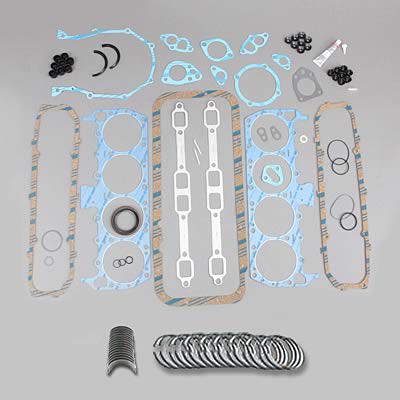

Dites moi les gars, ça vaut quelque chose ça ?
http://www.summitracing.com/parts/FEM-205-667-000/?rtype=10
Ca me permettrai d'avoir les coussinets et segments pour pas chère, mais avant d'acheter, vaut mieux être sur que c'est pas de la chiotte...
Je pense que dans ce kit il n'y a que les coussinets de bielle. Merci de me le confirmer.
Dans ce cas, faudrait que je prenne ceci également:
http://www.summitracing.com/parts/SLP-4094M/
Je fais au moins chère quoi hein...
Merci ;)
MessagePosté: Dim Mar 18, 2012 6:57 pm
Messages: 2891
c'est bien ça ,il n'y a que les coussinets de bielles.

MessagePosté: Dim Mar 18, 2012 7:00 pm
Messages: 2891
chez mancini tu as ça : http://chucker54.stores.yahoo.net/micenkit1.html ou ça : http://chucker54.stores.yahoo.net/sealedpowerkit1.html

MessagePosté: Dim Mar 18, 2012 10:40 pm
Messages: 860
ok, cool c'est encore moins chère en fait, puisqu'il y tous les coussinets! Je ne connaissais pas cette adresse!
Merci Chris! ;)
