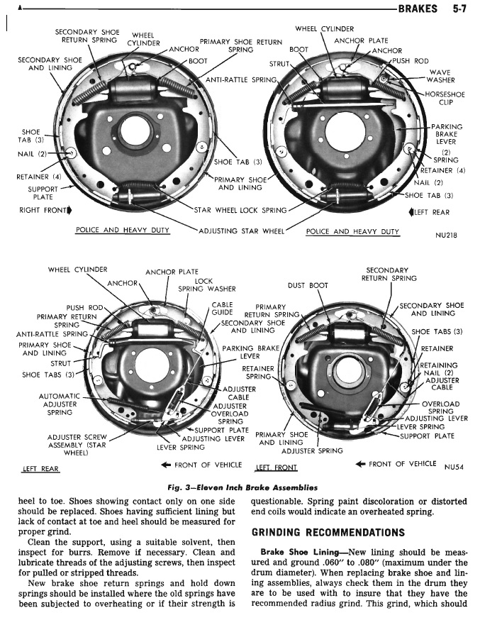

c'est là que je n'arrive pas a comprendre comment ca peut se regler seul il n'y a rien qui agit sur la molette de rattrapage:blush:

il te manque tout le systeme de rattrapage
>>Image

ben c'est la reflexion que j'ai eu et pourtant sur le 1969 plymouth service manual on trouve le même montage que moi avec marqué "POLICE AND HEAVY DUTY"
du coup ca veut dire quoi?
sachant que apès mesure interieur du tambour j'ai 28cm donc c'est du 11" bref si quelqu'un a une explication:-/ :blush:
 Sujet du message: Re:Ma Road runner 69 383
MessagePosté: Ven Juil 17, 2015 10:41 am
Ben tu as peut-être un système à rattrapage manuel ;)

ce doit être manuel, dans ce cas tu remontes tout et tu règles la molette par le petit trou qu'il y a derrière jusqu'à ce que les mâchoires "lèchent" le tambour, mets quelques coup de frein à main pendant ton réglage afin de mettre les mâchoires en place.

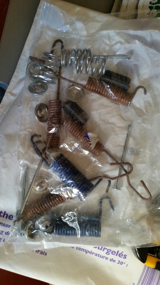

Bon en attendant de passer en disc à l'arrière j'ai opté pour un kit d'urgence de réparation pour pouvoir rouler en attendant la transfo.

c'est dingue ils livrent les pièces surgelés maintenant, on arrête pas le progrès :lol:

bon j'ai remplacé mes ressorts de mes garnitures de frein AR, j'ai réglé les garnitures de manières à ce qu'elles frottent légèrement contre le tambour et je constate que mon système de rattrapage est différent entre le gauche et droite!!!!:blush: que mes ressorts (dont celui qui était cassé) sont différents aussi:blush: :blush: :dry: :blink: encore du bricolage à la va vite, enfin bref
maintenant c'est tout pareil :P .
mais tout ca me fait dire qu'il faudra que j'investisse dans une réfection total de mes freins AR voir pourquoi pas à un kit de conversion, ce qui vient à me poser une ou deux questions.
