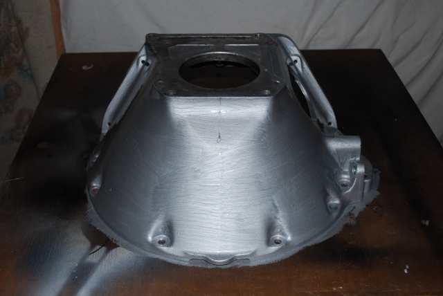

Lut' les gars,
J'ai un peu bossé sur la chally les jours passé, la cloche d'embro décapée/barbouillée au pinceau (je vais ponser au 1000 j'veux un fini nickel et j'ai peins l'intérieur même si ça sert a rien...), puis moteur sur son support, et c'est parti pour décapage/démontage...
Un ptit cric hydro pour soulager pendant la nuit, pas envie de baiser les filets à force...
Et j'ai chopé un pot de rust-oleum combi-color, en belgique seulement vendu au professionnels donc sur société du paternel sinon j'étais niqué.
Le por15 j'oublie pas envie de commander en UK pour de la peinture. J'ai payé 22€ pour un pot d'un litre. C'est les prix ?
Essai un de ces jours sur boite et K member ;)
MessagePosté: Lun Fév 27, 2012 9:58 pm
Niveau prix je ne sais pas trop, toujours est il qu'avec 1l t'a de quoi faire :p
tu fais ca au pistolet ? donc il te faut du durcisseur et du diluant avec ou ca s'applique comme ca ?
'68 Coroner
MessagePosté: Mar Fév 28, 2012 3:07 pm
Messages: 860
Pour les trains et K member, pinceau, je m'en fou d'avoir un rendu miroir...
Pour le reste on verra. :) Sinon au pétard c'est à diluer à plus ou moins 15% en gros.
