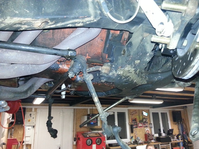

je confirme, ça sort par derrière Image

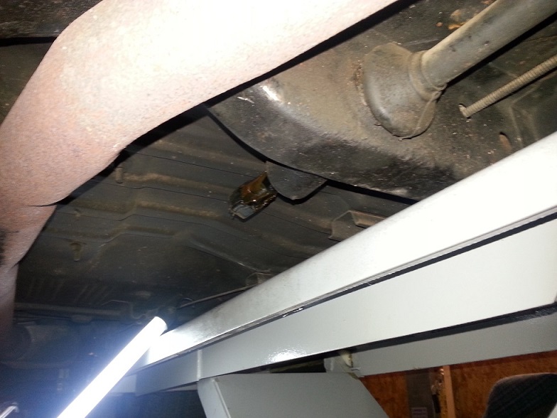

2 Image

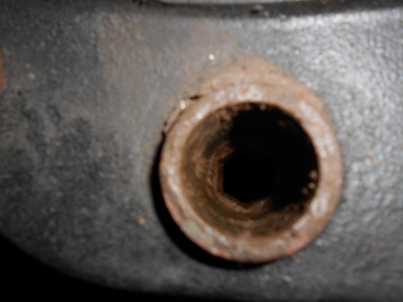

le logement de la 1ere

Bon alors normalement j ai pas de butée, mais au fond du 1er logement ya bien une collerette hexagonal en plus du logement hexa
