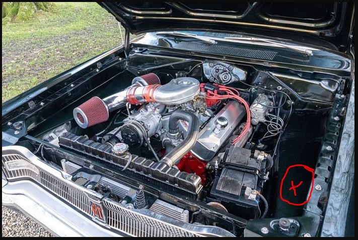

Normalement le transporteur va la trouver ici (la croix en rouge):
DART 68.JPG [ 108.73 Kio | Vu 5672 fois ]
Sinon au moins le VIN à gauche sur le tableau du bord; près du pare brise.

Sinon, une question technique :
"Ouaip, et mal monté à priori. Le kick-down n'est pas relié ni l'avance à dépression."
Il faut faire quoi? Sachant que c'est a priori un allumeur HEI et je ne sais pas si il y a une prise de depression.

On voit bien la capsule à dépression sur l'allumeur. Ca donne l'impression que la tétine au centre pour brancher le tuyau est cassée.
Pour le kick down, la tringle à l'air d'être déboîtée et de poser sur le moteur. La tige de commande est présente sur le carburateur donc il n'y a pas grand chose à faire à part trouver un ressort et régler la longueur de la tringle.
