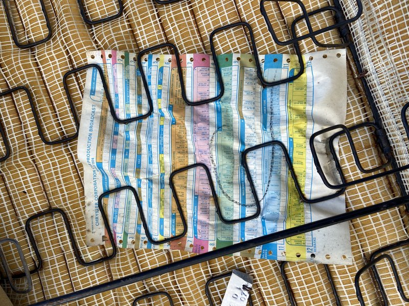

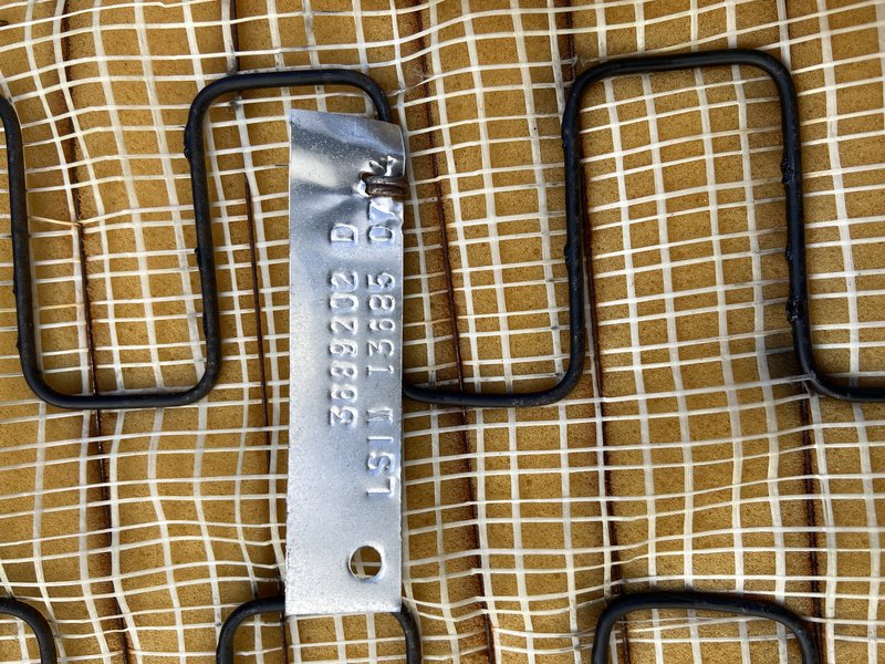

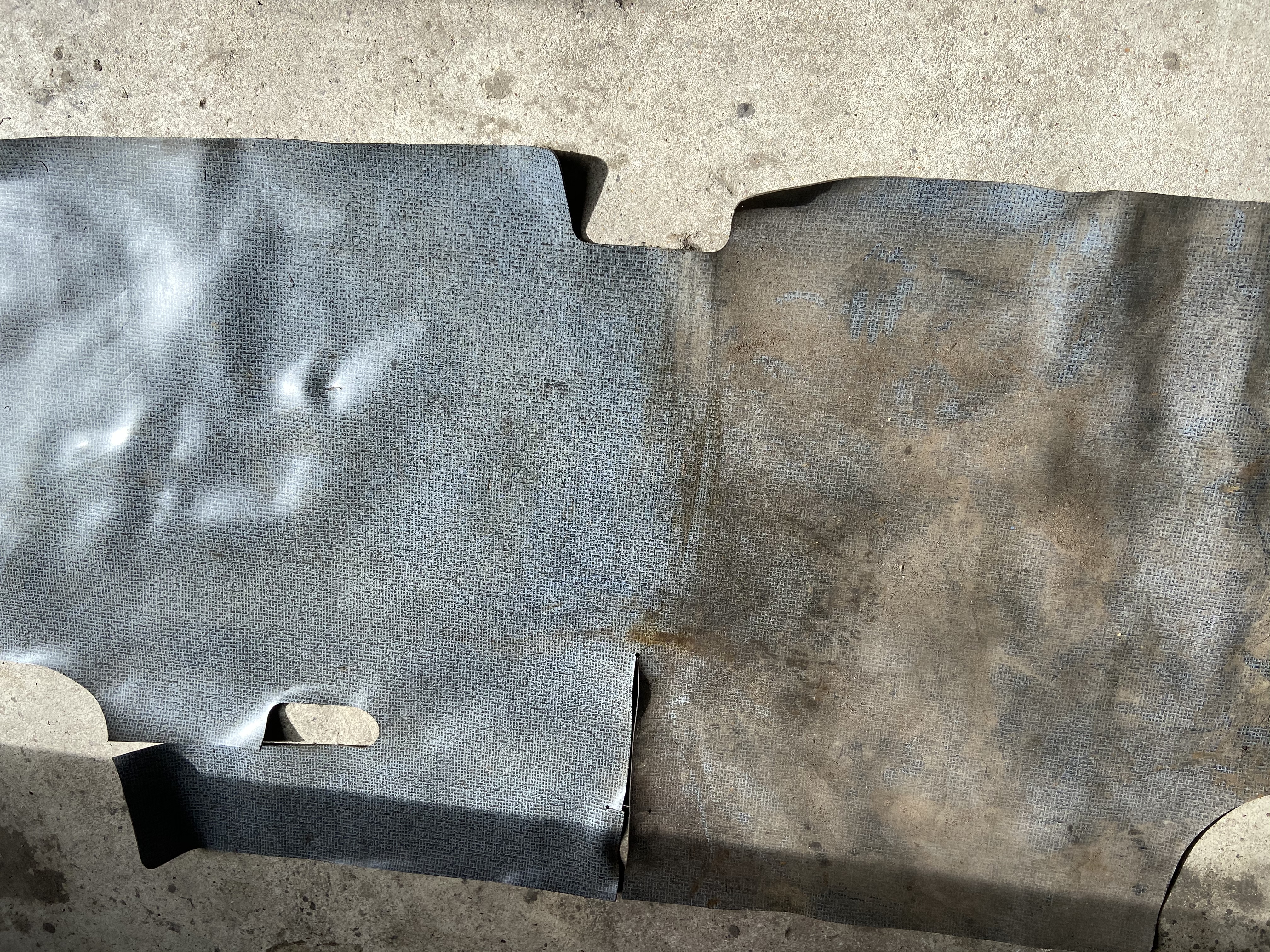

J'attaque doucement le démontage de la challenger bleu.
Ba frankenstein a encore frappé , sous le dossier arr je trouve le papier de car production, je me dit ahhhh enfin les info de la caisse mais non c'est encore un autre VIN...
Moteur code L donc 360ci , de 74 , code couleur Y5 jaune , fin de vin 3652.. les 2 dernier chiffre sont illisible.
Ce qui nous fait donc 3 vin sur une seul caisse...

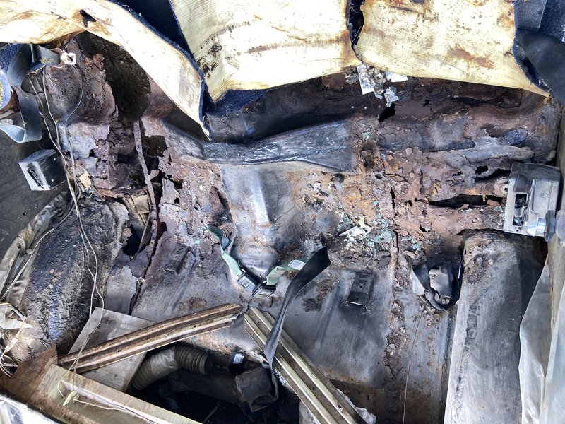

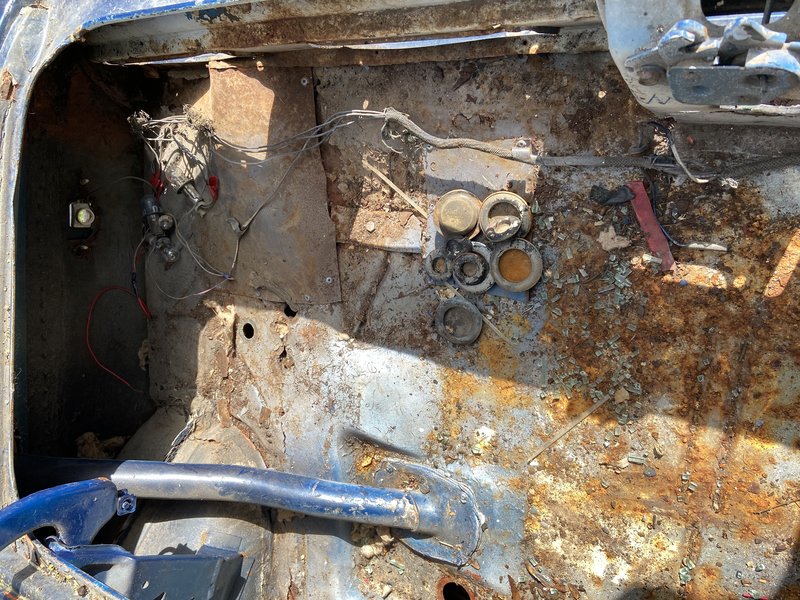

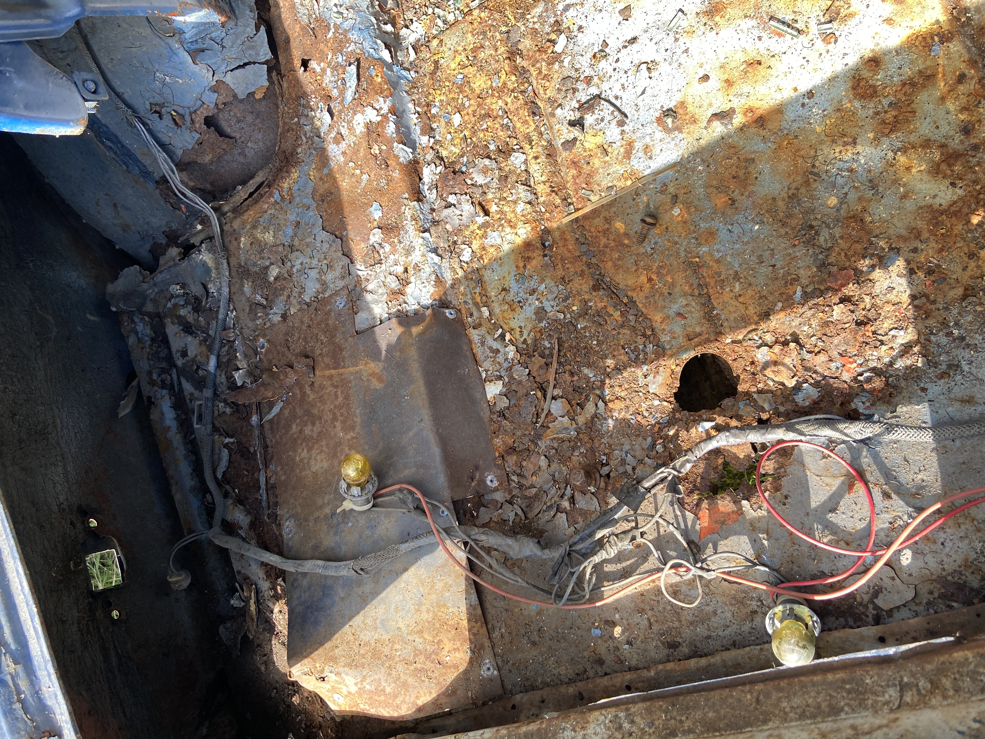

J'en ai profiter pour voir un peu l'état du tapis de coffre sous la crasse
9F0675AE-C2D3-46F6-9A6C-3CDCC6F4A9B6.jpeg [ 7.36 Mio | Vu 5993 fois ]
D43EC7A5-20C1-403B-BBF4-858165EDB4BA.jpeg [ 5.18 Mio | Vu 5993 fois ]
FB2474C6-BEE3-4B70-A126-C48511A97DE7.jpeg [ 5.46 Mio | Vu 5993 fois ]
C3D32E0C-2391-45EB-9C98-927331E52D00.jpeg [ 5.63 Mio | Vu 5993 fois ]
EE20F171-5C97-4C1B-A93B-28B303B26B52.jpeg [ 5.6 Mio | Vu 5993 fois ]
3A7F8334-9888-4925-9683-95B46BE1FC7D.jpeg [ 5.19 Mio | Vu 5993 fois ]
6693D011-E5FC-4477-B583-3FCFC6C58749.jpeg [ 6.14 Mio | Vu 5993 fois ]
MessagePosté: Jeu Mar 12, 2020 3:52 pm
Si elle pouvait parlée , elle en aurait à racontée... :lol:
Ça croustille à l’arrière... :shock: :lol:

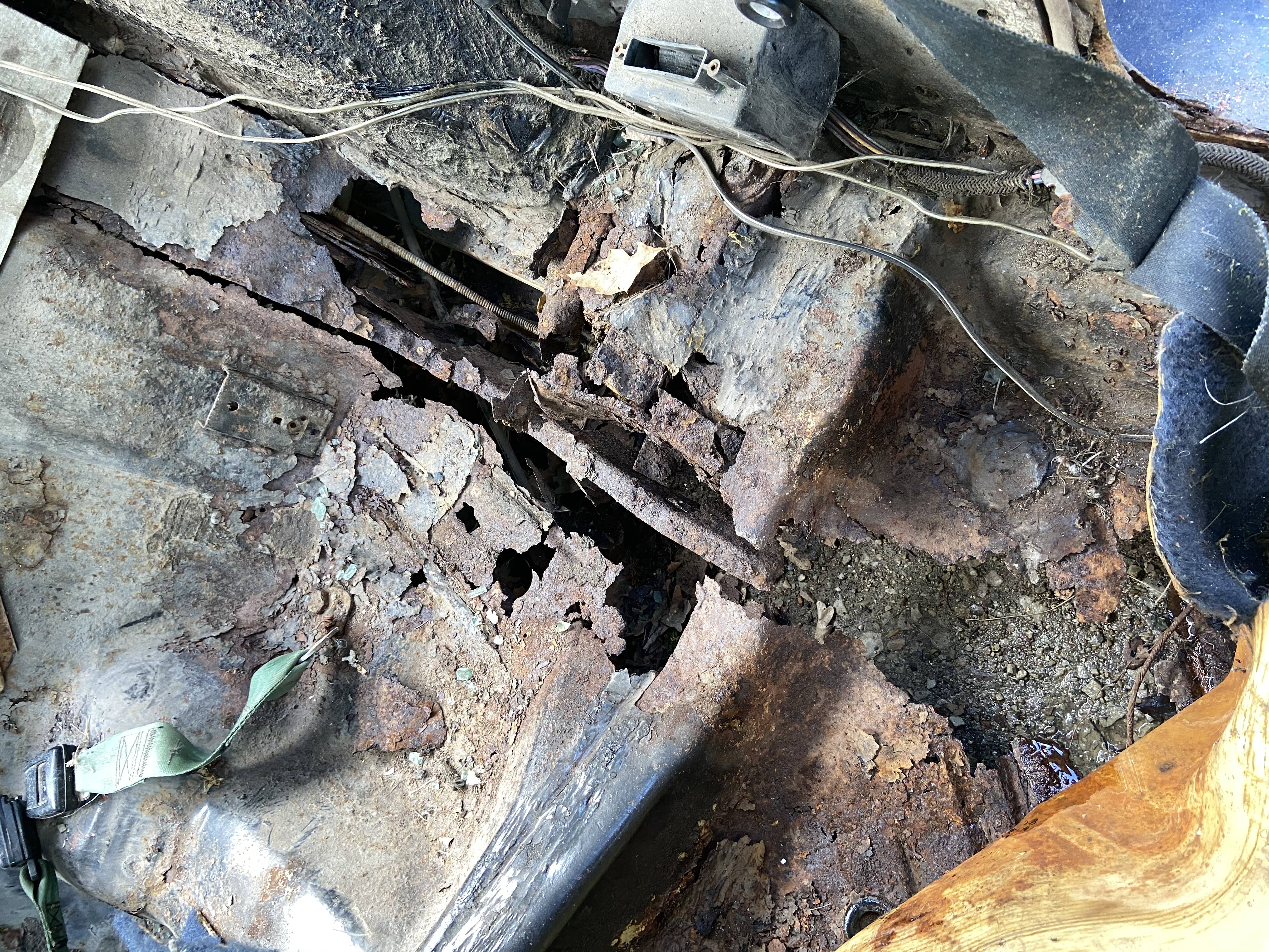

Hum c'est moi ou la bleu a des ailes superposer ( des 2 côté )
Le plancher arr côté chauffeur touche le sol, c'est très très croustillant :lol:

MessagePosté: Jeu Mar 12, 2020 5:57 pm
Enregistré le: Mer Nov 06, 2019 3:55 pm
Messages: 96
Non d’un chien les planchers sont plus que morts!
Quel est donc cette feuille de toute les couleurs dans ta banquette arrière?
Il me semble en avoir une semblable dans les papiers d’origine de la mienne, y trouve t’on les infos de la fender tag?
Merci
MessagePosté: Jeu Mar 12, 2020 6:04 pm
Enregistré le: Mer Nov 27, 2019 1:22 pm
Messages: 38
Localisation: 72 en Sarthe
C'est le car production broadcast
Elle a toute les options de la fender tag et d'autre info même.
Au cas où ton véhicule ai perdu sa fender , avec ce document tu peux la faire reproduire.
Ce papier est souvent caché dans les siège av/arr , parfois dans le ciel de toit etc...
Il est assez rare de le retrouver , vérifie si tu la bien car ce n'est pas un document à perdre.

Si tu as la Build sheet tu peux faire refaire la Fender tag contre "quelques" dollars aux US:
-http://www.datatags.com/
Tu as dessus ttes les options de la voiture, même celles qui ne sont pas indiqués sur la fender tag.
MessagePosté: Ven Mar 13, 2020 5:13 am
Messages: 1260
J'ai la chance d'avoir la broadcast sheet pour ma Charger '71.
C'est un document important à conserver précieusement et à décoder.
C'est le document qui accompagnait la voiture sur la chaine de montage et qui permettait aux ouvriers de savoir quoi monter sur celle-ci. C'est beaucoup plus complet qu'une fender tag.
Pour les puristes ça fait même monter la valeur du véhicule. Mais là vu ce qui reste de la bagnole…. :whistle: :whistle:
On trouve sur le net, les éléments nécessaire pour la décoder. Si tu as 1 heure ou 2 à perdre un jour de pluie….
