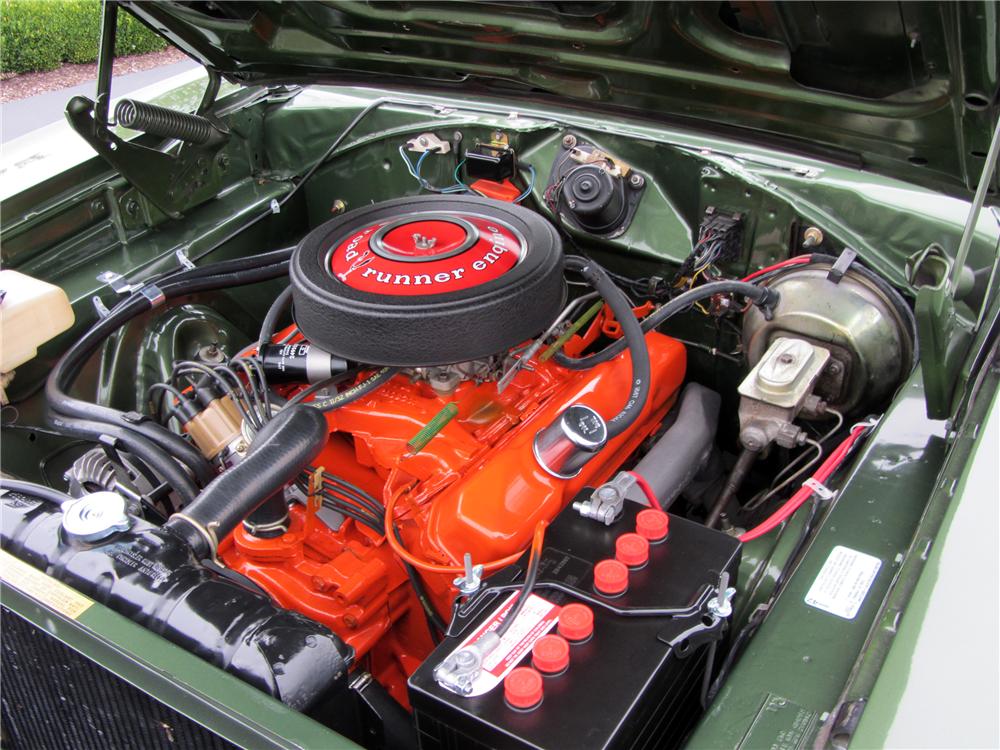

Bon certains d'entre vous souhaitaient voir le moteur donc voilà, un beau V8 383ci de 1969 :
MessagePosté: Sam Fév 23, 2019 6:40 am
Messages: 1260
Joli!
Perso, je remplacerai la gamelle Edelbrock par un modèle d'époque.
116472_Engine_Web.JPG [ 139.12 Kio | Vu 4921 fois ]
Il semblerait que ta voiture avait la clim' à l'époque (tuyaux en attente dans le firewall)
