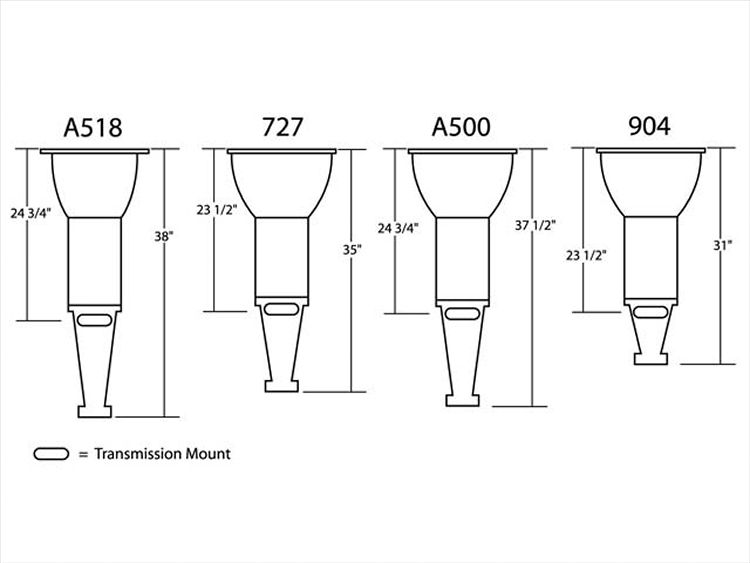

Makss comment tu fait pour reconnaitre la TF727 au premier coup d'œil ? la forme du carter ?
 Sujet du message: Re: Dodge dart gt 1969
MessagePosté: Mar Nov 21, 2017 8:57 pm
la 904 est plus courte et plus fine la 727 est plus massive. :dance: :dance:

Ca je le savais, merci quand même Fred :wink: Mais je pensé à quelque chose de plus sur, parce que la longueur de la boite sur une photo faut avoir l'œil

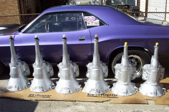

Plym' Scamp a écrit:
Jolie Dart il lui manque des bouts mais y a du potentiel
oui, mais pas que... il y a un espace de "bourlet" sur les 904
Les deux tout à droite sont des 904 par exemple.

Haa bien vue merci :wink:
