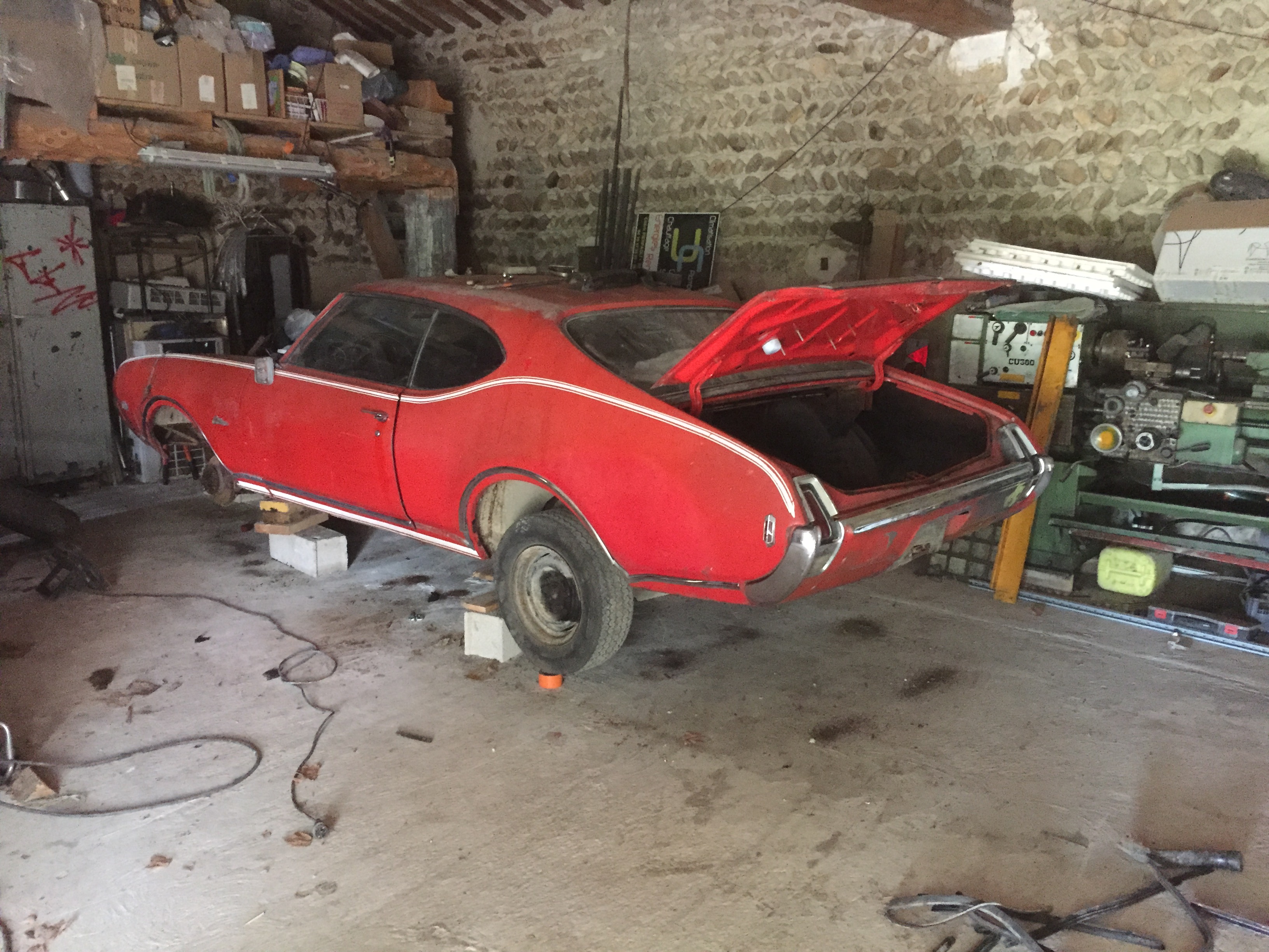

voila elle est dans sont garage sur cale pour un petit moment

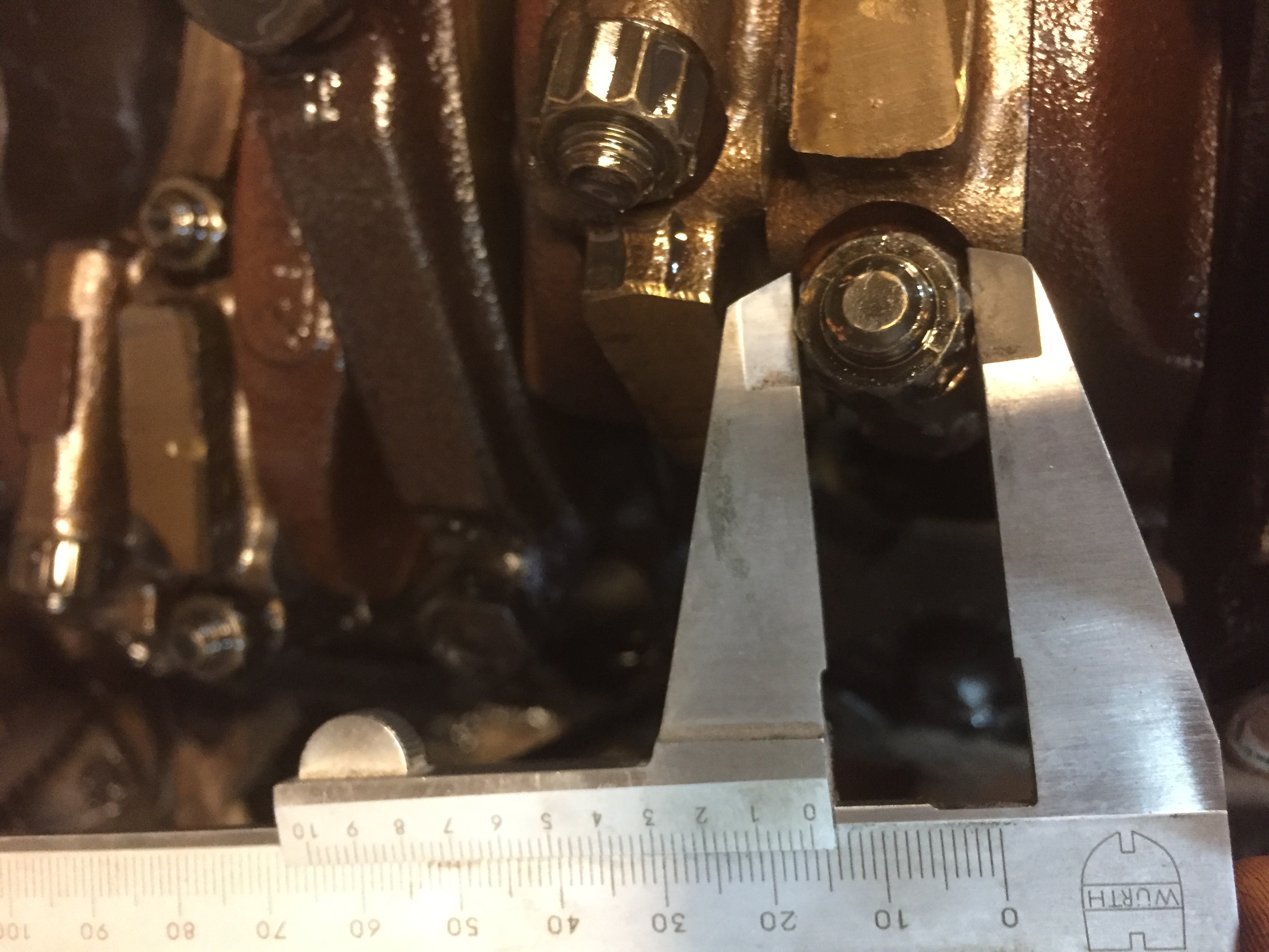

ha oui une petite question c'est quoi cette clé il faut que j'achète quoi comme douille e pouce ?

Tu chaumes pas ! ;)
Pour les clefs faut des douilles au format US en pouce ! J avais mis la référence de mon boitier facom avec lequel j ai demonter entièrement la Dodge sur mon post :)

pour les clés en fait j'ai tout acheté mais pour les boulons des bielles le pan est vraiment différant je ne c'est pas vraiment quoi acheté ni le nom de la douille en fait :doh:

Arf c'est du 12 pans j avais pas vu ^^
Bah pas le choix .. ça reste de la douille aux formats US mais en 12 pans et pas 6 ;)
Moi perso, je suis parti directement sur du 12pans. On m'avait déconseillé car (apparemment)il y a plus de risque d'arrondir les boulons mais moi ça ne m'est jamais arrivé ! En même temps nos caisses sont pas faites en carton et avec de l'outillage de qualité, ça n'arrive jamais !

yes effectivement avec une clé 12 pans ça se démonte sans problème
