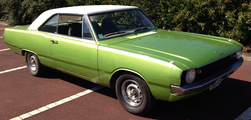

voila le monstre :P :P (sa va en faire rire plus d'uns, bon... lool) Image

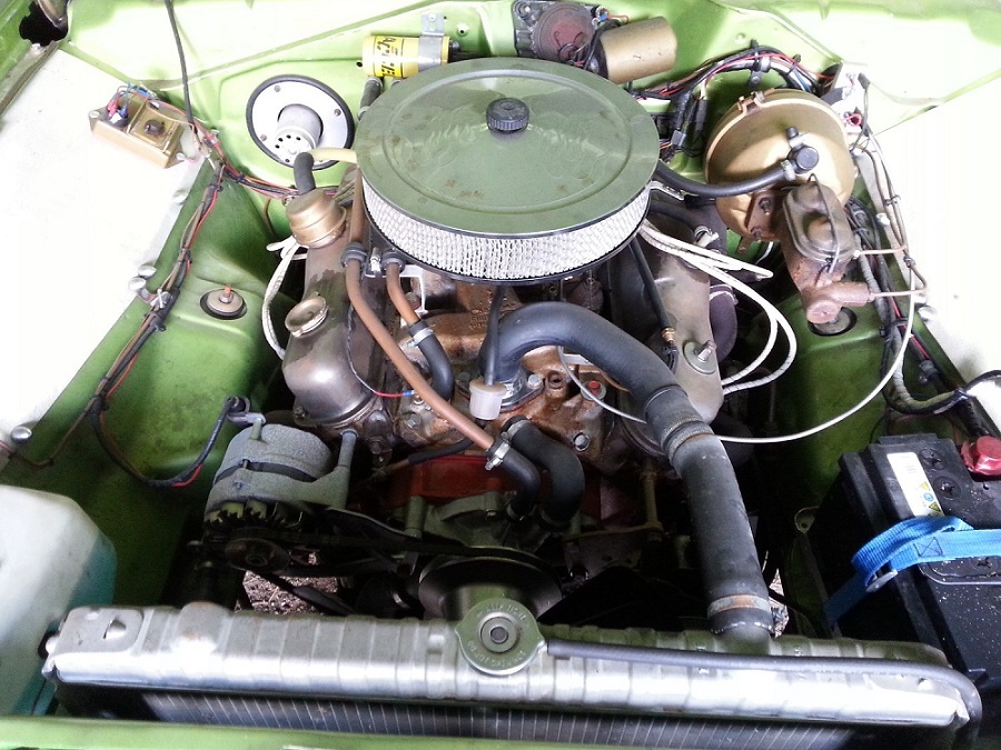

voici le coeur qui manque a mon gout de vitamine mais fort propre!!! Image

Oui cest propre

bah c'est se que je pense aussi perso j'aurais préféré un beau violet foncé ou bleu nuit mais jai ce toit vinyle, je suppose d'ailleur que sa se repeind pas de toutes les couleurs ou que je ne peux pas repasser en tôle classique.

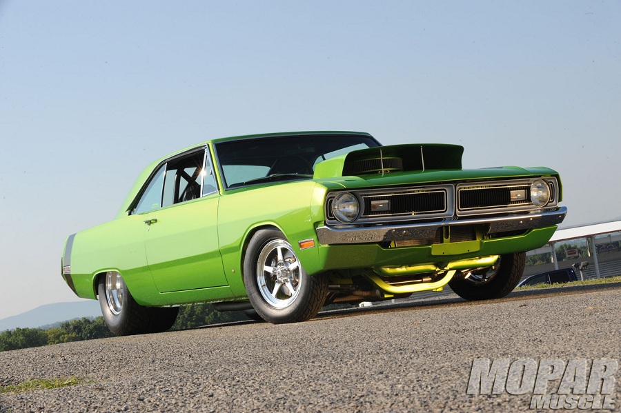

voila la tronche que j'aimerais avoir, mais sans etre chaussé pareil à l'arrière :P Image

Le toit vinyl n'est pas peint, il est teinté dans la masse. Les couleurs courantes en toile sont noir, marron, vert foncé.
Il existe des teintures pour les intérieurs en vinyl, mais je ne pense pas que la tenue dans le temps en extérieur soit bonne.
Si tu envisages de repeindre la voiture, tu peux retirer le vinyl et ses baguettes, il y aura probablement des petites réparations à faire en-dessous sauf si ça a déjà été refait (à force, le vinyl se perce, laisse passer l'eau et le toit touille, habituellement juste au-desssus du pare-brise ou de la lunette arrière, ou sur les montants).
