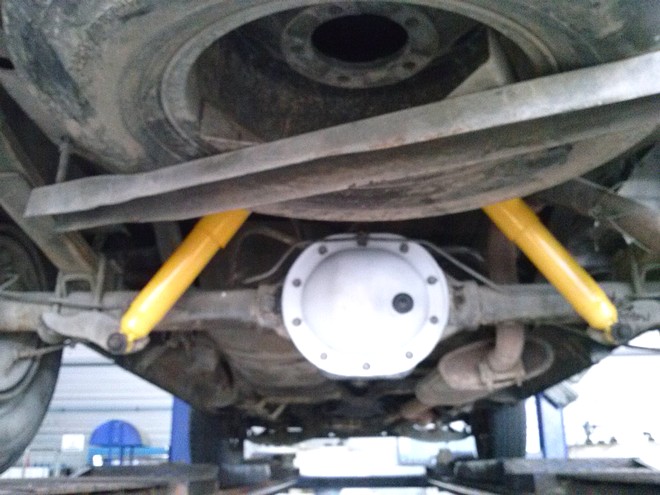

Sinonzeu aujourdhui j'ai posé les news amortisseurs ainsi que le silent block de boite ...

Puis le remplacement du renvoi d'angle et de la barre de liaison de direction puis terminer par le graissage de toute els rotules du train avant .....

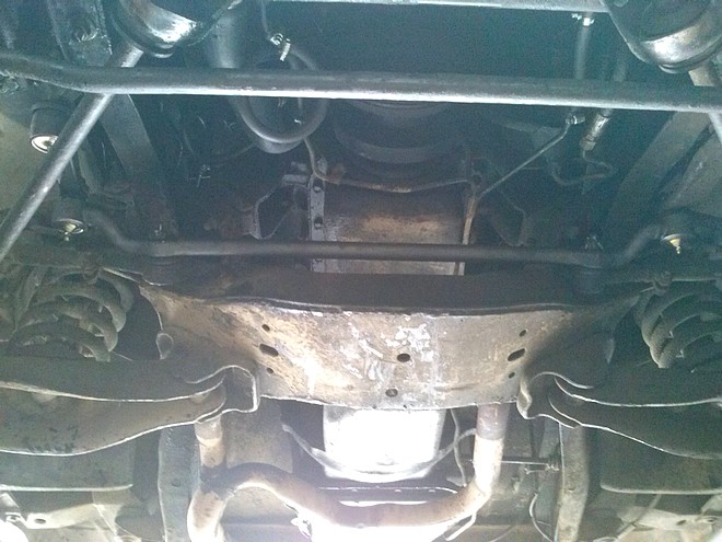

En vla du bo boulot au fait ton truck as 'til une barre anti roulis à l'avant?c'est un certain confort de conduite... SINON il va sautiller de partout....:whistle:

Oui je dispose de cette fameuse barra antiroulis visible au premier plan sur le deuxieme cliché .

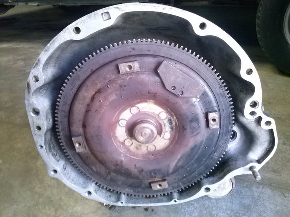

Bon je m'apprete à déposer la 727 du pickup et avant de partir sur le déblocage d'un budget pour la refaire j' ai profité pour zieuter celle que j'ai mis en vente ...
.... l'idée serait de partir sur cette boite qui , si je ne fait pas érreur , semble prévue pour un 360 à la vue du poids soudé dessus . Le pickup étant en 318 je partirai donc à faire sauter ce contre poids pour le rentre ainsi compatible avec le 318ci .
La question que je me pose , le convertisseur à la base conçu pour un 318 ne doit il pas etre legerement équilibré malgré tout ?
