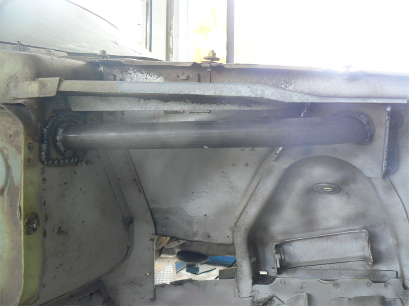

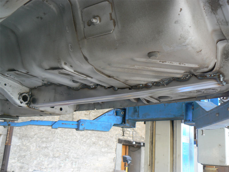

Si on parle de protouring et de comportement routier amélioré, avant même de monter des trains avants de fou et des lames arrières étudiées, il faut que la coque de l'auto soit rigidifiée, il existe de nombreux kits aux US, après avoir visité 2 fois XV motorsport à NY, j'ai opté pour leur kit de renforcement complet, le kit comprend 2 subframe découpés au laser, à souder sous le plancher, un jeu de bras tubulaires destinés à renforcer les joues d'ailes avant à l'aplomb des ancrages des triangles supérieurs, une traverse inférieure support de radiateur qui remplace la traverse d'origine en papier à cigarette et un système anti rapprochement venant se boulonner entre les joues d'aile et la cloison pare feu, l'ensemble constitué assure une rigidité de façon homogène à toute l'auto car chacun des composants est relié aux autres - ancrage de lame - subframe - pied montant avant - tube de renfort de joue d'aile - joue d'aile - traverse inférieure - système anti rapprochement.
tube de renfort avant passager en cours de montage Image

Les Subframes sont fabriqués en tôle de 2,5 mm pliée et découpée au laser, comme ils vont de l'avant à l'arrière du plancher, il faut ajuster les découpes car le plancher des Ebody est en 2 parties soudées leur position entre elles changent d'une auto à l'autre donc les encoches sont à ajuster...beaucoup de boulot sur cette étape pour que ça colle au mieux même si la soudure "fait le reste"...
Une photo du subframe coté passager en cours de soudage Image

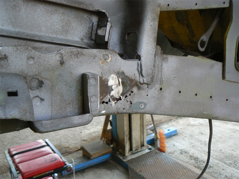

Petite mauvaise surprise sur le longeron coté conducteur, l'acide de la batterie à coulé le long de la joue d'aile et a du stagné dans le longeron, le longeron est bien attaqué et à réparer...:angry: :angry: Image

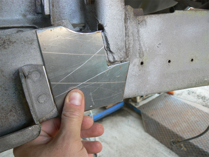

Fabrication d'un petit patch à souder discrètement sur le longeron fatigué, idem sur le coté intérieur du longeron.... Image

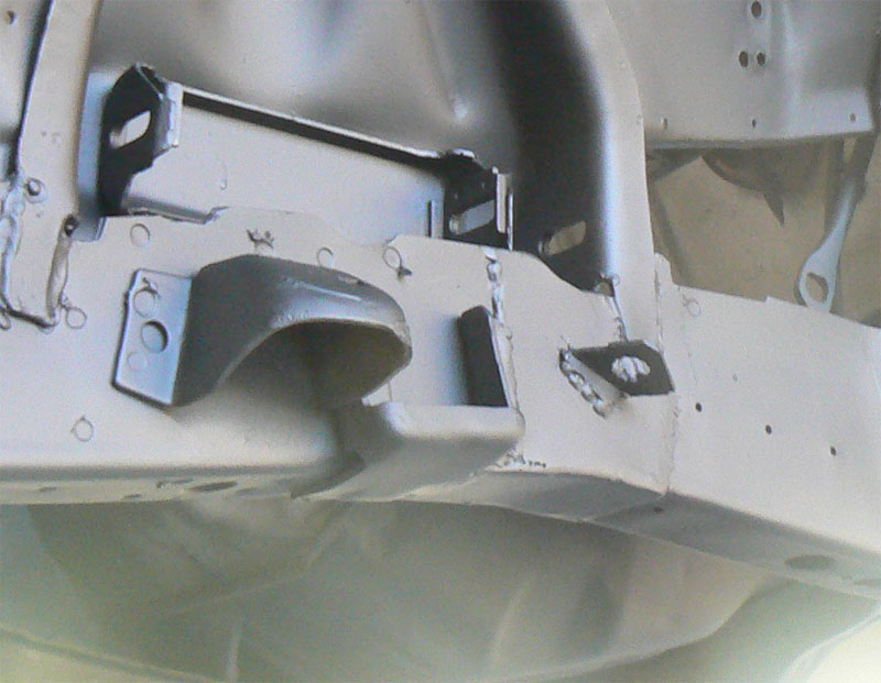

Une fois tout soudé, la fixation de flexible repositionnée et ressoudée, peinture noire la dessus, c'est propre et la rigidité du longeron est redevenue bonne... Image

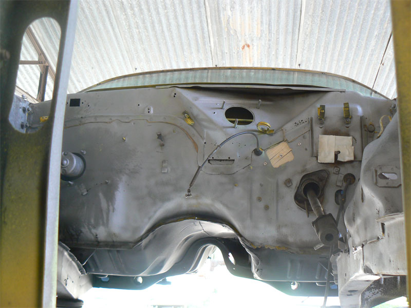

1er avril, pas une blague...le dessous de l'auto est apprêté phosphatant + une très fine couche d'antigravillon noir, et le compartiment moteur est sablé lui aussi, encore une petite dégustation de sable au passage :S :S :S Image

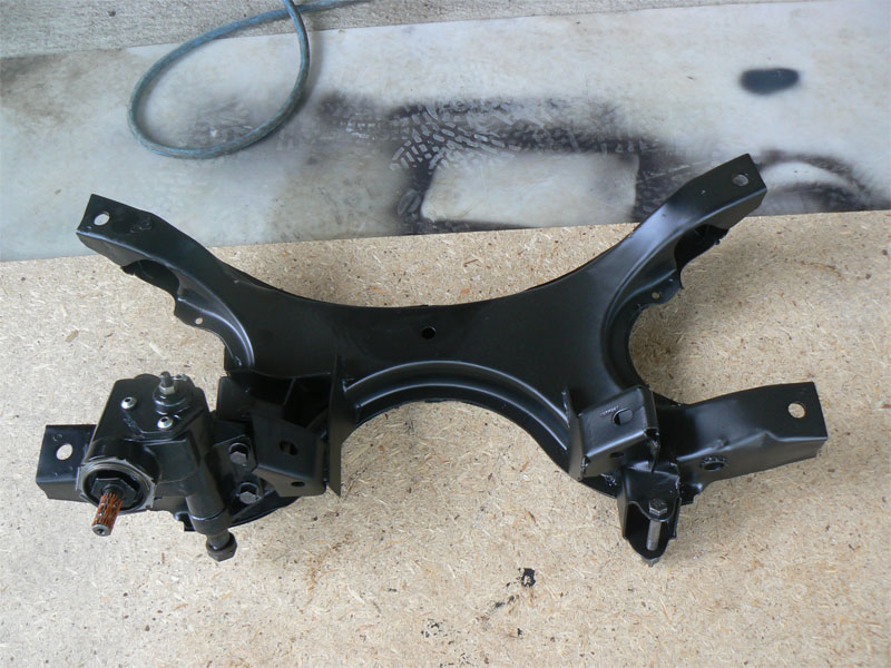

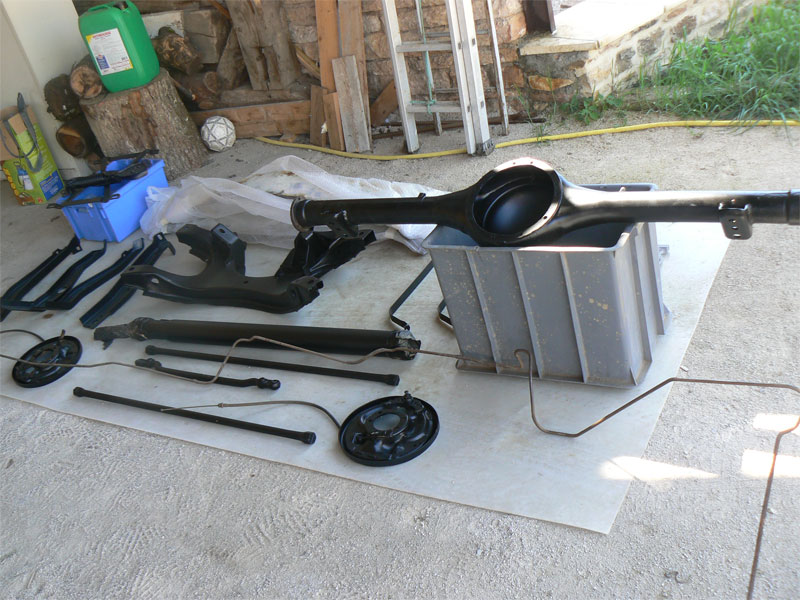

Pendant que je bossais sur l'auto, j'ai envoyé au sablage et mise en peinture les éléments suivants : berceau (soudures renforcées), coque de pont 8 3/4, barres de torsions de Bbody Big Block, barre d'accouplement de direction, pates de pare choc avant, cloche de boite (non peinte), compas de capot, flasques de freins arrières (les freins à disques AR seront là au printemps prochain, plus de sousous :( :( :( :( ) et d'autres petites merdes...le boulot a été fait en "temps masqué" par un pote et m'a permis de concentrer mon boulot sur la coque uniquement... Image

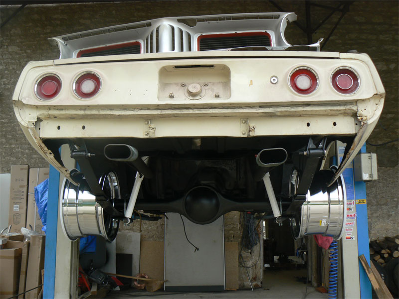

03 avril : le remontage commence par l'arrière, dans l'ordre, la double ligne peinte en noir HT, les lames arrières, au premier montage à blanc (avant de tout faire sabler et peindre) les jantes en 10 x 18 à l'arrière frottent sur les lames (coté arrière) avant de poser sur le flasque de l'arbre de pont, je décide donc de les rentrer d'un pouce vers l'intérieur, les ancrages sur le corps de pont sont déssoudés et ressoudés en les décalant de 25 mm vers l'intérieur, je reperce les trous de fixation des lames coté avant sur le chassis de 25 mm vers l'intérieur (très sportif) et je conçois une paire de biellettes de lames arrières décalées..., le corps de pont est remonté, le nez et les arbres sont assemblés et les jantes sont présentées pour contrôle...Nickel..., amortos AR KYB remontés...
Un bout de plus....en moins :) :) :) :) Image
