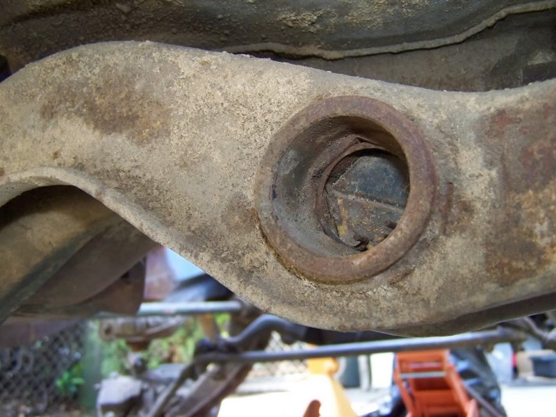

chris écrit:
je vais peut etre dire une connerie, mais les barres ne se sortent pas vers l'arriere?
Oui c'est vers l'arrière qu'on les sort
 Sujet du message: Re:Miss Molly Street Huntress
MessagePosté: Jeu Déc 17, 2015 7:21 am
En effet ça sort par l'arrière mais la forme étant identique de chaque coté de la barre, tu dois pouvoir la faire coulisser dans les 2 sens...taper au cul de la barre dans son logement au plus proche de la zone grippée est la meilleure solution pour la débloquer, taper dans l'autre sens ça sera pas très efficace car ça rebondit, aller on y croit, chalumeau, dégrippant, masse, purée ça va sortir non de dieu !!! ;)
MessagePosté: Jeu Déc 17, 2015 12:19 pm
Messages: 1196
Localisation: Orleans
ya un truc bizarre les gars
moi ca sort vers l avant en les tapant par l arriere
au fond du logement ya une buté hexagonal juste avant le circlips donc techniquement je peux pas les sortir par l arriere, a moins de defoncer la butée...

Tommy écrit:
Tu as des photos ?? je regarde sur la mienne et je te dis quoi ;)

Voilà sur la mienne ;) je sais pas si c'est différent ou non de la tienne ?

ELLIOT écrit:
Tommy écrit:
putain les mecs on est au taquer la...;)
j etais deja dessus tiens
c est pas la mienne mais c est foutu comme ca dedans, c est pour ca que techniquement ca sort par devant
et d ailleurs le clips au final il sert a rien...

Je t'ai envoyé une photo sur facebook ;) compare avec la tienne pour voir. normalemen toutes les B-body 66/70 sont les mêmes à ce niveau

ELLIOT écrit:
j ai reçu mais jt ai dit je suis dans la cambrousse, ca telecharge pas la photo...
de ce que je vois ya 2 modele un avec et un sans empreinte.
de toute facon si je tape devant j ai un bruit sourd car il est au fond sur la butée
moi je pense qu on a la meme quand tu va sortir les barres regarde dedans tu dois avoir cette butée

Tommy écrit:
ELLIOT écrit:
Yes j'ai vu ;) Je ne peux pas garantir que sur la mienne je puisse l'enlever par l'arrière mais ça à l'air ;) envoi nous quand même une photo de ton auto histoire d'être sur ;) quand tu as le temps bien sur :p

... il n'y a pas plusieurs modèle.... les barres sortent toute par derrière... mais il faut enlever le clips.... ;)

makss écrit:
Amen ! ;)
Dixit Fox :
........ un solide étau "volant", du genre de ceux qu'on trouve sous les perceuses à colonne, ou n'importe quoi qui serre fort et est costaud fera l'affaire...
Pour les barres de torsion, c'est sans soucis: faut juste les détendre (évidemment...) en desserrant la vis de réglage de l'assiette (la grosse vis de 3/4 sur le bras inférieur...), enlever le clip qui se planque à l'autre bout, à priori sous une couche de vieille graisse séche, poser l'outil (ou l'étau, la pince étau, le truc qui mord, quoi...) sur la barre, et cogner vers l'arrière...(certain, ici, ont eu du pot et c'est sorti au premier coup de marteau, d'autres ont du y laisser leur santé à cogner comme des morts !!)
Immanquablement, tu vas les ruiner un peu, hein, faut pas rêver...traces d'outil, de mors, griffures profondes...t'es bon pour un coup de barbouille...
Gaffe, elles ont un sens: la droite reste à droite, et la gauche reste à gauche.Les inverse pas ! (elles sont marquées R pour right, et L pour left, si j'me souviens bien...)
Bonne bidouille !
