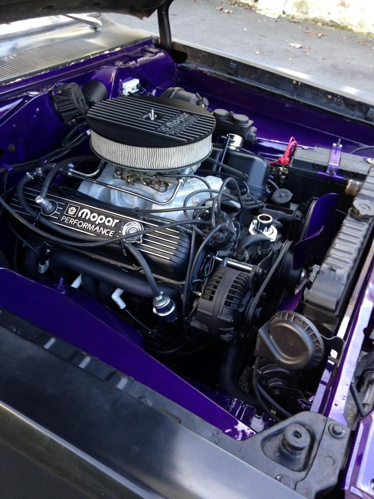

Bon ba voilà, on peut à priori dire que la phase de restauration de la baie moteur est non seulement terminée mais peaufinée!
Hate d'attaquer l'arrière! Personne n'aurais des lames pour Abody d'occaz? Les lames d'une Barracuda ça pourrait faire l'affaire vous pensez?

putain c'est beau..
félicitation nico !

Superbe! Beau travail!
J ai hâte de voir la suite!!!

Super neat !!! :)
Juste peut être un petit bémol sur le water nec chromé moulé dans une matière improbable... que l'on a tous acheté.... et qui la plupart du temps fuit.... que l'on démonte, resurface, remonte, fuit encore,.... :S
... bon il y en a surement un qui va me dire que non ça va nickel, jamais de fuite....... c'est pour ça que j'ai mis " la plupart du temps" :P
sinon, impeccable... elle a vraiment meilleur mine que quant tu l'a récupéré.... :woohoo:

joli tout ça bien le "purple/black"
