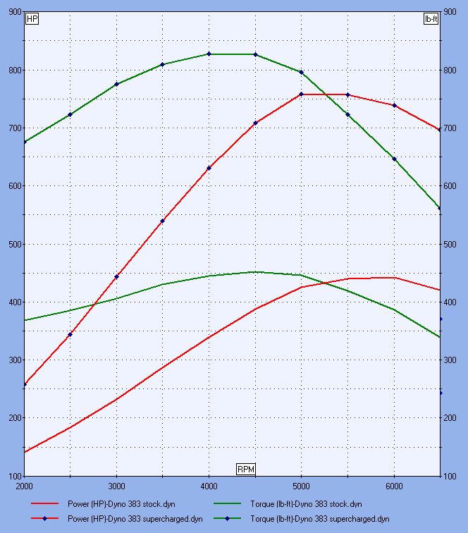

RAF383 écrit:
Mouais....
Ça donne quand même 828 ft-lb à 4000 et encore 827 ft-lb a 4500 (soit 114 m-kg... désolé les "pied par livres, ça ne me parle pas!)
Quand je regarde que la Viper 2013 "ne produit que" 82 m-kg!!! (les anciennes viper tournaient entre 450 et 500!)
C'est ce qui me semble aussi quand je parle de "chiffres monstrueux", t'as pas merdé au niveau de la cylindrée ?, j'ai toujours en tête le chiffre de 650ft-lb qui équivaut à 90 m.kg qui semble être une limite courante pour du "street" avec les boites de vitesses :S

Tu as fait tes courbes a partir de quel logiciel Raf ? ou peut être un liens sur le net, non ?

nono540 écrit:
Dans l'absolu "oui" tu as raison, mais pour un moteur "Atmo"
Dans nos V8, un moteur "atmo" (normal) a une capacité de rendu de puissance qui se trouve dans les 65-70%, et quand on les optimises, au mieux on a 80-85%
Avec un compresseur, on passe ce 65-70% à 120-130% (selon le système) du coup, a cylindré égale on arrive presque au double pour tous les chiffres.
Et comme un compresseur centrifugé augmente sa puissance au carré de la vitesse (un Roots est constant) du coup, ça crée un pique de couple qui est redoutable (dans les tours!)
Donc... "non" je n'ai pas merdé (pour être honnête, les 2 chiffres dont je n'ai pas les infos, j'ai mis la plus petite valeur!)
Romain The Viril écrit:
Sinon, vivement de voir le résultat final et tes impressions ! :)
Il s'appel DRAG 2003
(il est craqué :whistle: )

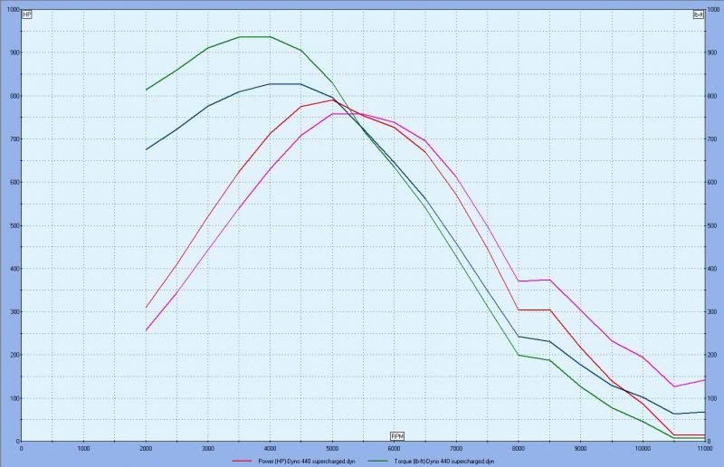

Ce qui est marrant, c'est de comparer un 440 et un 383 avec la même config
Je n'aurais gagné tant que ça en chevaux 758 (rose) vs 790 (rouge)
Par contre le couple!!! :huh: (bleu vs vert)

putain ça va sortir les watt :woohoo: , mais c'est une puissance roues ou moteur RAF ??
Si c'est une puissance Moteur tu pense perdre combien de % dans la transmission ??
MessagePosté: Ven Mar 29, 2013 7:55 pm
Blondin écrit:
C'est a la "flywheel" donc, les 750+ chevaux au moteur feront 127 lapins aux roues!!! :P

Raf, tu devrais paramétrer ta courbe avec 7000 max de tr/mn. Clic droit sur l'abcisse tr/mn et choisis.

RAF383 écrit:
Blondin écrit:
La vache 127 Lapins "protéinés au hormones de croissance" aux roues alors :lol:
En tout cas c'est un bordel ta caisse RAF :woohoo:
MessagePosté: Ven Mar 29, 2013 11:24 pm
Chal340 écrit:
Raf, tu devrais paramétrer ta courbe avec 7000 max de tr/mn. Clic droit sur l’abscisse tr/mn et choisis.
C'est sur que d'un seul coup... ça a plus de sens! (merci ;) )
Par contre, pas pu trouver comment modifier précisément le RPM, du coup j'ai "Mid-range" (soit 8000 trs/min)
Mais, ça fais une courbe plus lisible (surtout avec photoshop, quand on vire l'inutile!)

Les données rentrées pour le 383 stock sont elle celle de ton ancien moteur a toi, ou celle d'un 383 stock lamdda avec pistons plats et culasses 906 ?
... Parce que quand même pas loin de 450hp pour un 383 stock c'est très loin d'être MON 383 stock :lol:

Guss écrit:
En fait le nom "stock" c'est le nom que j'ai donné au fichier, j'aurais pu l’appeler "avant" ou "sligthly modified" ou autre!
Mon moteur n'était déjà plus le 383 de 300 cv "stock" ;) Il avait quelques pièces perfo
