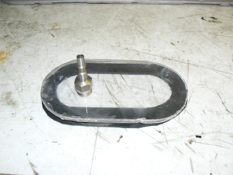

Voilà ce que j'ai fabriqué hier, un bout de plexi dans lequel j'ai vissé un embout staubli RBE06, j'ai découpé un joint d'étanchéité dans une feuille de cahouetch de 2 d'épais Image

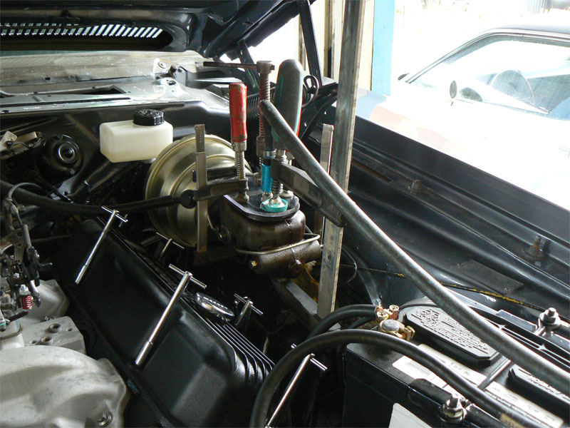

J'ai monté ça et il a fallu 5 serres joints pour étancher, efficace mais un peu merdique pour faire l'appoint de liquide de frein :lol: Image

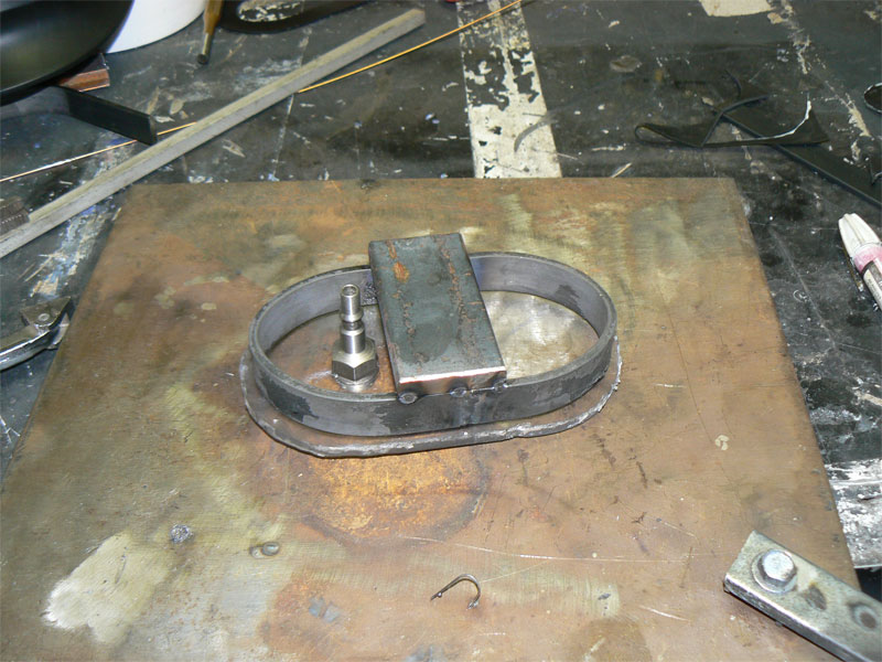

Donc j'ai fabriqué un cerclage en ferraille pour ne mettre en place qu'un serre joint Image

La bidouille fonctionne super bien, j'ai purgé une nouvelle fois les étriers et cylindres arrières, les étriers étaient déposés lors de la purge, le peu de pression que j'ai envoyé dedans (entre 800 g et 1 Bar) a sorti les pistons, j'ai donc rentré les pistons à l'aide d'un serre joint en chassant le liquide vers le MC, aucune bulle n'est remonté donc, au moins pour l'avant, je suis certain qu'il n'y a aucune bulle dans le circuit...
J'ai reposé l'auto : verdict, pédale de frein toujours aussi mole, pas pu sortir l'auto pour faire un essais routier avec le temps de chiotte d'hier :side: , je crois que je suis bon pour commander un MC neuf, je suis dégouté, mon MC est neuf et mort :angry: :angry: , de la belle merde tout ça :sick: .
Je vais créer un post pour savoir dans quelle marque investir car ça commence à me chauffer sérieusement tout ça :side:
