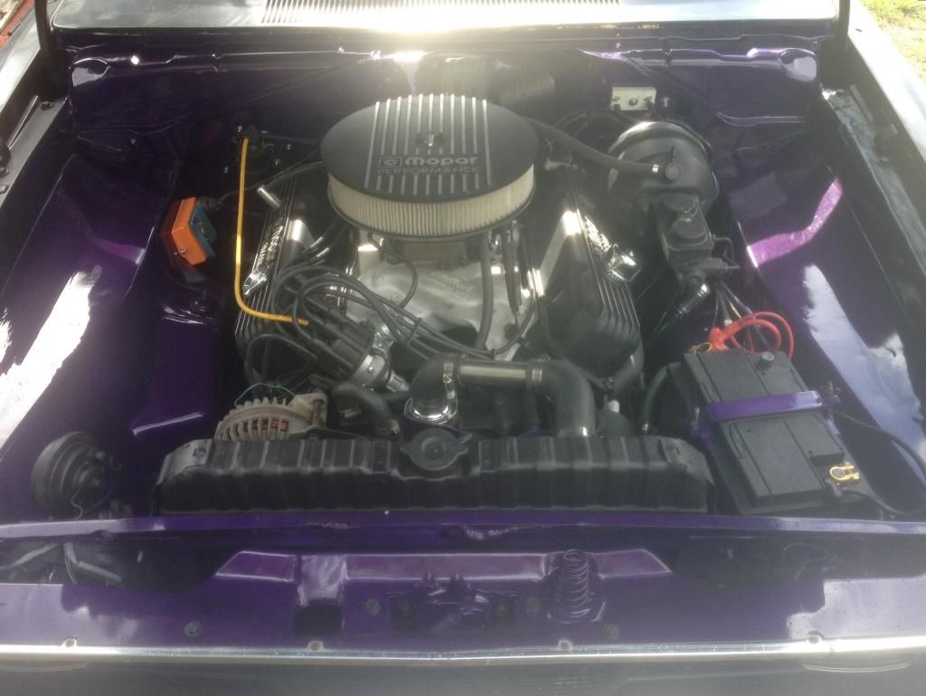

Bon bah voilà une photo pour clore ce qu'on va appeler la phase 1 :)
Ne reste plus que de régler proprement le tout, on va surement mettre un 700cfm sur le dessus, il y a encore des fuites au niveau des cut out, 4 roues, une carte grise et hop on en profite un peu! ^^
En tout cas merci à tous pour tous les coups de main et infos!!! :)

MessagePosté: Lun Juil 21, 2014 8:39 pm
Messages: 2023
Nickel !!!
vraiment propre ce moteur t'as fait un supet taf !
