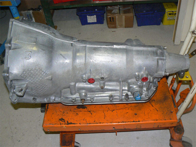

Et après, petite astuce, nettoyer au pistolet de lavage au White Spirit, il reste gras et ne sèche pas vite, après nettoyage au pinceau voire à la brosse métallique, les dernières traces récalcitrantes dans les petits recoins s'éliminent à la soufflette (une petite équipée d'une toute petite buse de sortie), le résultat est impeccable, j'en suis pas revenu moi même :lol: :lol: :lol: Image

nono540 écrit:
j'me suis pas fait chier, j'ai posé la boite sur ma table élévatrice plutôt que de bosser à 4 pattes et se casser le dos ;)
Je vais bientôt passer par cette étape, j'ai choisi la méthode Eléphant Bleu, faut juste être 2 pour la dépoter sur la piste de lavage mais je pense que le résultat va être nickel;) .
MessagePosté: Mar Jan 22, 2013 8:20 pm
max écrit:
nono540 écrit:
C'est ce que je voulais faire, j'ai un Karcher à eau chaude au fuel chez moi, ça sort de l'eau avec additif à une température de 80° :woohoo: :woohoo: , l'ours m'a fortement déconseillé cette méthode car la flotte rentre dans la boite même si tu penses avoir tout bien étanché :S , si la boite n'est pas ouverte dans la foulée il y a des risques pour que l'humidité ambiante corrode les pièces métalliques, je répête uniquement ce que l'ours ma dit, dans le doute, je me suis donc abstenu et au final, j'ai mis 45 minutes et 3 litres de White Spirit pour la rendre nickel :) à toi de voir, je ne sais pas ce qu'en pense notre sommité en matière de réfection de boite...leplum :lol:

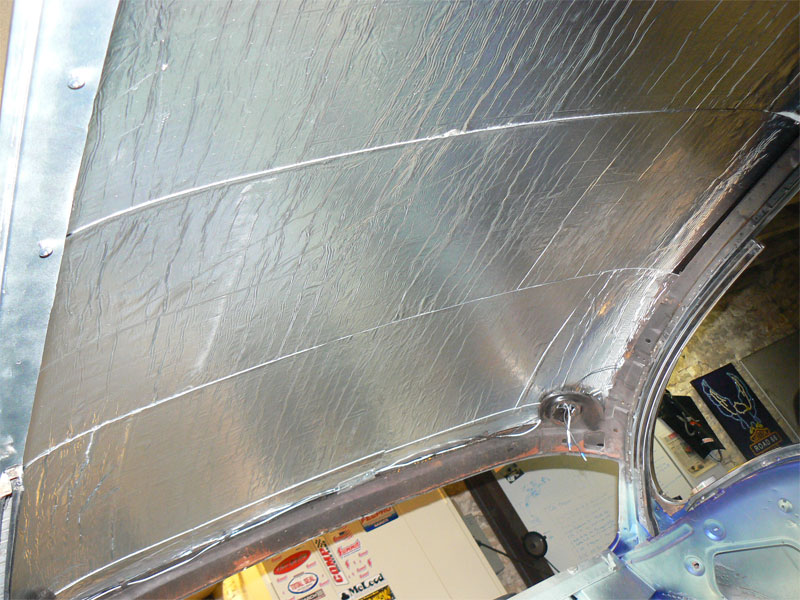

Bon revenons au sujet principal :lol: :lol: :lol: , aujourd'hui j'ai bossé sur le toit, j'ai fini de coller le Dynamat pour isoler tout ça, il me reste de quoi isoler tout un panneau de porte mais pas l'autre :( :( :( , je vais être obligé d'en recommander Image

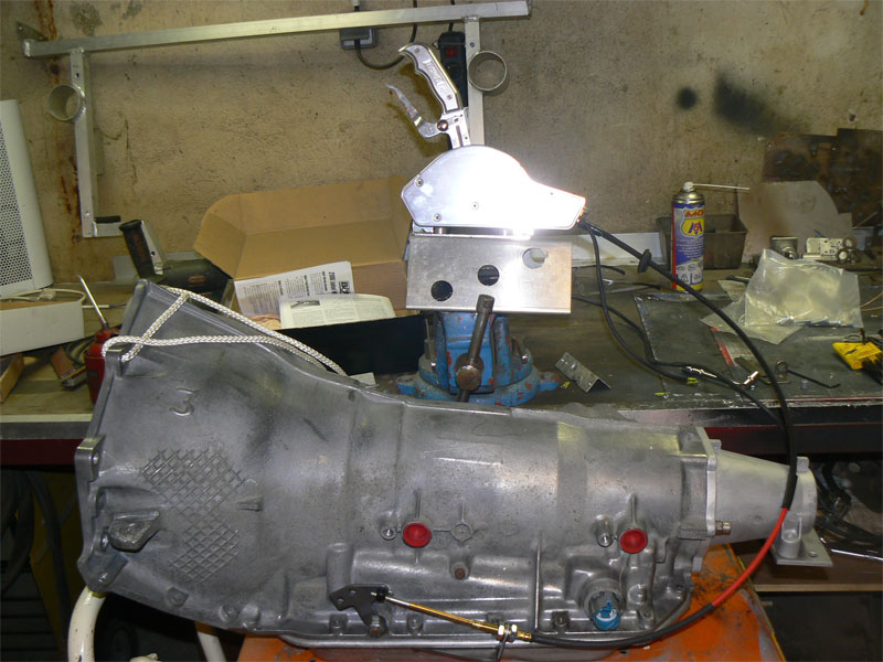

Enfin j'ai fini de bricoler le shifter, montage du faisceau antidémarrage, embellissement de la partie visible du câble de commande par mise en place de tresse noire et montage à blanc complet sur la 4L80E pour vérifier que tout tombe pile en face et que la maneouvre est facile, résultat nickol crème :lol: :lol: :lol: Image
