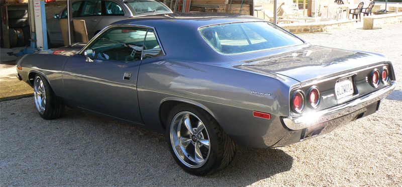

Allez, une p'tite dernière de 3/4 arrière :lol: Image
