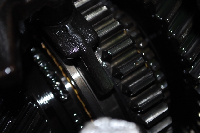

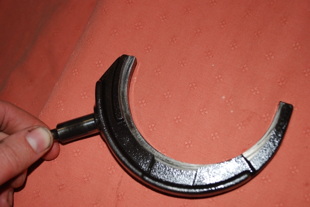

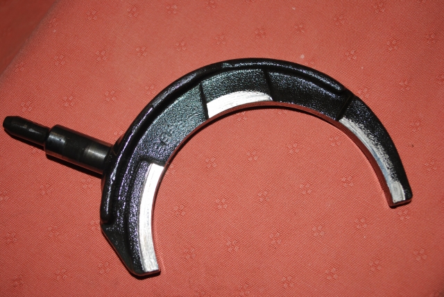

voila.. :(
La fourchette qui a bien frotté des deux cotés...:angry: :
Ces pièces ne font pas partie d'un rebuilt kit en plus.. Donc... SVP dites moi ce que vous en pensez.
MessagePosté: Dim Fév 05, 2012 8:04 pm
Messages: 860

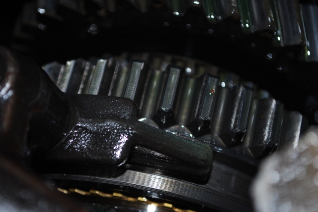

C'est presque impossible, mais on dirait presque que la fourchette était sortie de sa gorge.. :S
MessagePosté: Dim Fév 05, 2012 8:47 pm
Messages: 860
Je continue mon monologue mais en fait, la roue dentée de la marche ar à les même marques, je pense que c'est elle qui a causé ça sur l'engrenage en photo puisque ce sont les deux seule dont les dents sont droite ( ou perpendiculaires a la roue..)
Ceci dit, j'y connais foutre rien dans les boites, mais... ce jeu dans les fourchettes, ça doit pas être bien bon...
J'ai quand même enfin su dater ma boite. Pas facile avec leur calendrier à 10 000jours commençant le 29 juillet 1961. Mais voila, ma boite porte le numéro 3714 ce qui donne 28 septembre 1971. Maintenant a voir si elle est refaisable...

Symptômes de la boite: Bruit sec sur tous les rapports sauf 4. Seconde très dure à remettre en décélération. Pour finir avec la boite bloquée en prise.
Verdict: Roulements mort depuis 38 ans et demi et synchro fatiguée.
L'addition: Je change tout ce que j'ai dans le kit de réfection+ fourchettes + bagues de synchro... Et ça devrait aller. Après, ça c'est dans la théorie. Dans la pratique je risque de me jeter trois fois d'un pont avant d'être arrivé à fermer la boite avec tous les pignons dedans. :lol:
