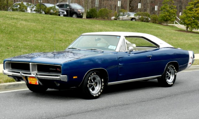

Je pense avoir trouver la Charger qui me servira d'exemple ! :woohoo:
http://oto69.blogspot.be/2013/05/restor ... mopar.html

Pour ma part une petite préférence pour le B7. :)
J espère que tu vas garder le vinyl top ? Image
Vinyle oui j'en met un ! Mais celui-ci sera surement noir :whistle:

ELLIOT écrit:
Le blanc c est la classe et le noir fait Bad boy. :)
