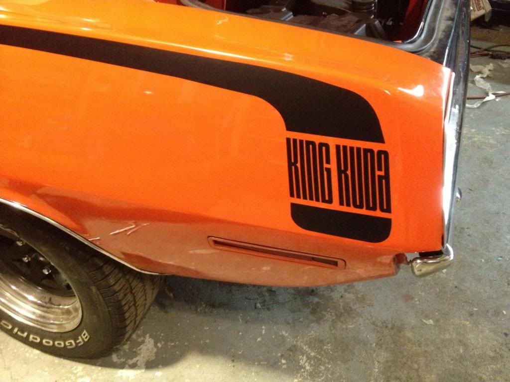

Par contre, j'ai reçu mes stripes que j'ai fait faire sur mesure
Sachant que j'ai fais une double hérésue, une stripe de 70 sur une 71
Et que les classiques 340 / 383 / 440 / HEMI ne me tentais pas, je me suis dessiné un marquage qui rependre le langage graphique
d'origine, juste adapté a mes besoins
plutôt que de me la jouer "agressif" ou "killer" comme certain possesseur de muscle car, j'ai opté pour une autre logique.
Pour l’anecdote, certain ont déjà vu mes marquage "hot wheels", j'ai donc continué dans cette lancé et fais un clin d'oeil a la KING KUDA lancé par Hot Wheels en 1970
Puis, je trouvais le nom "marrant"... (et c'est fais sans prétention!)
MessagePosté: Dim Mar 10, 2013 12:03 am
Messages: 1196
Localisation: Orleans
c'est super sympa comme ca
MessagePosté: Dim Mar 10, 2013 12:15 am
Messages: 940
C'est terrible, ça claque !!! :woohoo:
