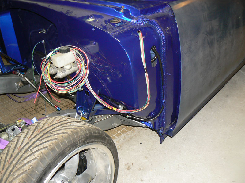

salut à tous, des p'tites news du projet, je suis toujours dans le faisceau élec :angry: , c'est très long, surtout quand on veut que tout soit planqué du style "mais comment elle peut tourner cette auto, on voit pas de fils dans le compartiment moteur :blink: ), pour cela, il faut s'énerver un peu (voire beaucoup), je passe 90% du faisceau du compartiment moteur par l'intérieur des ailes et le passage du coté conducteur vers le coté passager se fait en passant par l'intérieur du tube principal de la traverse support de radiateur, le reste des cables qui vont jusqu'à l'alternateur, pompe à eau, capteur de température est planqué sous la traverse de radiateur et remonte le long du support moteur coté conducteur ;) les 2 derniers fils de pression d'huile et de sonde de flotte au tableau de bord sortent directement de la cloison pare feu. Image

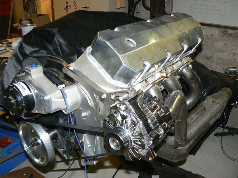

je bosse en même temps sur le moteur pour trouver le bon chemin des câbles afin de les rendre invisibles, j'ai modifié pour la 4ème fois la patte d'alternateur afin de trouver le meilleur emplacement, j'ai enfin trouvé sa place définitive, encore un peu de découpe laser et cette partie de conception sera enfin terminée :) la courroie est juste représentée par du ruban ahésif pour valider que ça frottera nulle part ;) Image

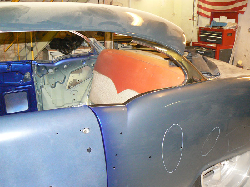

Quand l'elec me prend la tête (souvent :blush: :blush: ) je remonte à blanc tout les chromes et inox d'entourages de vitres etc..., je reprend toute la visserie afin qu'il n'y est pas de mauvaise surprise au remontage final après barbouille, j'me vois mal repercer des trous de vis alors que l'auto est fraîche de carrosserie, cette étape est primordiale et assez merdique, il y a un bonne trentaine de baguettes et retrouver leur ordre de montage est pas simpe au bout de 11 ans pour la plupart d'entre elles :S
J'ai aussi remonté la banquette arrière après avoir modifié l'assise car les modifications de caisse du système 4 barres ramponnaient dans la structure de la banquette...rendez vous est pris avec le cellier auto pour refabrication des garnitures de portes et garniture d'ailes arrières plus la banquette, couleur : cuir noir avec 2 textures différentes :woohoo: Image
