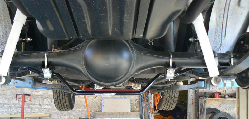

L'auto étant sur le pont, j'ai démonté mon nez de pont en 2,76 pour le remplacer par le nez du pont que Leplum m'a vendu, un sure grip en 3,23 - 489 case...et j'ai monté la barre stab arrière Hotchkiss, y'a pas mal de taf, il faut souder des platines de renforts sous les longerons puis souder sur ces renforts les pattes d'ancrage des biellettes, c'est du bon matos et je pense que la tenue de route va être bien meilleure, au passage j'ai aussi refait les freins arrières avec cylindres de roue, garnitures, ressorts etc..neuf :woohoo: :woohoo: :woohoo: Image

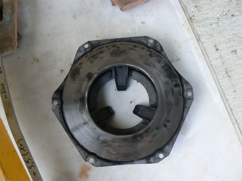

Une 'tite photo de la pressure plate qui a sévèrement chauffé, en plus les points de chauffe sont situés tous dans le même secteur, la garniture a chauffé la mort :blink: :blink: :blink:, je n'arrive pas à m'expliquer pourquoi
MessagePosté: Lun Sep 17, 2012 6:13 pm
Prochaine étape, commande d'un embrayage Center Force ou Mc LEod et un carter d'huile adapté, ceux qui roulent en boite méca, que me conseillez vous pour l'embrayage, pas les conseils de Fox ou autre Peter qui me diront de remplacer pour un eboitoto mais les vrais pilotes :lol: :lol: :lol: :lol:

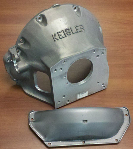

Un peu de news, fufu m'a commandé un embrayage centerforce dual friction qui devrait tenir un peu et une cloche Keisler alu qui offre la possibilité de monter à terme une tremec :P :P :P , le jour ou j'aurai des sous :( :( :( Image
Je récupère tout ça là bas, histoire de rentabiliser le voyage ;)
