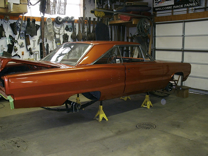

Raminator écrit:
Twingo !!! c'est bien de celle là dont je parle. merci raf383 ;)
Sinon pour revenir à la coronet, quelques photos de celle d'un ami
pendant sa restauration en janvier dernier. Image

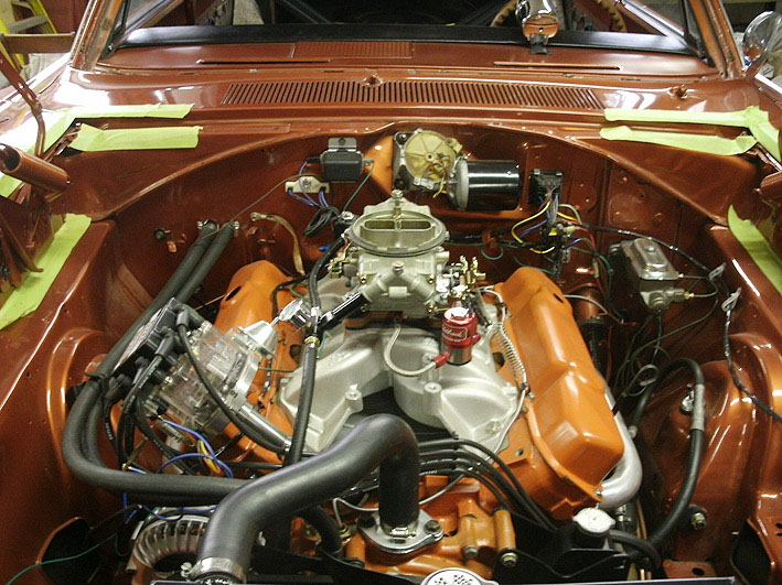

Raminator écrit:
et pour finir Image
