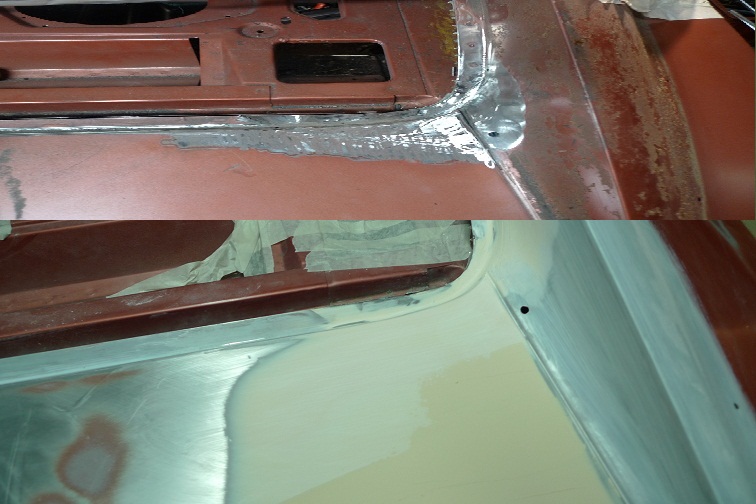

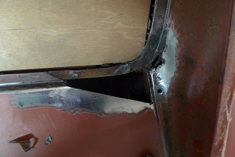

pour répondre a la question de kiki
apres la soudure d'une pièce de forme et un planage il faut un minimum de mastic
pour faire la finition :lol: :lol: :lol: :lol: :lol: Image

charger 440 écrit:
Je reste toujours admiratif quand je vois du boulot de carrosserie aussi bien fait, moi qui suis nullissime à ça, je me prosterne.....bravo :woohoo: :woohoo: :woohoo: :woohoo:

merci nono pour le compliment mais quand on aime :lol: :lol: :lol: :lol:
et surtout il ne faut pas oublier d'en remettre un morceau :lol: :lol: :lol: :lol: :lol: :lol: :lol: :lol: :lol: :lol: :lol: Image

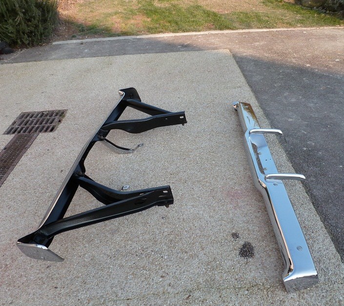

aujourd'hui peinture des ferrures de pares chocs ,ça sent bon le remontage:lol: :lol: :lol: :lol: :lol: Image

les pares chocs sont prêts pour le remontage ,cela sent bon la peinture fraîche :lol: :lol: :lol: :lol: :lol: :lol: Image

Super boulot mais etant critique de nature , j'aurais plutot eté sur le cul (meme si je suis assis devant le clavier) de voir une finition à 'l étain"sur ce travail...
, Ces parties ar se prétant super bien à une telle finition : (protection de soudures) je l'ai fait sur une de mes ex nouillorquere....
Chauffage de la tole et de la pate à etamer décapante,
étamage des parties soudées avec des baguettes d'etain ecrasée avec une pane chauffée et chauffage leger pour une uniformisation de la couche d' étain
finition à la rape puis au papier et cale à poncer...
leger mastic de finition pour finir .... comme ça plus du tout de rouille
en plus c'est plus facile à plat :P du boulot à l'ancienne... :P

En tant que ancien carrossier ,je trouve que le boulot réalisé par charger440 est très correct !
L utilisation de L étain n est pas forcement une priorité pour réalisé un travail soigné et il faut savoir évolué avec son époque.
On trouve maintenant des mastiques de très bonne qualité a condition de les utiliser dans des épaisseurs raisonnables évidemment!!!!
Continue charger , t est sur la bonne voie !!!!!;)

je suis d'accord avec couda l'utilisation de l'étain n' est pas forcement une priorité pour réaliser un travail soigné et comme il dit il faut savoir évoluer avec son époque.
il est vrai qu'il y a de super produit a base d'aluminium qui remplace bien l'étain ;) ;) ;) ;) Image

Il ny a que les vieux cons comme nous pour faire des préparations de fond à l'étain .
En fait l'étain c'est parfait en sous couche car cela accroche la tole comme rien d'autre et reste tres tres tres flexible par contre à ce qu'il parait que certain aurait eut des réactions avec certain mastic moderne ainsi qu'avec certain apprêt aussi mais bon jamais eut d’ennuis moi .
Le probleme je pense est que les gens veulent aller trop vite , un truc que jai toujours fait par un vieux sage c'est de pacifier l'étain une fois finie de poncer , avec un chiffon propre et de l'eau puis tu seche avec un seche cheveux ou décapeur pour ensuite poser un chromato puis un appret .
Là où je pétillerai c'est de savoir si avec un appret moderne comme l'époxy on peut le poser direct sur de l'étain sans passer par la case chromato ....
