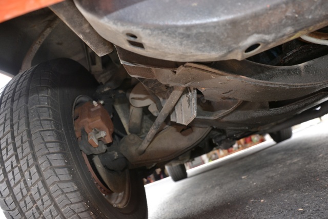

pour info, RAF, tu ma demandé, pour les freins, look, ici: mais sa possible que ce soit l'arrière

pour info, RAF, tu ma demandé, pour les freins, il me semble que ce sont des tambours look, ici:
Qu'est ce que tu veux dire par tambours look ? Je vois des disques avec une gueule de disques :huh:

dodge5 écrit:
cooper84 écrit:
lool, j'ai oublié une virgule pis j'ai mal tourné ma phrase, alors j'ai édité, sauf que tu as posté avant, c'été dans le sence: look ici = regarde ici.....:lol: :lol:

PS: c'est pas des tambours mais des disques que tu as a l'avant ;)
