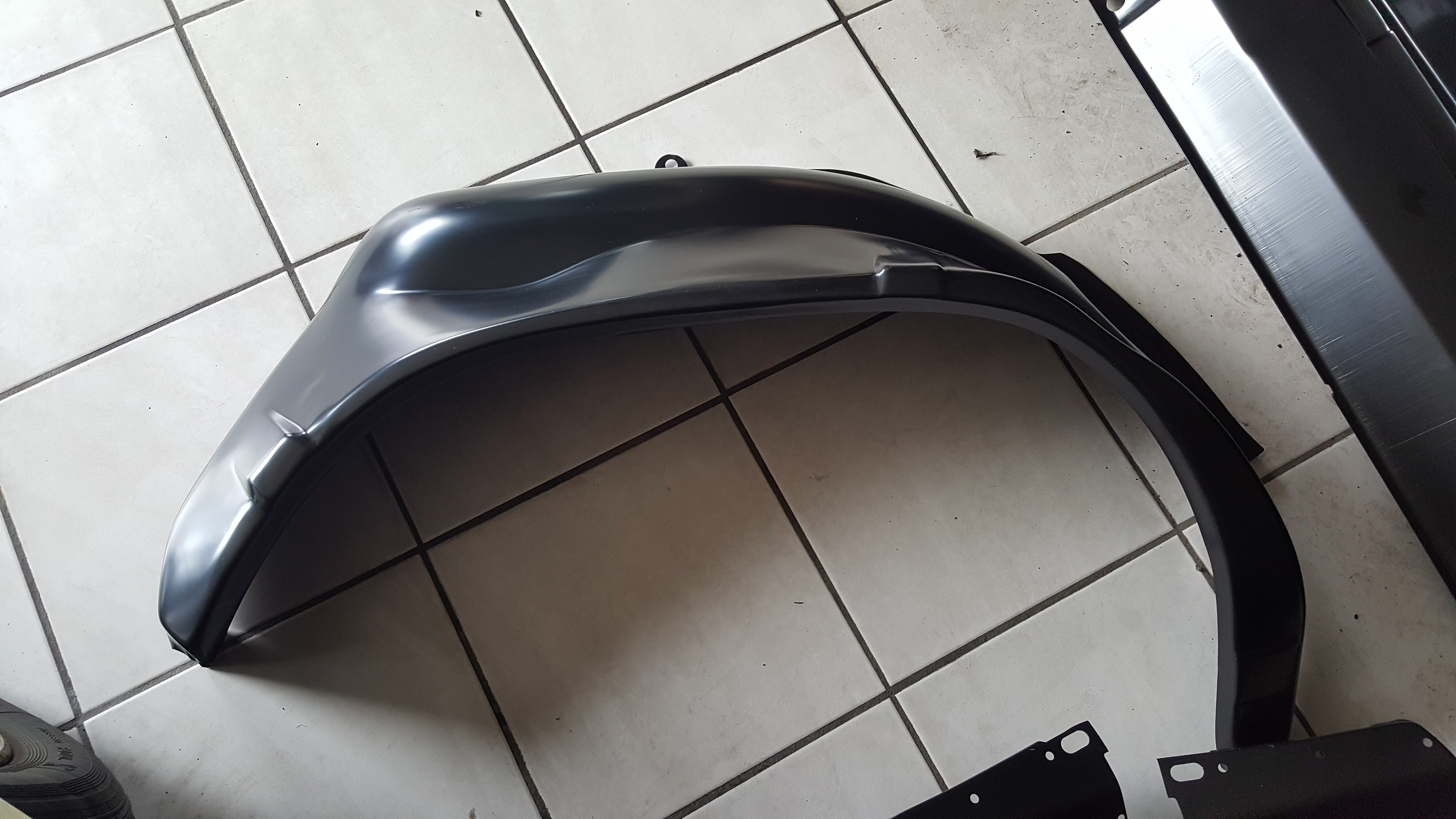

MessagePosté: Ven Nov 10, 2017 2:16 pm
Messages: 169

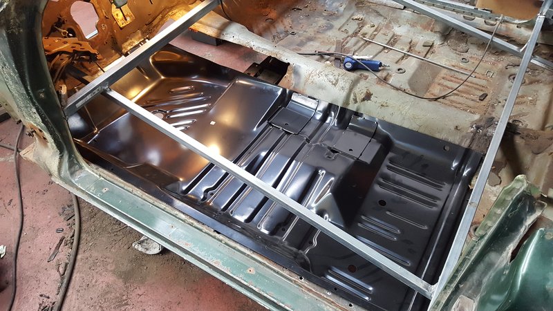

Joli ! :D juste posé pour voir à quoi ça ressemble :lol:
20171110_141503.jpg [ 4.46 Mio | Vu 2066 fois ]

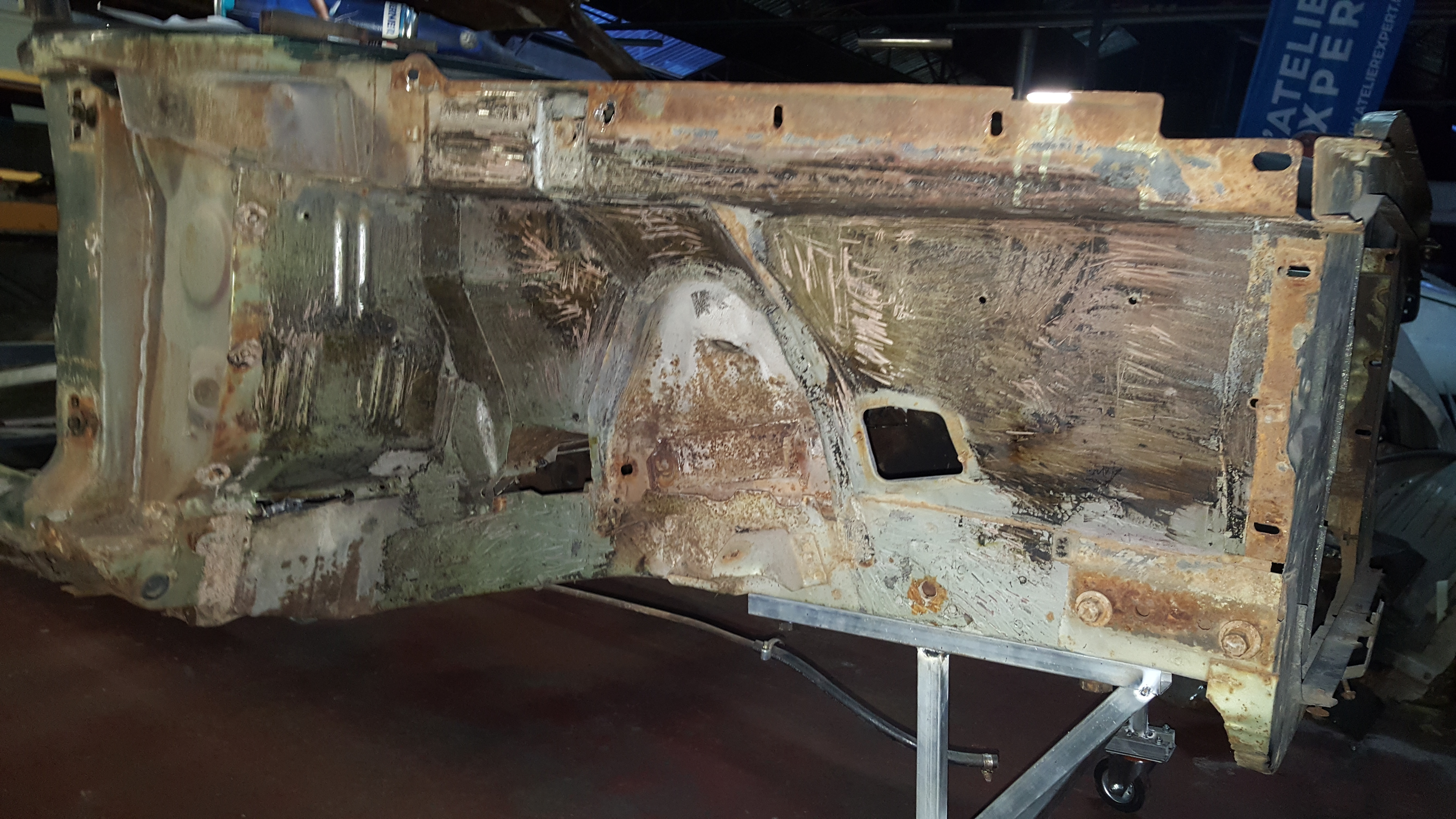

MessagePosté: Lun Nov 13, 2017 5:07 pm
Messages: 169

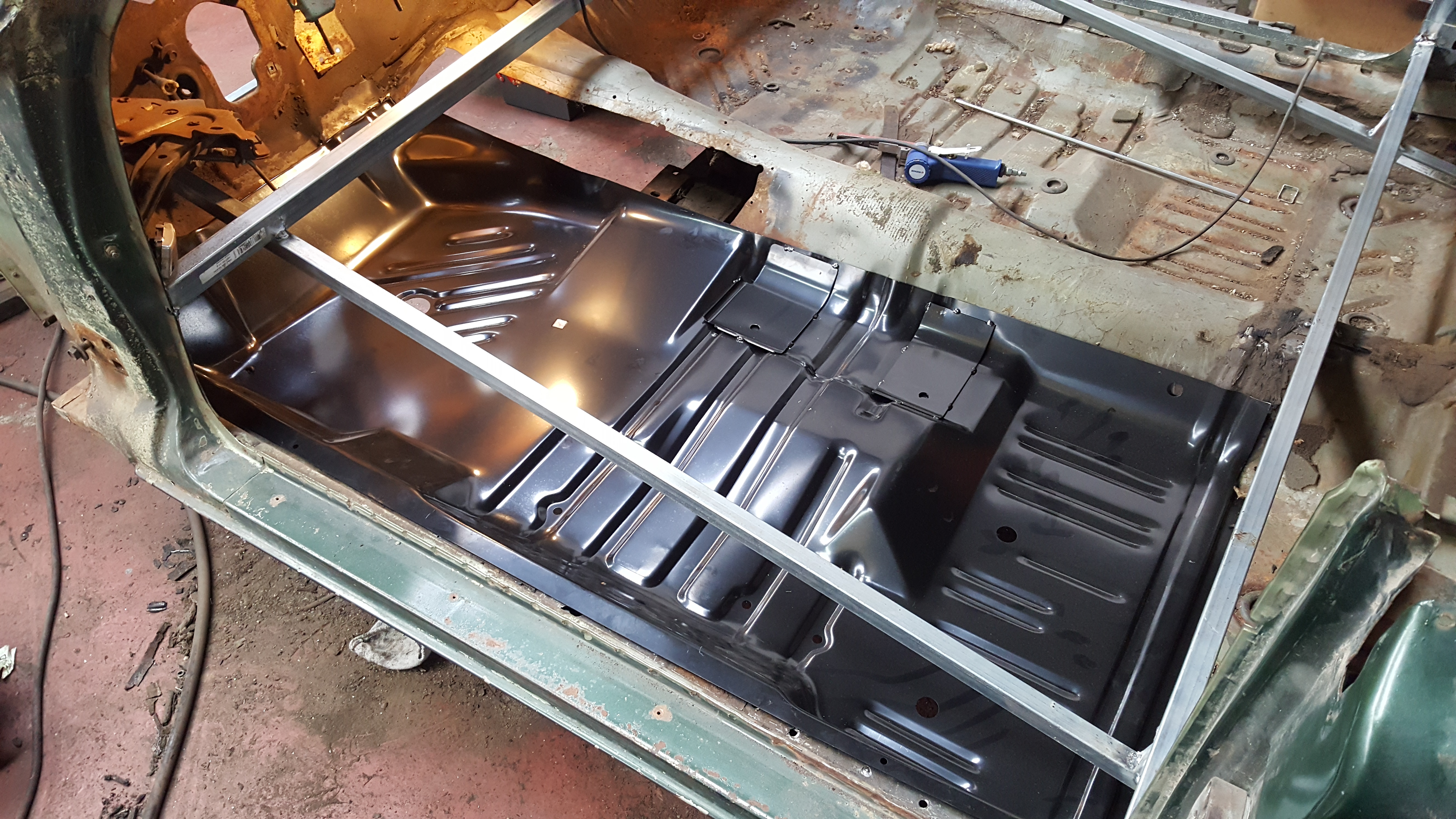

Côté droit dégrossi :) plus que la partie soudé au tablier :)
20171113_170626.jpg [ 4.95 Mio | Vu 2023 fois ]

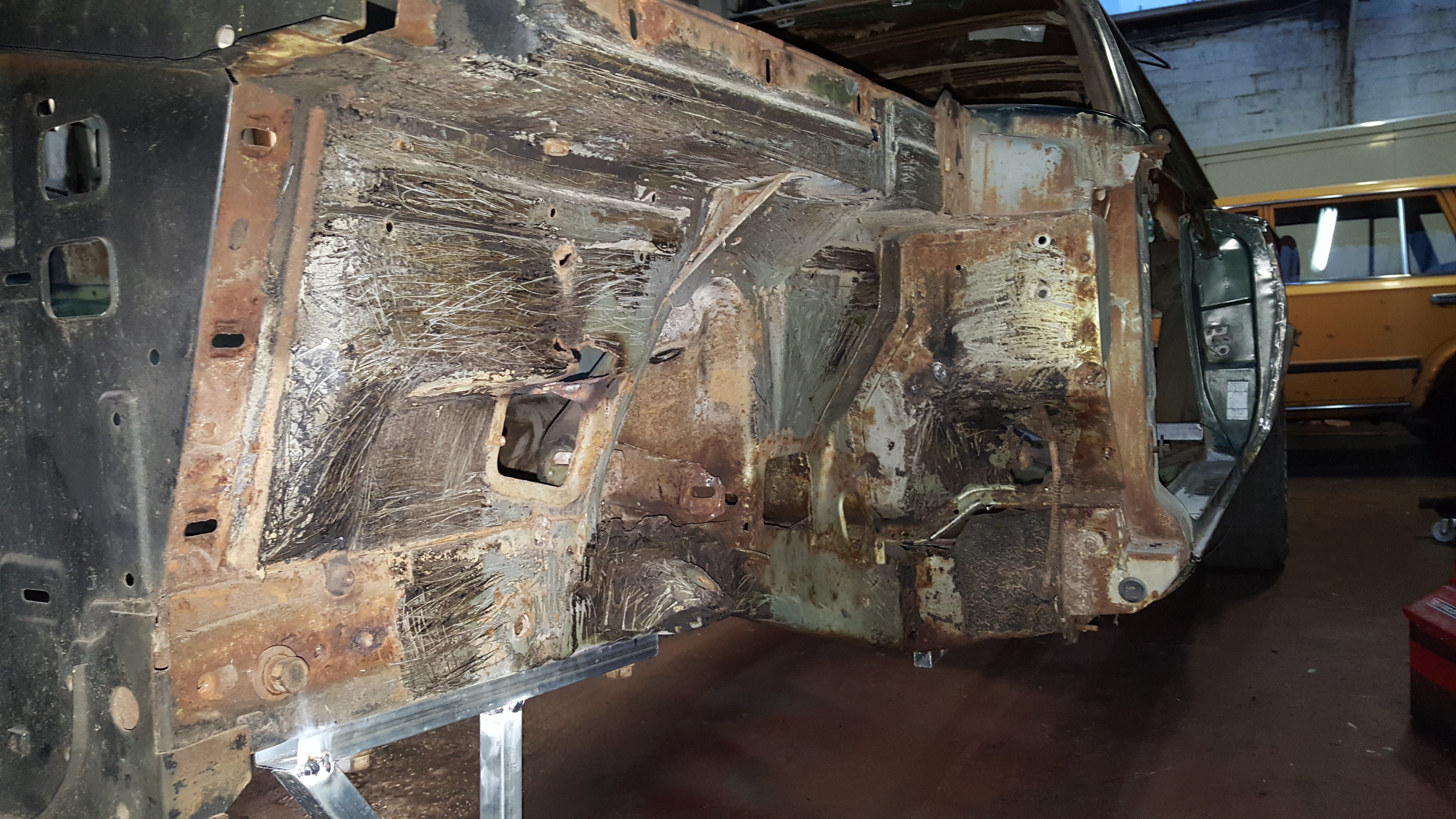

MessagePosté: Mar Nov 21, 2017 4:57 pm
Messages: 169

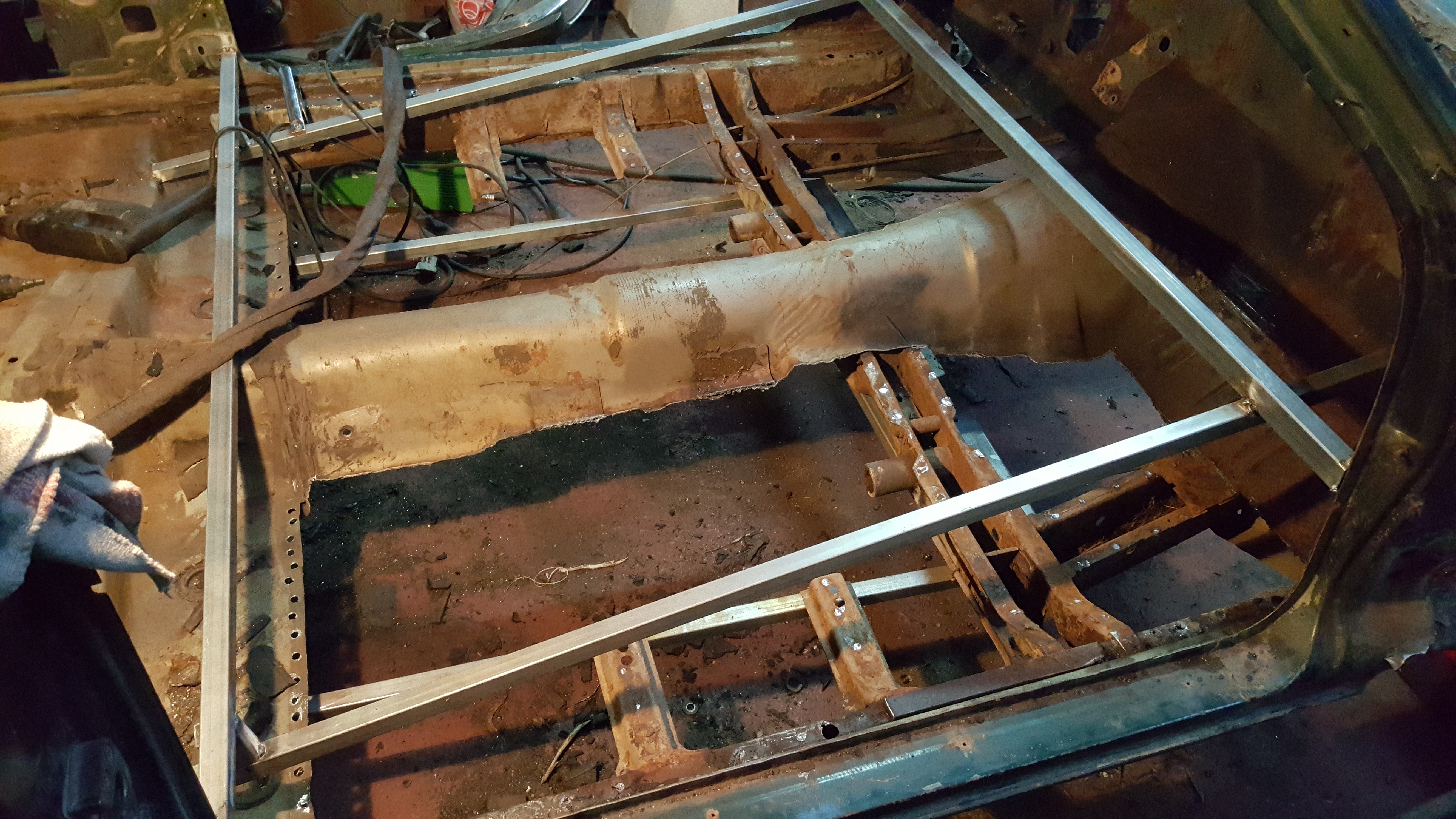

C'est pas grand chose mais c'est déjà ça de fait :) enlevé le goudron au passages de roues avant :)
20171121_165435.jpg [ 4.58 Mio | Vu 1965 fois ]
20171121_165412.jpg [ 5.05 Mio | Vu 1965 fois ]
MessagePosté: Mar Nov 21, 2017 5:42 pm
Au decapeur thermique ça va tous seul
MessagePosté: Mar Nov 21, 2017 6:27 pm
Messages: 169
C'est claire c'est le meilleur moyen c'est chauffer :) j'ai fait ça avec un ciseau et un petit chalumeau avec un bouteille :)
MessagePosté: Mer Nov 22, 2017 8:28 am
Messages: 912
Localisation: Suisse
Je sais qu'il y a plusieurs avis sur le décapage du goudron, mais le sablage a tout enlevé sur la mienne, je n'ai rien décapé avant, mais c''était un pro, il avait du bon matos, compresseur de chantier etc... :wink:
MessagePosté: Mer Nov 22, 2017 8:41 am
Ça dépend pas trop du matos ça dépend surtout de la région d ou viens l auto si elle vient du sud ça partira au sablage mais elle vient d endroit plus humide ca part moins car il est moins cramer
MessagePosté: Mer Nov 22, 2017 9:32 am
Messages: 912
Effectivement ça peut modifier, mais dans tout les cas je ferais un essai, pour éviter ce (très) sale boulot :roll: :)
MessagePosté: Mer Nov 22, 2017 10:22 am
Messages: 169
C'est claire que dans les état du sud me goudron à bien eu le temps de cramer contrairement au nord :lol: mais ici elle a vécu un partie de sa vie dans le Nebraska et dans le Dakota du sud donc pas très très chaud :cry:
Ici comme je vais attaquer le sablage avec ma sableuse je préfère le faire comme ça, ça ira probablement plus facilement :)
C'est fastidieux mais pour être sûr je préfère faire ce que je sais enlever :)
C'est la prochaine étape :) tout es presque près :)
MessagePosté: Mer Nov 22, 2017 12:35 pm
Faut faire attention de pas faire de la tôle onduler vaut mieux passer un peu de temps dessus. Ensuite on passe moins de temps à sabler ou faire faire et moins de risque
MessagePosté: Jeu Nov 23, 2017 8:31 pm
Messages: 169
charger a écrit:
c'est vrai aussi qu'il ne faut pas trop insister avec le sable car ça risque de déformer certains endroit je suis d’accord :)

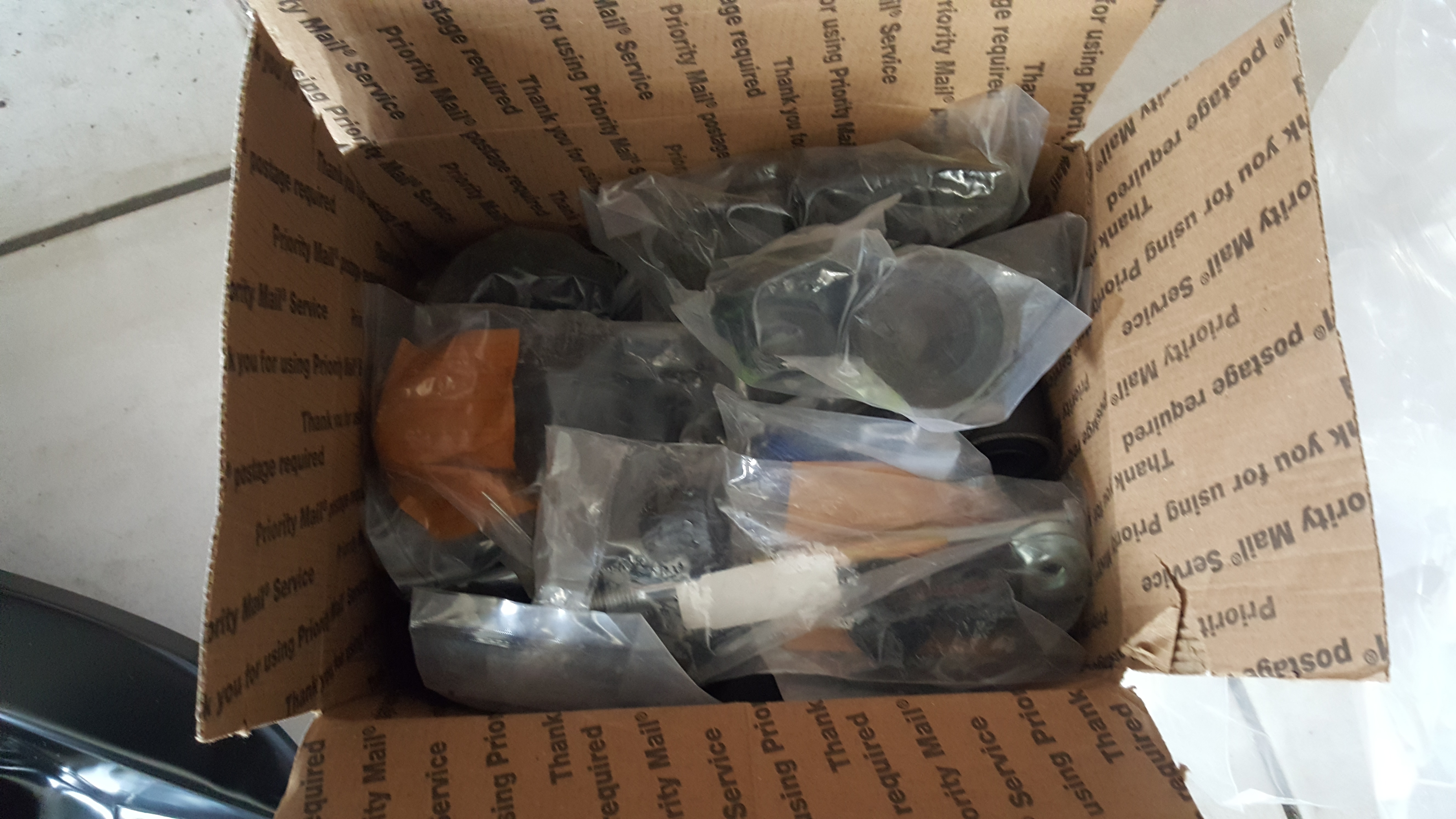

MessagePosté: Sam Nov 25, 2017 12:55 pm
Messages: 169

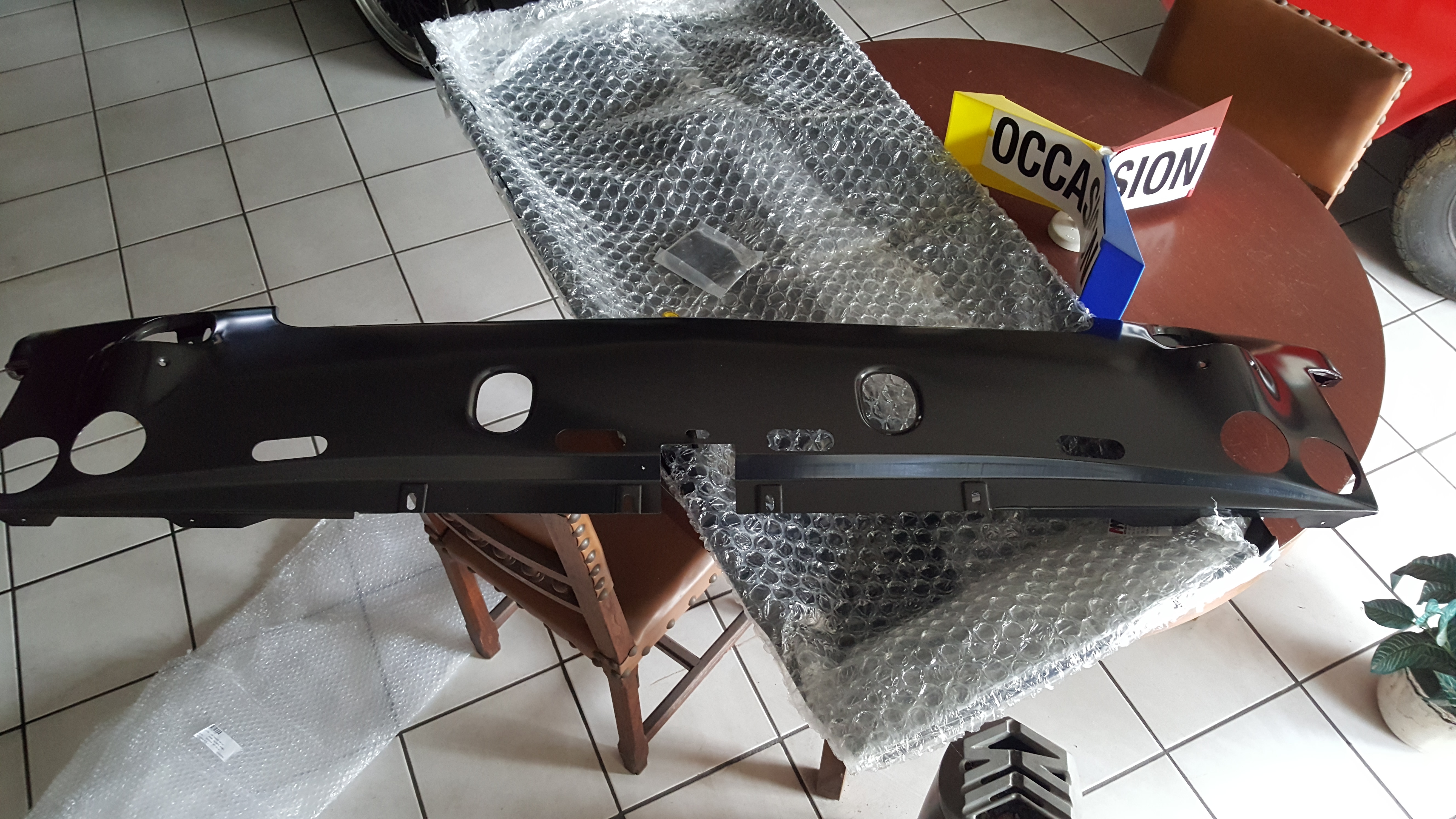

Mes cadeaux sont arrivés ! :D
20171125_125040.jpg [ 4.72 Mio | Vu 1835 fois ]
20171125_124921.jpg [ 3.74 Mio | Vu 1835 fois ]

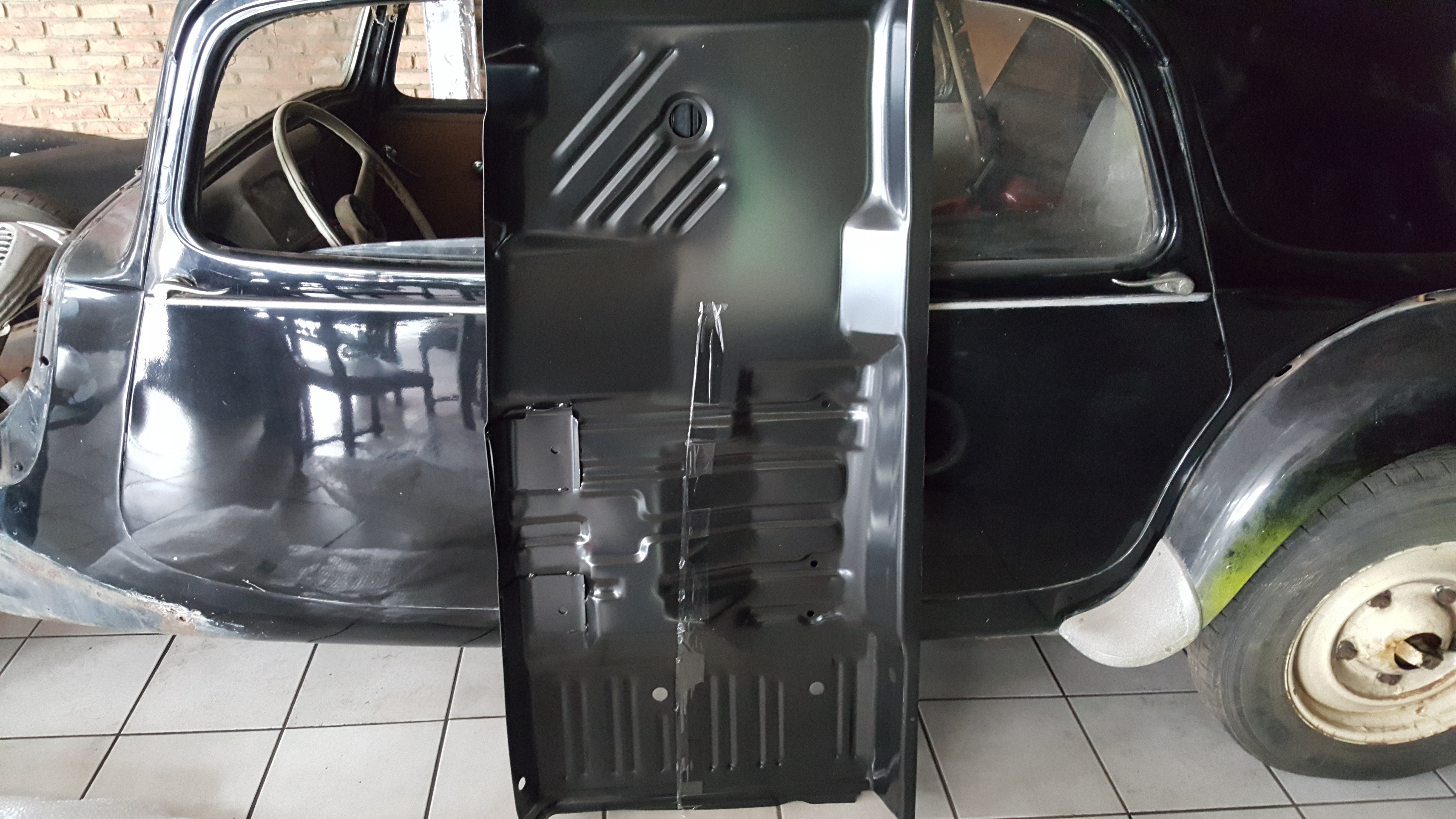

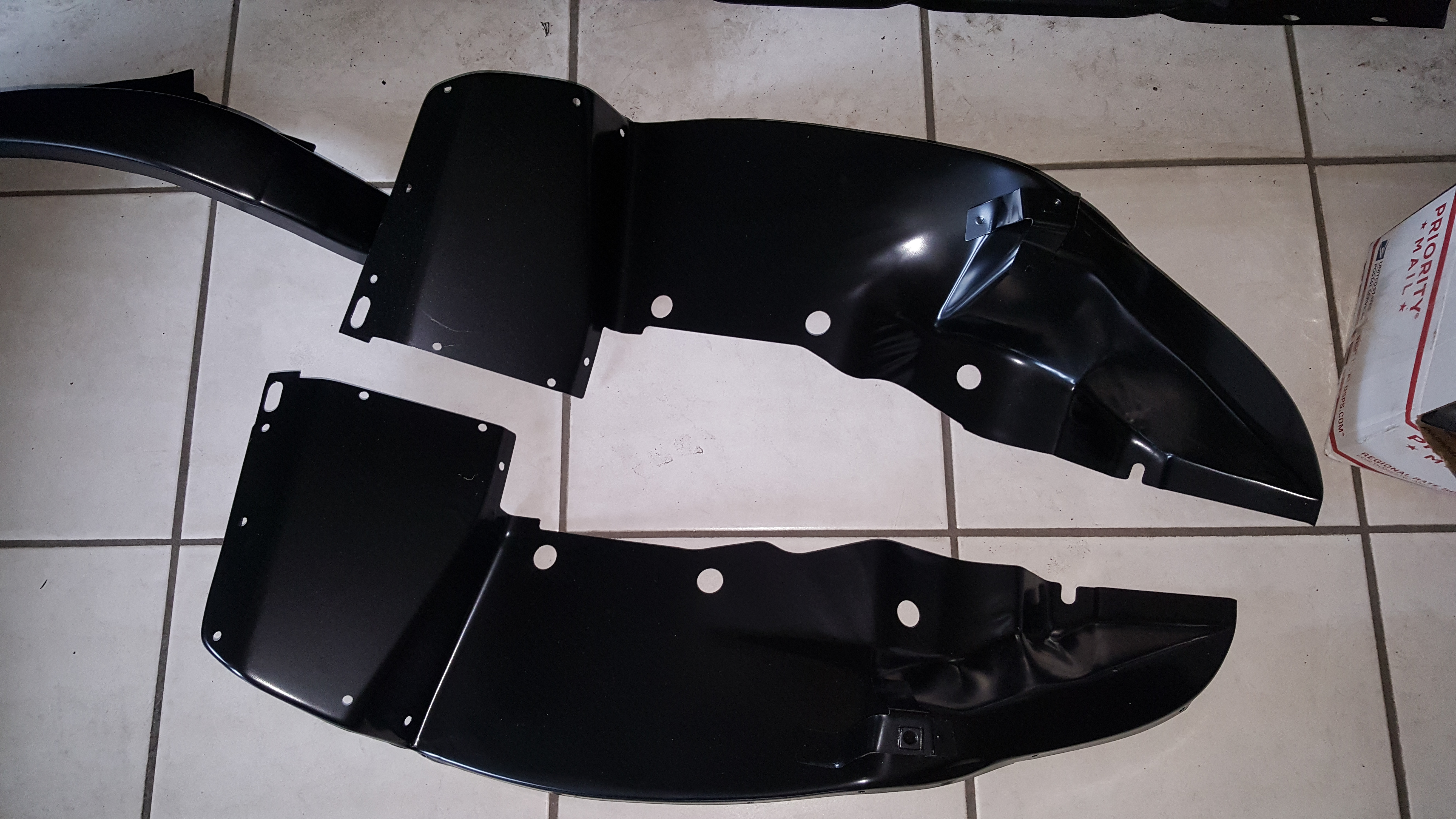

Kit de train avant avec silent bloc et rotule :)
20171125_124550.jpg [ 3.37 Mio | Vu 1835 fois ]
20171125_124546.jpg [ 3.51 Mio | Vu 1835 fois ]
20171125_124539.jpg [ 3.94 Mio | Vu 1835 fois ]
