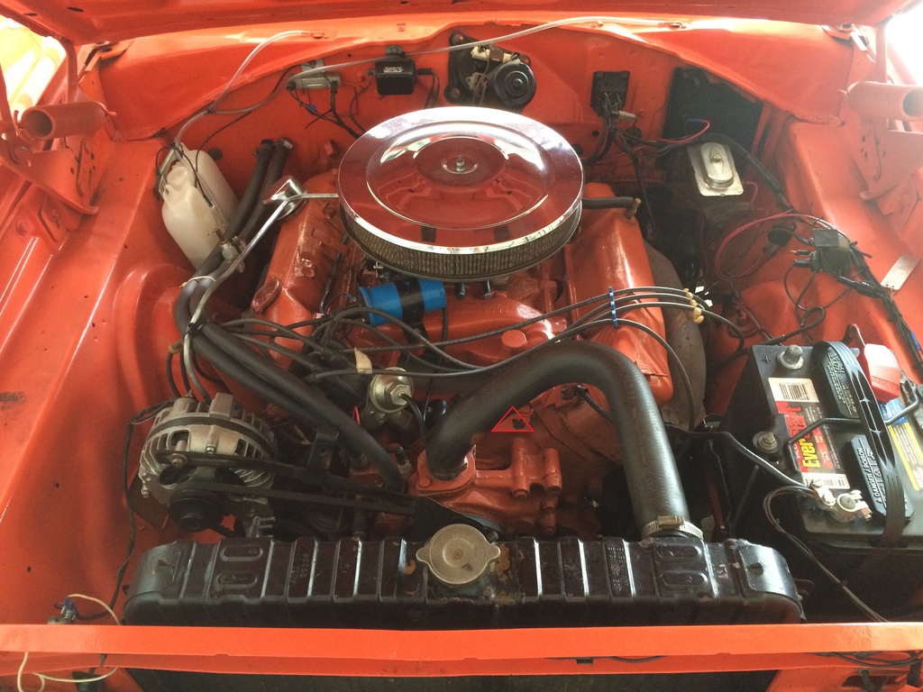

Gaphi écrit:
OK compadre je regarderais ça demain ;)
pour ce qui est de l'ampoule moi elle fonctionne
pour le 383 j'ai lu je ne sais plus ou que c'est au pied de l'allumeur?????
A+ B)
La ou je tes entouré en rouge ;)

Tien gaphi une photo pour te montrer ou est situé le numéro de ton block pour l'année:
Moi j'ai fait l'inverse mais bon l'essentiel c'est d'être sur que ça fonctionne

Gaphi écrit:
A+ B)
non copain toi c'est un 440 moi je n'ai rien de frapper a cet endroit
ce que cela veut dire???? il faut qu'un pro réponde moi pas savoir ce qui m'étonne c'est que Boz doit avoir le meme que le tien si il y a une frappe a cette endroit sur son block AU SECOURSSSSSS :( :lol:
il est frapper ou il y a a flèche rouge en dessous de l'allumeur
383
9 16
A+ B)

Gaphi écrit:
lelone écrit:
Gaphi écrit:
A+ B)
non copain toi c'est un 440 moi je n'ai rien de frapper a cet endroit par contre sur le pied de l'allumeur coté gauche il y a une frappe
383
9 16
A+ B)
Tu as une photo que je vérifie
MessagePosté: Dim Sep 13, 2015 7:59 pm
J'ai mis une photo pour situer l'endroit Boz tu écarte bien les fils de bougie c'est en dessous visible avec une lampe je viens de le faire toi tu dois retrouver un 70 dans la frappe je suppose :whistle:
A+ B)

Je vois rien une photo plus précise peut etre

alors la je veux bien une photo aussi ....

Est ce que ce toi ce sont le même style de frappe que j'ai trouvé Lelone

ça ressemble mais normalement avec le 383 tu a une lettre ou un chiffre et une lettre pour t'indiquer l'année
Voici le site qui en parle:http://www.moparts.org/Tech/Archive/motor/36.html
Ou sinon tu a le numéro du block ? tu peux le trouver sur le coté du block sous les culasses
MessagePosté: Dim Sep 13, 2015 8:54 pm
Bon j'ai trouvé ça et effectivement il y a une lettre qui indique l'année si vous regardé la photo la frappe est bien situé derrière l'allumeur
http://andy440.com/other.htm
A+ B)

Bien j'ai poursuivi mes investigations sur ce moteur avec les conseils et lecture sur le net.
Voilà ce que j'ai trouvé
sous l'allumeur
sur le carter moteur coté conducteur ce qui donne: 2468130.11 LL
et la date de fab je suppose: 07/27/68
Si vous avez des précisions ne vous gênez pas
A+ B)
MessagePosté: Lun Sep 14, 2015 7:27 pm
Bon ben tu as un 383 du 27 juillet 1968
