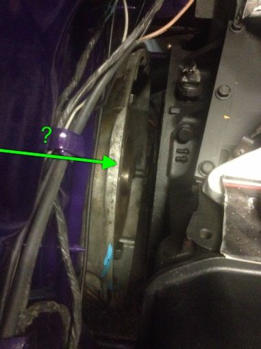

Salut à tous, si quelqu'un qui a un A-body pouvait mesurer la distance entre sa paroi anti-feu et le plan de joint qui lie la boite au moteur ça serait sympas, ça me permettrait de savoir si c'est la boite ou le moteur qui n'est pas à sa place :)

Nico383 écrit:
sur ma A-body de 66 la distance entre la cloison pare-feu et la jonction boite est d'environ 35 mm a l'axe du moteur (je précise que j'ai une boite A833 ).;)

a voir ta photo la boite a l'air pas mal, mais le moteur trop en avant.

chris écrit:
je pense aussi

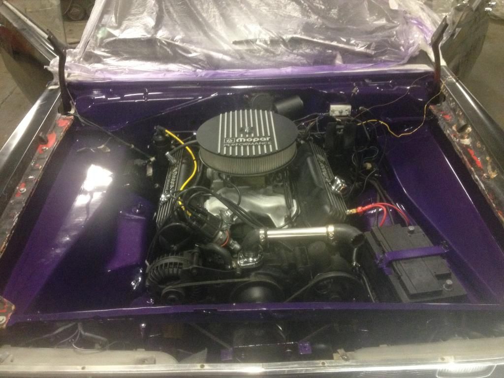

Salut à tous!!
Bon il y a du nouveau! Boite et moteur sont accouplés, cross member remonté avec un support de boite renforcé. Les régulateur de voltage, boitier d'allumage, résistance et relais de démarreur on été posés dans la baie.
Puisque le moteur a été avancé par rapport à avant, j'ai du tailler dans l'entretoise de l'hélice. Du coup la visserie ne convient plus, il va falloir que je trouve plus court! Du coup mon objectif perso de craquer le moteur hier soir est tombé à l'eau aux alentours de minuit hier soir :) .
Il me reste à trouver la visserie, commander un kit de déport pour le MC de frein (l'assistance de freinage touche le cache culbu) pour enfin pourvoir tester un premier démarrage. Ensuite, raccordement des ball joint flange avec la ligne d'échappement actuelle! Et on pourra dire que cette première phase de boulot sera finit!
Une petite photo :
To be continued!
