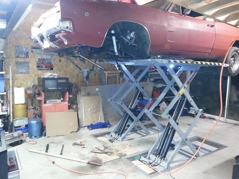

Depuis le temps que je devais le faire, c'est commencé:
- remplacement des silentblocs de bras inférieurs.

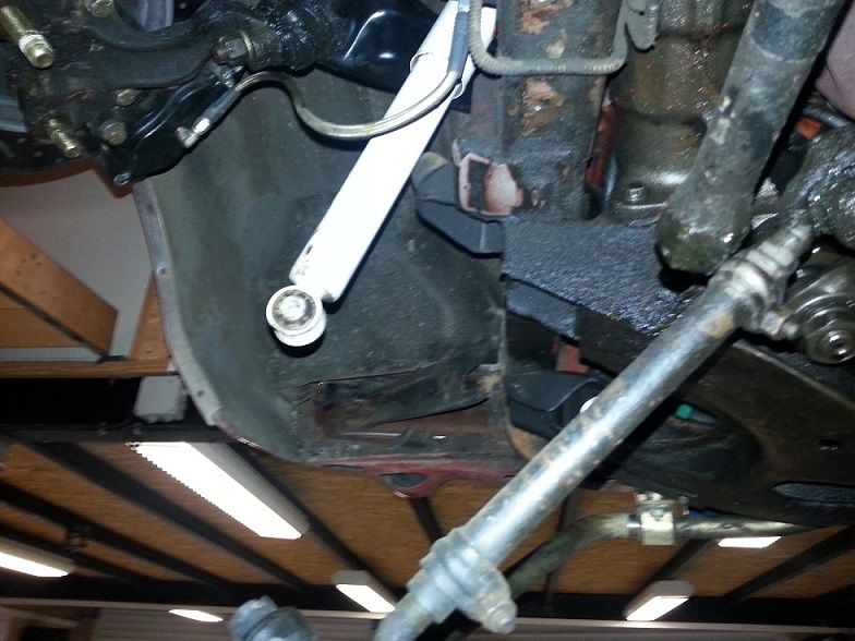

un peu chiant à faire, faut virer les barres de torsion.
gros coup de bol, elles sont sorties toutes seules, elles sont pleines de graisse et ne paraissent pas bien vielles Image

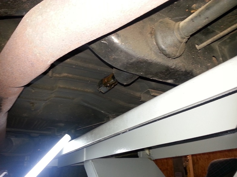

du coup, ça se démonte très bien. Image
