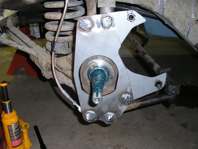

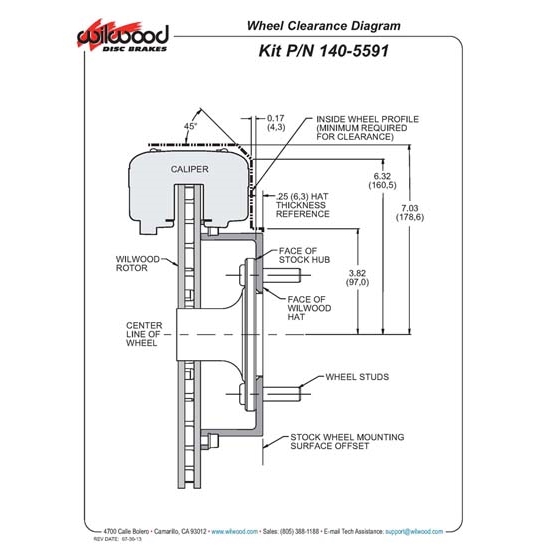

J'en reviens au freins (je vais peut-être refaire un sujet dans Techniques je pense )
ça cogite ...
en regardant ce schéma :
MessagePosté: Jeu Aoû 13, 2015 4:28 pm
Ce que propose ce gars
(je suis en contact par mail )
https://scarebird.com/index.php?route=p ... uct_id=141
(Je pense que le "kit" ne contient guère plus que la plaque d'adaptation,
il n'y a pas ni l'étrier ni le disque ça c'est sûr)
