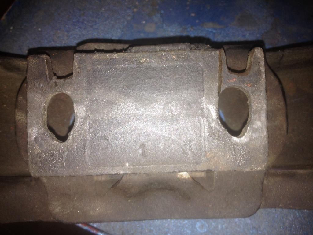

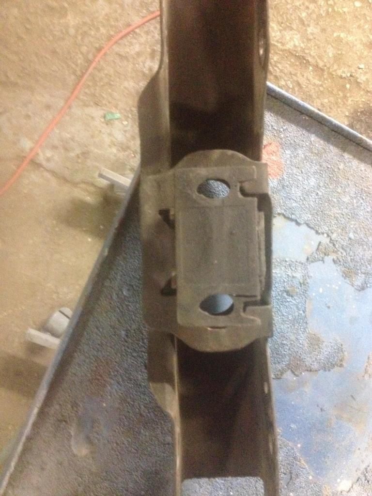

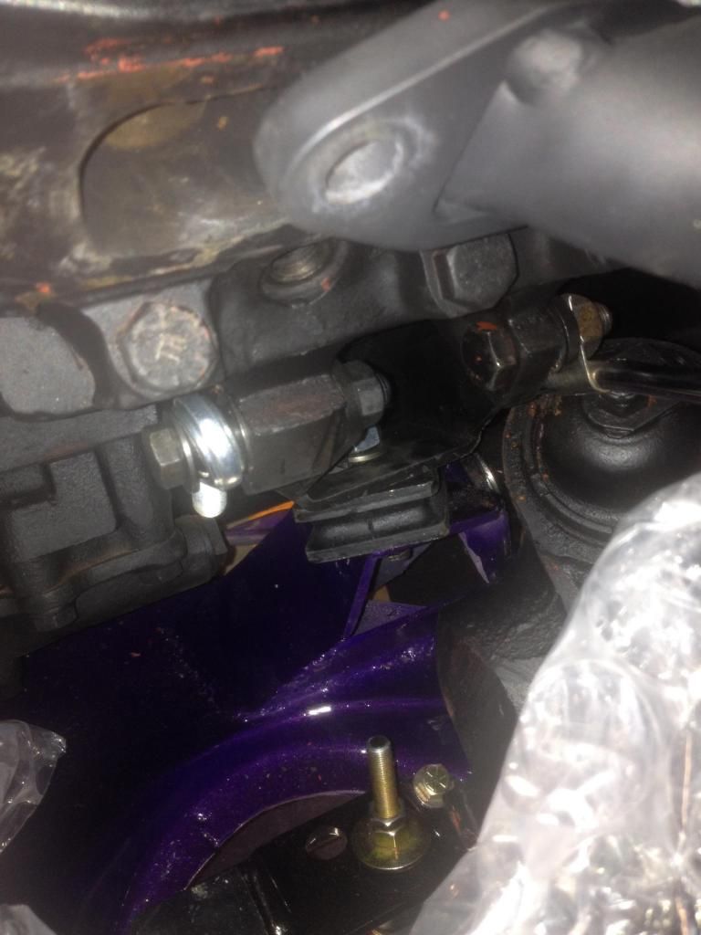

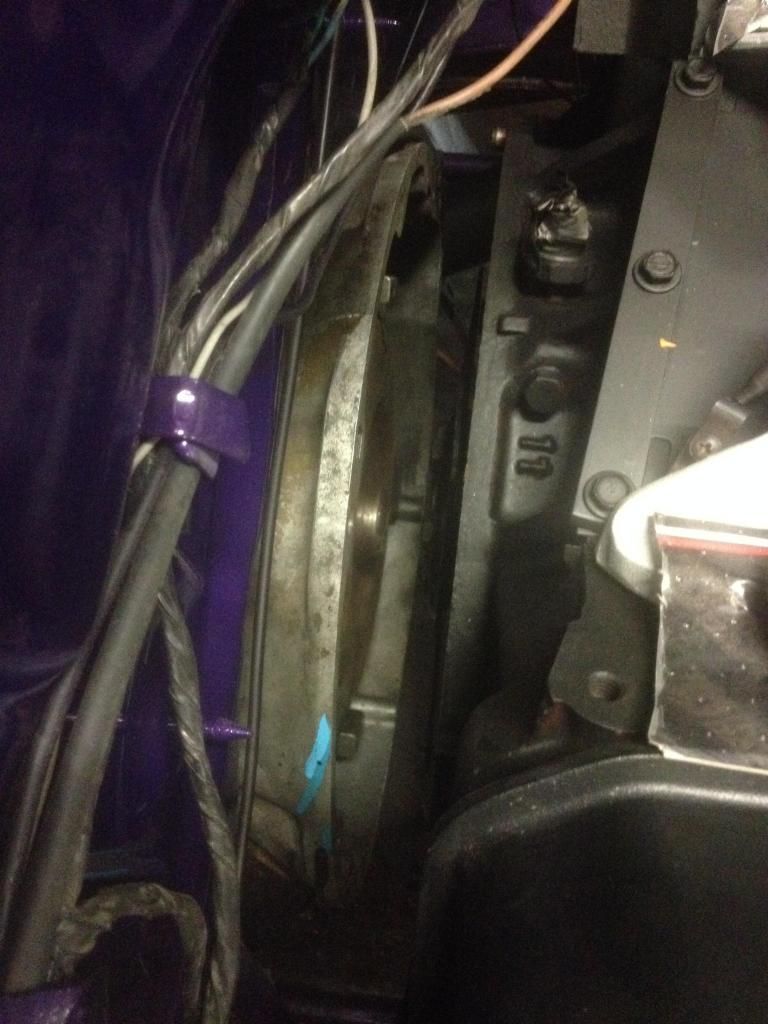

Hier j'ai placé le bloc dans la baie. Malheureusement j'ai toujours un soucis. Lorsque j'avance le bloc pour avoir une position correcte (biscuits dans le Kmember), je suis a deux doigts de toucher le boitier de DA et surtout gros soucis :
impossible de connecter la boite, il manque 5 bons centimètres!!! :s
Sur les conseils de Maks j'ai démonté le cross member pour jetter un coup d'oeil, histoire de voir si ça a été bricolé et surprise... ça l'a été! Je poste quelques photos pour illustrer. Si vous avez des idées pour régler le problème, je suis preneur!
Jauge sur le boitier de DA
Cross member :

Le silentbloc est fixé comment sur la boite: par les trou oblong ou par les encoches... :dry:

essai de faire une patte d'adaptation qui deportera ton support de boite il y a ça sur les dodge 4x4 avec transfert debrayable. ;) je vais essayer de faire une photo.... :P ;)

j'ai deja proposer ça... le mieux serait de connaitre la position de la boite par rapport à la cloison par-feux sur une A body en big block.

Messages: 493
makss écrit:
Avec les oblongs qui on été fait "à la main", qu'on voit sur la dernière photo...
