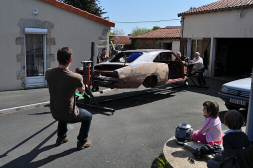

pour le contre ,j'ai retrouvé du sable et de la poussiere pendant 5 ou 6 ans un peu partout apres avoir fait la mienne.

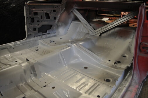

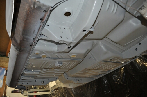

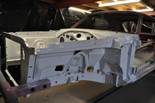

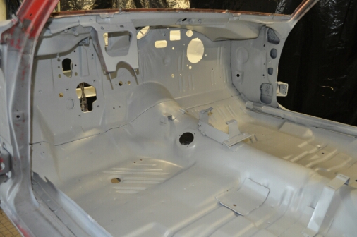

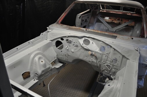

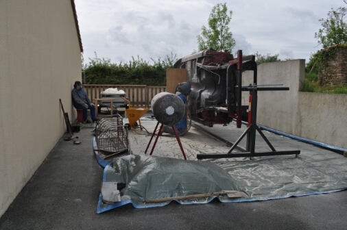

Avec un peu de retard, j'ai fini a 20 h hiers soir,
Resultat convenable, mais sableuse a depression il faut oublier.
Aucun risque d'abimer la voiture mais la lance est a 10cm de la surface a traiter et ne traite qu'un cm de large... :sick:
Allez les photos,
