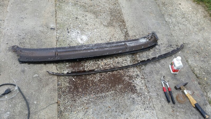

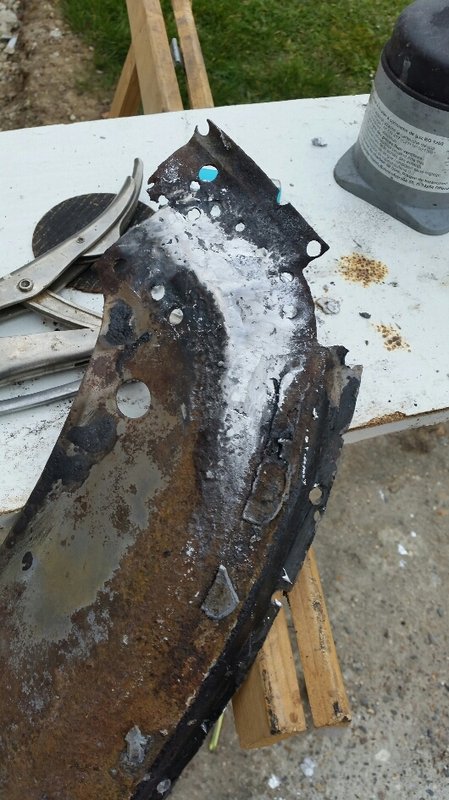

Un peu de taff cet aprem
Fin de depointage du toit et début de reconstruction au tig et etamage

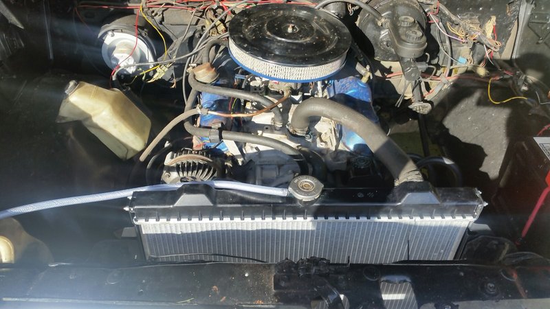

bon le radiateur est arrivé hier au dépôt
je vais le chercher cet aprèm
je croise les doigts pour que ce coup ci la pièce soit la bonne car j'en reprend pour 47 euros de douanes :twisted: :twisted: :twisted:

C'est clair que ça fait mal au cul la douane
Encore je pourrais comprendre qu'on taxe des produits importés qui sont fabriqués en France mais là c'est pas le cas puisque c'est introuvable ! !!
Mais bon au moins c'est en place

J'en ai profité pour repérer mon carbu c'est un bbq
Du coup j'ai racheté un kit joint complet histoire de lui refaire une santé parce que là ça fume et ça pue grave
Et la prochaine fois c'est ma boite et le CIRCUIT ELECTRIQUE mais bon chaque chose en son temps
