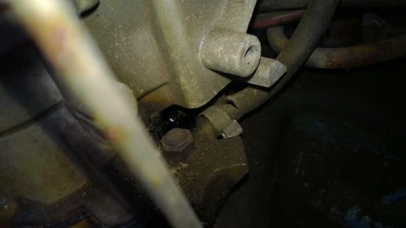

ça peut peut-être venir de là alors aussi :
 Sujet du message: Re:Dodge Ram Van B250
MessagePosté: Jeu Mai 21, 2015 1:29 pm
jp67 écrit:
mince;) si ca se trouve une simple durite et tout rentre dans l'ordre :P

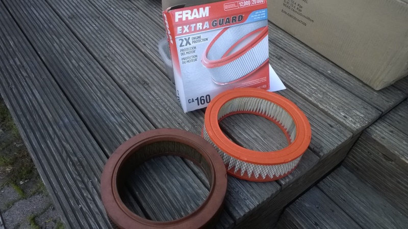

reçu le filtre à air :
MessagePosté: Jeu Mai 21, 2015 8:25 pm
installation dans la foulée, réparation de la durite par la même occasion,
le moteur respire visiblement mieux (c'est pas une surprise :whistle: )
il tourne plus rond et ça semble ne plus sentir l'essence,
on confirmera ça demain ;)
