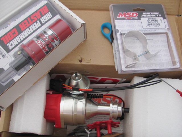

aujourd'hui; c'est jour de fête!!!:pouet: Image

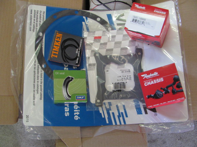

ups et dhl sont passé ce matin
à croire qu'ils s'étaient donné rencard chez moi
dhl pour le colis summit et ups pour le colis rockauto: Image

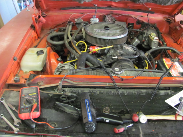

bon bin, tant pis, au moins, maintenant, elle marche!!! Image

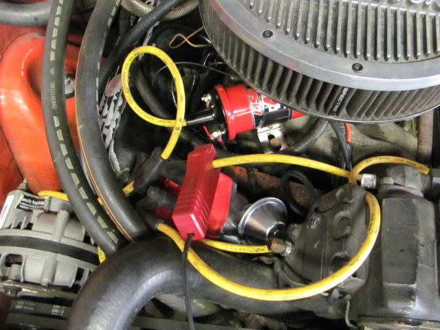

un peu de réglages à faire et c'est top!
d'ailleurs, à ce sujet, Peter tu peux me dire ce que tu verrais comme avance?
pour l'instant, je suis parti sur 10° au ralentit dépression débranchée et j'arrive à 30/32° à 3000 trs/min
ça à l'air de bien le faire, qu'en penses-tu? Image

Je pense que c'est un peu faible .
as tu modifier les pieces a l'interieur de la tete d'allumage ?
ressort /bushing ?
Dans l'idée , il faut viser le maximum d'avance au ralenti de façon a ce que la voiture démarre quand même a chaud .
et ça malheureusement , c'est en faisant des test qu'on trouve .
Pour la pleine avance , il faut viser 34/36° a 3000 rpm .
Mais attention !!! si tu n'a rien changé dans la tête , il est possible que ta pleine avance sois atteinte plus haut dans les tours !!
Pour résumer , mettons que tu règles a 30/32° en stabilisant le moteur a 3000 rpm , si tes ressorts sont prévu pour atteindre l'avance maximum a 4000 rpm , en réalité , l'avance continue d'augmenter !! donc tu atteins peu etre les 36/38° en pleine avance ...
Pour vérifier ça , il suffit qu'une fois le réglage effectué a 3000 rpm , tu continu a monter dans les tour , et l'avance ne doit plus bouger du tout .
Donc dans l'idée , sur nos blocks , il faut être a 18/20 ° au ralenti (attention que l'avance centrifuge ne commence pas déjà a faire effet ) et 34/36° a 3000 rpm . Si tu vise 18 au ralenti et 36 en charge , il faut donc que l'avance centrifuge rajoute 18°.
Sur cette tete d'allumage , le bushing qui permet a l'avance de prendre 18° est le bushing Noir .
Et pour arriver en pleine avance a 3000 rpm , il faut mettre un ressort gris "heavy" et un ressort gris "light"
Voilou ;)
