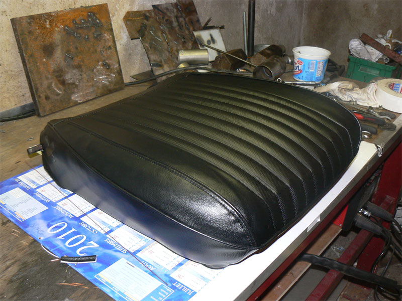

Assise refaite, c'est beau :woohoo: :woohoo: :woohoo: :woohoo: Image

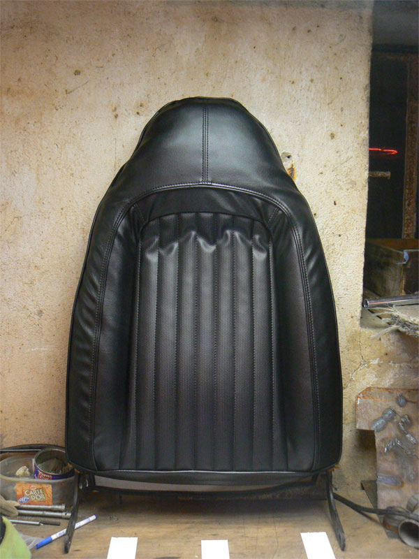

Pour les dossiers, j'suis moins satisfait du résultat, mais c'est énormément mieux qu'avant (tout craqués car repeints en noir...) pour 250 $ l'ensemble port compris, je m'attendais pas non plus à des housses 100 % d'origine raide comme du chien et reproduisant pile poil la forme d'origine... au passage c'est une grosse chiote pour refixer les 2 tringles à l'intérieur de l'armature de fauteuil, il faut des doigts de fée et une pogne d'enfer :S :S :S . voilà tout est refait, banquette arrière comprise...quand la coque de tableau de bord sera sèche, j'attaque le ciel de toit et j'aurais plus que la moquette neuve (en attente) à remettre :) :) :) Image

tu n'as pas changé les mousses de sièges non? ont voient bien qu'il manque de la garniture derrière pour que le rendue soit plus tendu.je pence que de remettre tes sièges comme ça dans l'auto serais dommage,ils vont s'user prématurément;)

si ta pas changer les mousse pour ca que ca flotte sinon les mousses changer jete garantie que tu en chie pour les tendres
MessagePosté: Lun Jan 09, 2012 9:10 am
Merci pour vos commentaires les gars

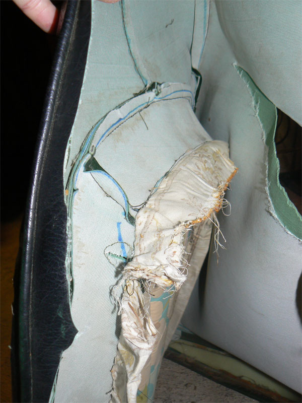

Non j'ai pas changé les mousses car elles étaient en bon état, mais je sais pas si ça changerait grand chose car y'a une différence énorme entre les housses d'origine et les repros que j'ai commandées, les housses d'origine sont cousues à l'armature du dossier par l'intérieur et la partie qui va de l'appuie tête au dossier est hyper rigide c'est ça qui donne le retour en arrière franc que je n'ai plus, changer les mousses ne résoudra rien à ce problème que je pense de conception..., j'ai gardé une housse d'origine que je vais montrer au cellier qui bosse pour les membres de mon club, on va voir ce qu'on peut faire, en attendant c'est déjà beaucoup plus top comme ça qu'avant donc...
Voilà une photo du détail sur la housse d'origine Image
