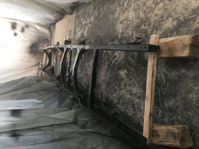

Messages: 1187
Et voila un chassis tout droit sorti de detroit :D

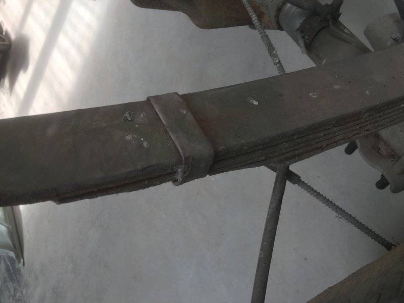

Ca se trouve ce collier autour des lames?
IMG_4312.JPG [ 1.42 Mio | Vu 3743 fois ]

Avec un peu de retard, j'ai passé trois couches et utilisé un pot et demi d'epoxy restom.
Pour les brides de lames perso je n'en ai pas trouvé du coup j'en ai refait avec du fer plat
que l'on trouve un peu partout dans les magus de bricolage. Petite précision finition avec un petit
point de soudure et un coup d'epoxy sur le dit point.

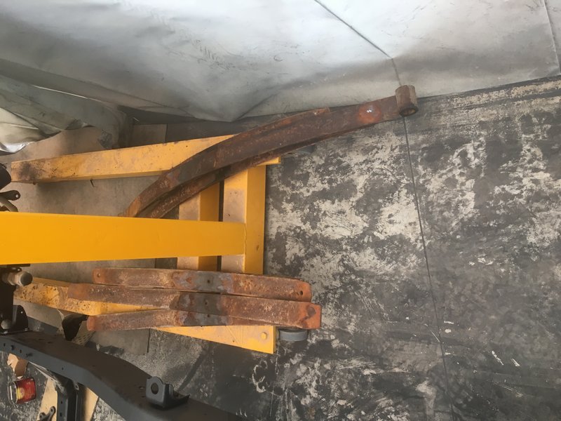

Aujourd'hui depose des lames arriere bien grippées!!! Demontage des silentblocs de lames avant ( lames avant peut etre hs...)
IMG_4502.JPG [ 2.31 Mio | Vu 3660 fois ]

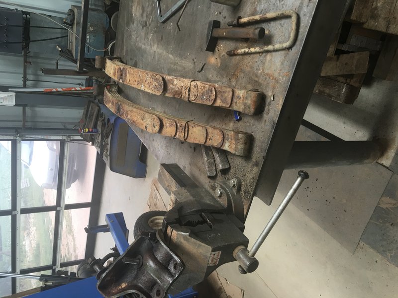

Messages: 1187
Il en reste encore à demonter la dessus, à voir demain
IMG_4503.JPG [ 1.93 Mio | Vu 3660 fois ]

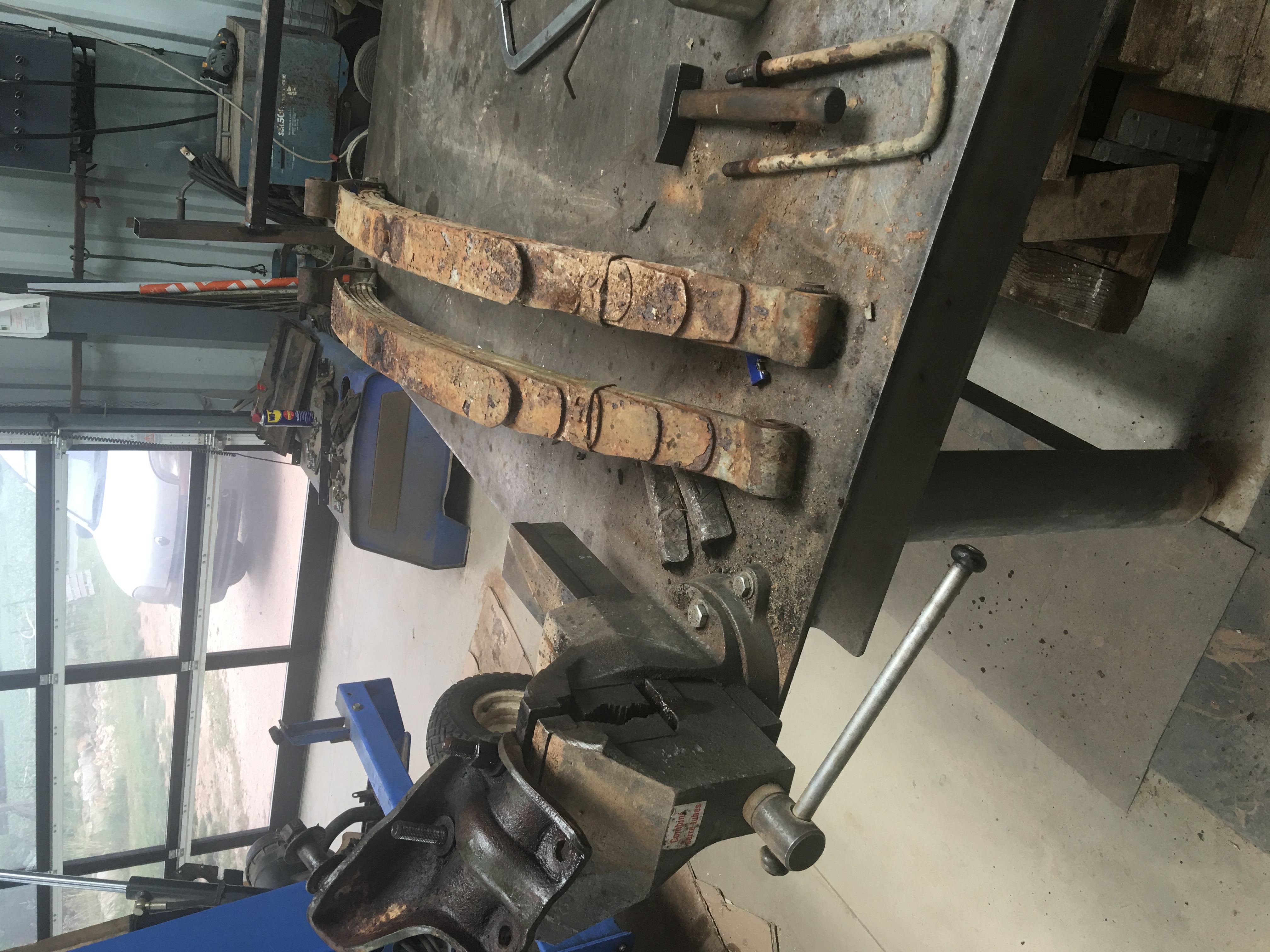

 Sujet du message: Re: Restauration d'un w200
MessagePosté: Lun Juin 05, 2017 11:13 am
Messages: 1187
Lames arriere désassemblées, silentblocs sorties
IMG_4514.JPG [ 2.13 Mio | Vu 3635 fois ]
