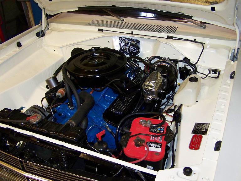

Bon, pour mon problème, j'ai peut etre trouvé !
Il doit y avoir un problème de connexion entre le + de la batterie et le ACC du contacteur (normalement ils sont reliés) car je n'ai pas de jus au contacteur !
Contrairement a ce que je pensais, ca ne vient pas du contacteur en lui meme, puisqu'a l'ohmètre il laisse bien passer le jus une fois le contact mis.
Cela vient donc d'un cable de batterie, pensez vous qu'il y a un fusible entre un + et le contacteur ?
Je vais "déchatertoniser" tout ca demain matin pour voir d'ou ca vient ;)

Messages: 2891
le fuse link en sortie de baterie qui est mort
