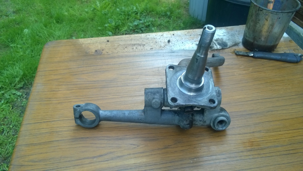

Après le bain d'acide phosphorique

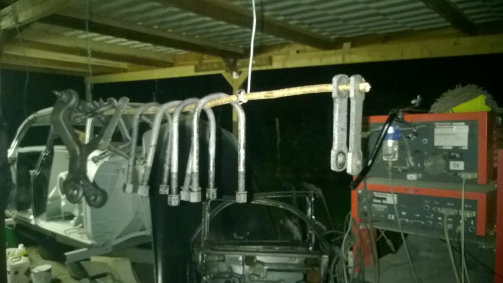

Antirouille

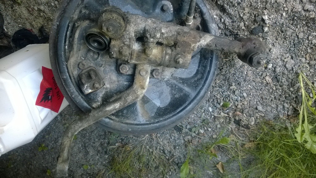

les pivots avant décapage, l'horreur !

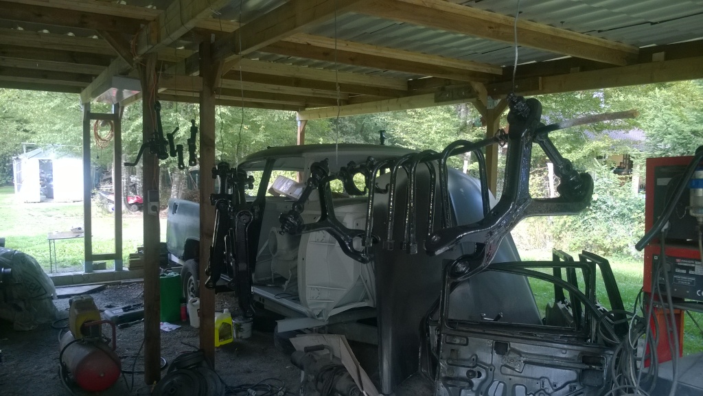

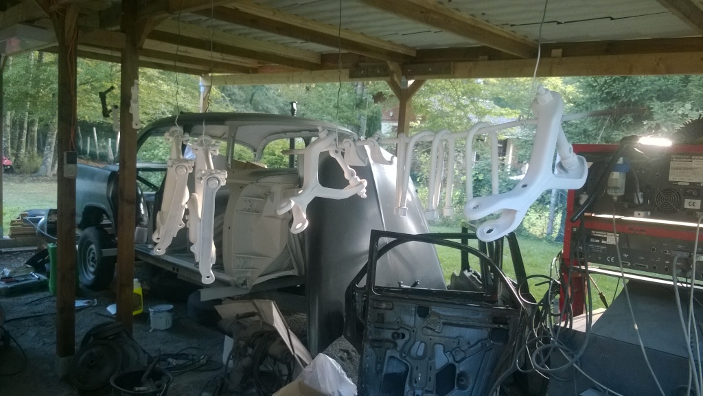

Mise en apprêt

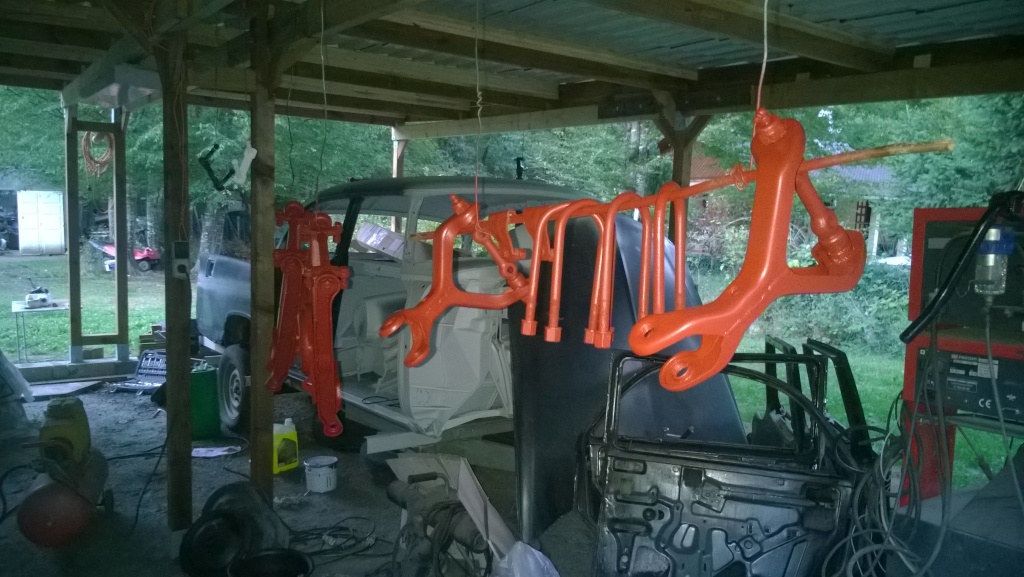

Mise en peinture

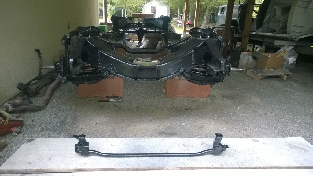

Après séchage, montage !

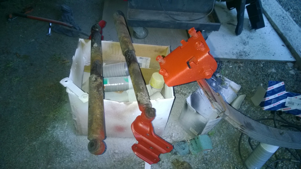

Les 4 amortisseurs sont hs, les freins je remets à neuf (même si les garnitures sont bonnes), les lames sont hs, tout les joints spy de tambours av, ar, transmission et pont à remplacer par précaution.
