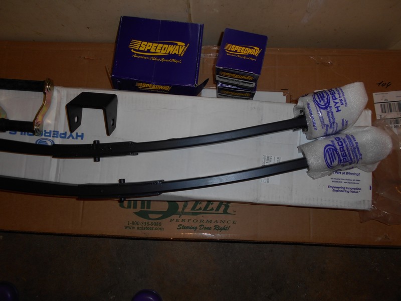

Les lames plastic bertrand

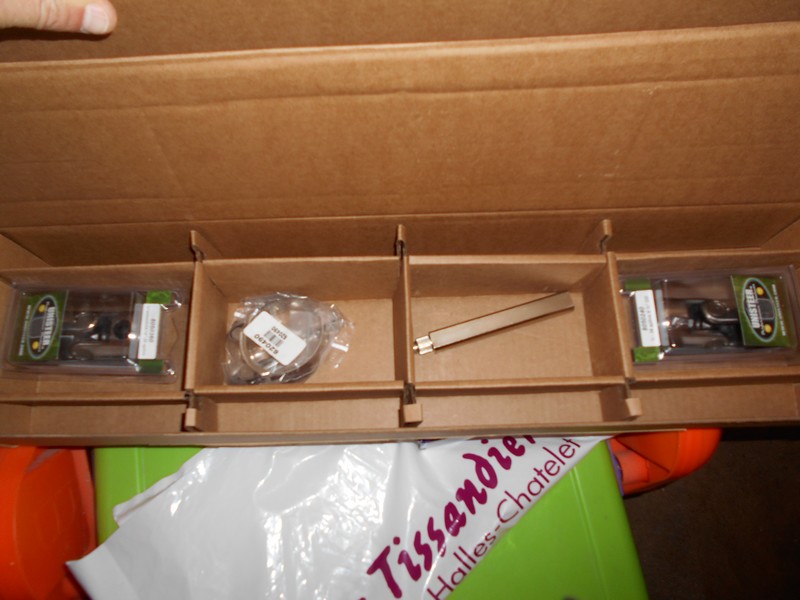

Hé les gars ont se fait la crémaillère...

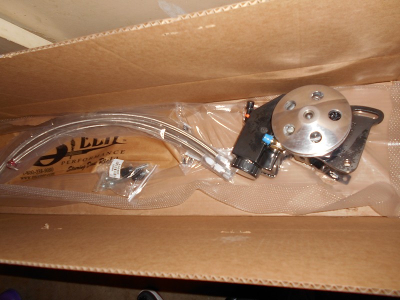

les accessoires
