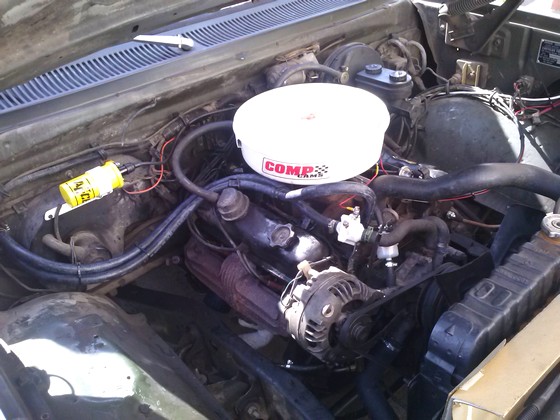

@Tof: petit truc à la con: je pense que l'on a tous certains problèmes de démarrage et tout le tatoin parce que l'on modifie toujours nos chignoles!!
et la première chose que l'on fait c'est mettre un filtre à air à la con!! avant d'avoir ma charger, j'avais une F400 de 1981. bein c'etait la gamelle d'origine, le moulbif d'origine.
bé mémére elle démarrait par tous les temps.
la camaro de 1982, bon là y avait un filtre à l'air à la mord moi le noeud, j'avoue, bein ça démarrait. mais en hiver je devais la laisser chauffer un peu.
donc, pourquoi ne pas remettre une boite à air normale avec le petit joint d'embase qui va bien? pour une utilisation journalière, c'est peut être mieux?
et il est pourtant vrai que normalement, un carbu doit subir un réglage 2 fois par an. un pour l'hiver et un pour l'été.
après, moi j'approuve tes bidouilles surtout quand elles fonctionnent!!
mais moi j'aimerai savoir pourquoi toi, ton moulbif ne chauffe jamais!!! ça! ça m'épate, ça m'épate, ça m'épate!!! ;)

Je dispose d'une gamelle d'air d'origine et en suis très satisfait , les filtres a air direct genre chromé j'ai déjà donné et ne suis pas prêt de recomencer.
Pour le manque de chauffe de la Dart et du pickup bien c'est parce qua chaque fois que je reçoit un truc dans le genre c'est direct pompe a eau, thermostat et passage au vinaigre du circuit du coup j'ai un System de refroidissement qui pete le feu, trop peut être même.
La Dart le problème trouvai vite sa solution avec un carton couvrant tout le devant mais le pickup avec tout ces passages d'air dans le compartiment moteur ont y arrive mais c'est un poil plus long ...... dailleurs je vais y mettre un thermostat qui déclenche plus haut car a chaque fois je prend le juste millieu et cela n'aide pas non plus .

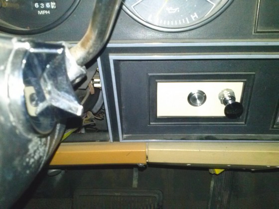

Ce jour j'ai monté l'interupteur et ai redonner un ptit coup de clean au machin , en effet d'origine c'est une plaque en plastique qui recoit l'interupteur du cargo light , suite a cela j'ai installé la commande du starter manuel juste à coté avec son gros bouton noir : là du coup l'interupteur du crago light deguage vue le raccordement en troisieme feux stop et apres un ptit coup de vinyl beige j'ai installé un bouton chrome a la commande toujours mieux que ce bouton noir et le fameux interupteur inox brossé avec sa petite led bleuté lorsquil est activé pour la custom touch ..... bon histoire de faire propre quant meme .

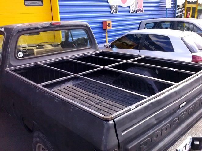

Cette semaine j'ai donner le start au top case avec la confection de profilé qui viendra supporter les toles d'alu ...
 Sujet du message: Re:Dodge D150 1983
MessagePosté: Mar Oct 08, 2013 8:51 pm
ah confection d'un tonneau cover? :P BIEN ça fera un tres grand coffre :P

j'ai toujours dit que les bennes à roulettes c'etait cool et beau;) Image en plus on peut doper le moteur il y a de la place et la benne peut servir de tres grand coffre pour charger du matos( un barnum , bbq pour les rassos);)
