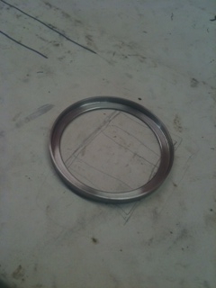

Bon aujourd’hui j'avais un peu de temps devant moi pour refaire une piece au tour qui va dans mon pont avant, ainsi qu'un piston de frein qui d'origine en composite (on dirait) s'etait cassé a cause du jeu excessif du roulement de roue

la tof Image
