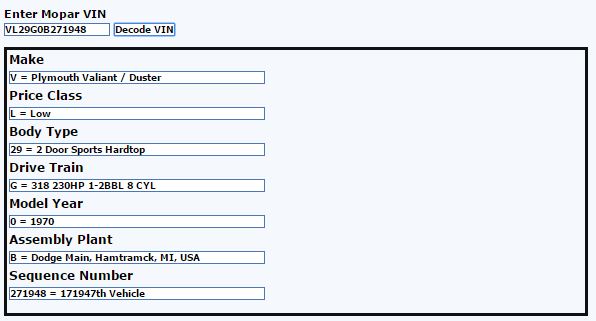

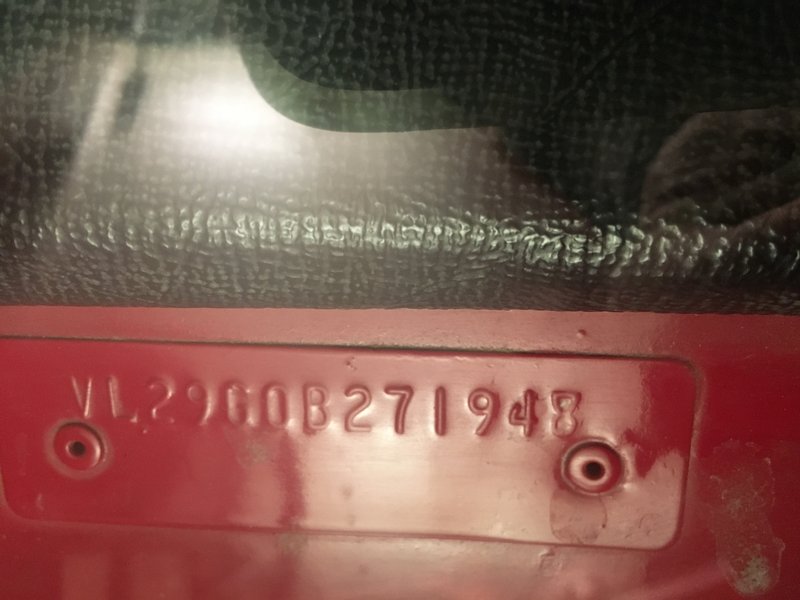

Voici le VIN du title VL29G0B271948
et confirmé sur la plaque
50067281731__676DDE9E-38A4-4094-AD41-330BAAC8E666.JPG [ 1.87 Mio | Vu 3049 fois ]
Plymouth Duster V8 318 1973

oui c'est clair mais du coup je ne sais pas si c'est un modèle 70 comme le VIN ou un 73 comme la caisse qui semble effectivement être de 73 malgré la plaque...
en fait je m'en fiche un peu que les numéros ne correspondent pas mais ce qui m'embête c'est pour trouver la documentation, pour les pièces, etc...
En fait j'ai réussi à trouver le service manual (gratis) pour le modèle 70 mais pas le 73 pour le moment...
alors voilà, merci pour vos lumières!!!

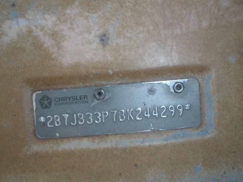

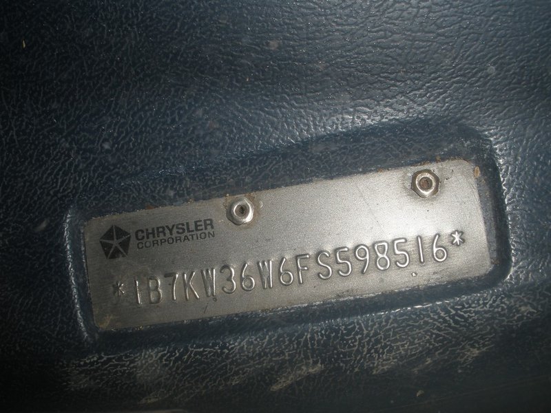

Allez pour vous mettre d'accord LE VIN a eté changé ce ne sont pas les rivets d'origine. les rivets pour les mopar sont tous en forme d'etoile à 6 branches/ pentastar... :whistle: :whistle: :whistle:
vin 003.JPG [ 139.86 Kio | Vu 3002 fois ]
vin 002.JPG [ 207.65 Kio | Vu 3002 fois ]

bon voilà, y a du bidouillage, mais on s'en fout!!!
elle est très jolie!!
mais pour tout ce qui est carrosserie, panneaux de porte, feux, calandre, c'est du 1973.
les vitres, le tableau de bord, c'est du pareil au même de fin 70 à 74.

bon et bien je pense que nous avons la réponse à propos des numéros qui ne correspondent pas à l'année du véhicule. Hé oui, la forme des rivets....!!!! Mais bon sang, ils ont pensé à tout.
Je suis rassuré sans l'être mais au moins je sais que mon véhicule est un 73 un point c'est tout!
