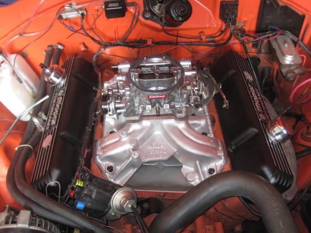

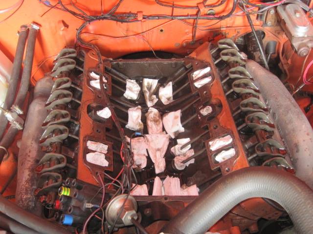

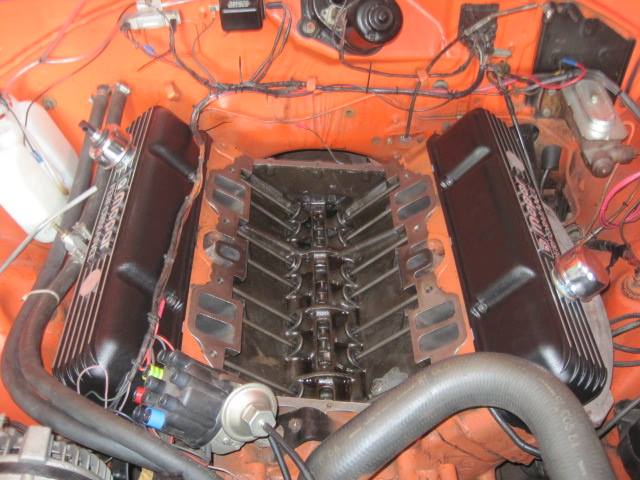

Je viens au nouvelle ;)
J'ai effectué pas mal de petit truc dont l'ajout de la plupart des pièces de la commande dans la belle :lol:
Voici les photos du compartiment moteur avant:

En cours de changement ( d’ailleurs les tiges culbu, les poussoirs et tout les truc semble sain. L'arbre à came n'est pas non plus rouiller ou rayé).

Seulement après avoir redémarrer j'ai un problème ... et oui comme d'habitude.
j'ai une fuite d'huile quelque part que je n'arrive pas a localiser ....
voici une photo des zones ou il y a des projections d'huile.
Je précise que seul l'avant est taché d'huile, aucune partie (arrière carbu ou cache culbu ou le dos de la pipe ne sont taché).
Il y en a aussi dans le valley pan et contre les fils de bougie qui passe pour aller vers la droite.
Je pensais d'abord à la petit plaque rectangulaire qui tient le valley pan à l'avant mais non c'est pas ca ...
Du coup je me demande si c'est pas une fuite sur la face avant du block moteur et qui serai projeté par le ventilo sur l'avant .... Pourtant la grosse durite de radiateur du haut n'a rien il me semble ... C'est forcement par rapport à ce que j'ai remplacé je pense ....
Une idée :-/ :-/ :-/ :-/ :-/ ??????
