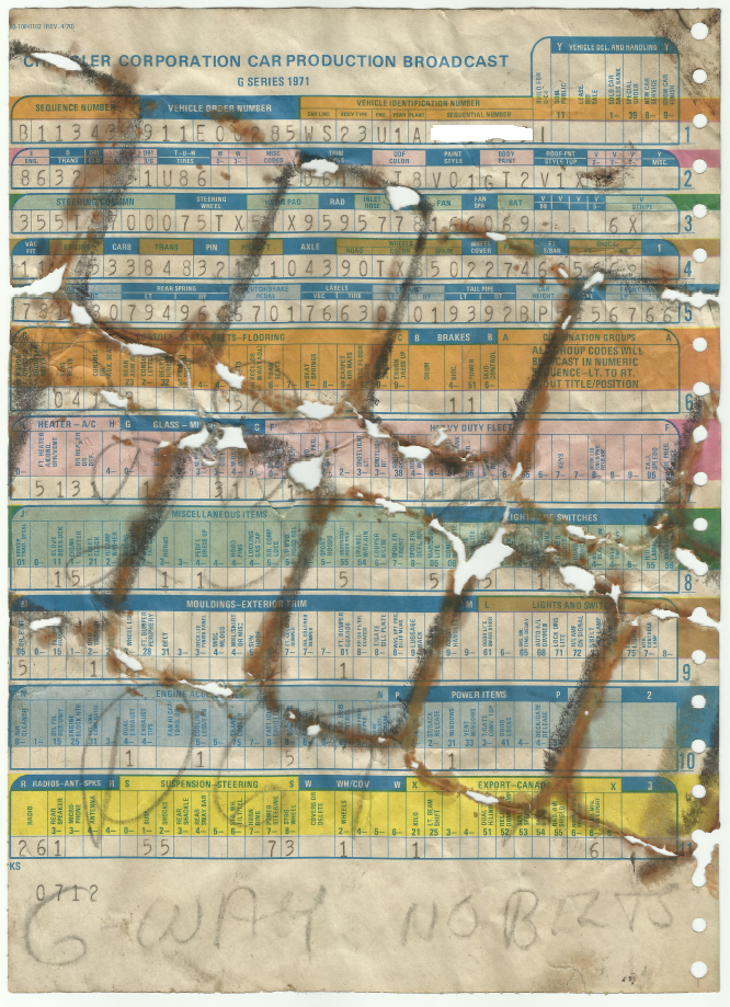

Le meilleur pour la fin : la Build sheet ou Broadcast sheet.
La fiche nécessaire aux ouvriers pour assembler la voiture sur la chaine de montage.
A l'achat de la voiture, elle était présente toujours sous le siège passager de la Demon depuis 1971.
Coup de chance, elle a bien résisté et est complète à 99,9%.
Juste froissée et déchirée, mais pas de morceaux manquants
Après un peu de restauration, elle est de nouveau très présentable.
Elle m'a appris, entre autre, que la voiture est entrée en production sur la chaîne de montage le 19 septembre 1970.

C'est toujours sympa de retrouver des éléments de l'histoire de la voiture.
On voit l'inscription "belt" ou "no belt" ajoutée au crayon sur ta broadcast sheet.
Et il est indiqué "04" dans la case "seat belts" en ligne 6. Sur le site "71superbee", ils indiquaient "Only used when special seat belts were used".
Tu dois donc avoir des ceintures différentes des ceintures standard.
J'ai la même chose sur ma 1971 AMAG Suisse: no belts au crayon sur la broadcast sheet, case C04 cochée et j'ai des ceintures à enrouleur d'un modèle assez particulier (sans boucle sur la ceinture). Je suppose qu'elles étaient montées en Europe et non sur la ligne de montage aux USA.
C'est fort possible.
J'avais réussi à lire "belt", mais pas le "no" devant (dessous, on dirait qu'il y a écrit "M6"?).
Il se peut fort bien qu'elle n'ait pas reçu de ceinture, car modèle "export"... et donc, montage de ceintures homologuées ici en Europe.
Par contre, pas d'enrouleur pour moi :naughty:

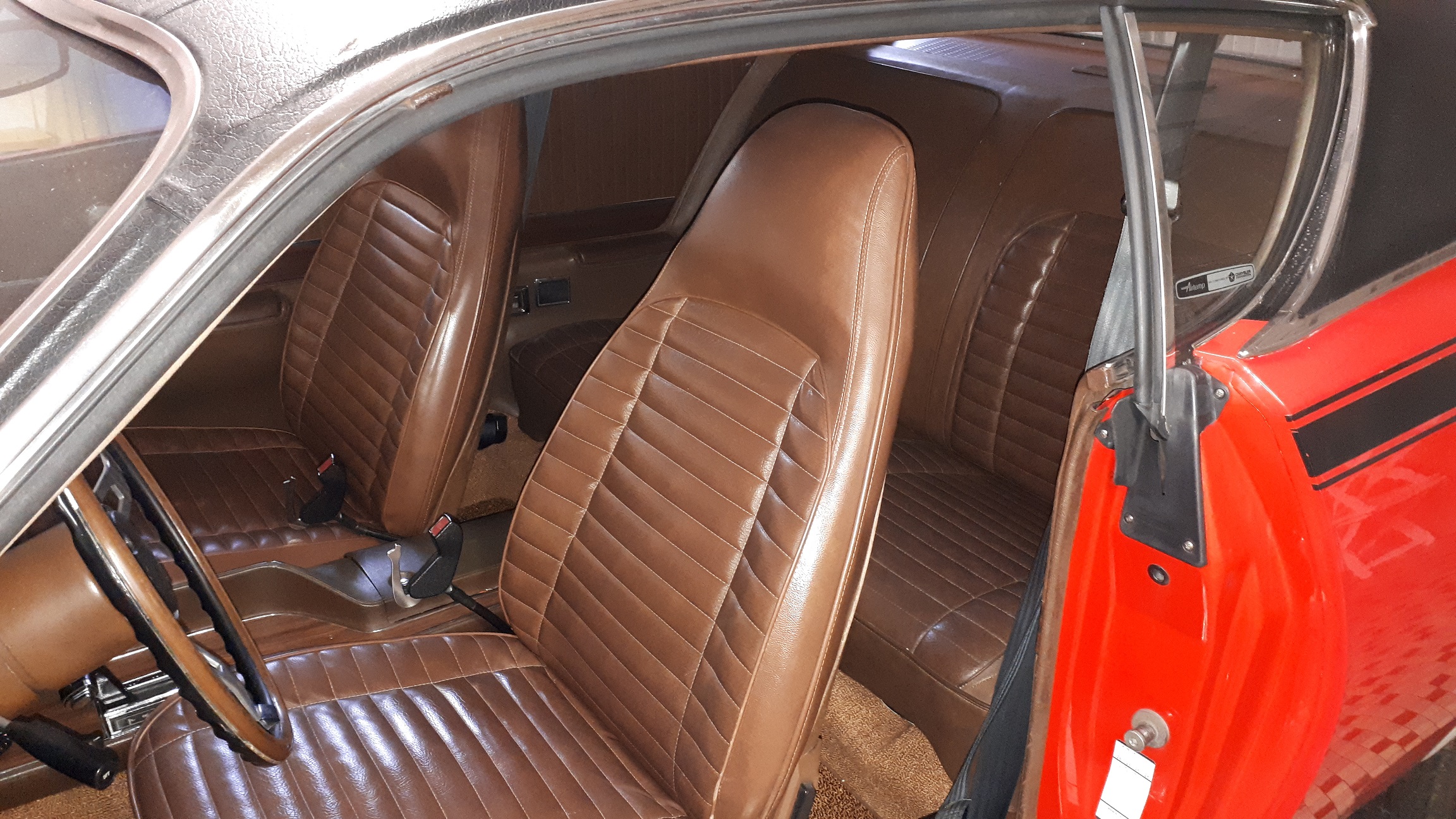

J'ai pas d'autres photos de ma voiture où l'on voit ces ceintures que je pense d'origine (montage Amag avant livraison au client d'après moi):
On voit le système de verrouillage qui attrape directement la ceinture.
20200214_180310ter.jpg [ 1.09 Mio | Vu 1654 fois ]
Sur ma build sheet c'est lisible: No belts
Broadcast sheet Charger RT 1971bis.png [ 1.26 Mio | Vu 1654 fois ]
Je suppose que le "M6" n'est qu'un N et un O écrits à la va-vite sur la tienne (sans garantie toutefois :whistle: :whistle: )

Ton système de ceinture est vraiment étrange. Jamais vu ce genre là.
Dans la Demon, c'est plus classique avec une portion de ceinture de chaque coté du siège et qu'on bouclent sur le ventre.
Pas eu l'occasion de faire une photo aujourd'hui, mais ça va venir. :wink:
