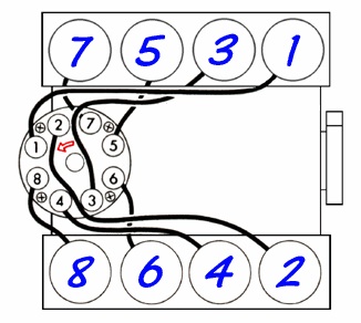

Quelles news toute fraîche , la bestiole démarre !!!!! :D
Cette après-midi j'avais 5 minutes , alors dans le doute je me suis dit est-ce qu'elle va bien vouloir démarrée aujourd'hui !? Et ben un coup de clé et vroouuum !!!!!!! Bon elle a calée mais a redémarrer direct après. Mais j'ai l'impression qu'elle ne tourne pas sur ces 8 cylindres !? Erreur dans le branchement Delco , bougies !? Possible. :shock:
Et quand j'accélère elle pétarade !!!!!! :doh:
Mais je ne sais pas pourquoi !? Help me please !!!!!!! :pray:
MessagePosté: Mar Oct 25, 2016 4:37 pm
J'ai trouver sa pour le branchement Delco/bougies !!!!!
C'est sa ou je suis a côté de la plaque !? :think:
image.jpg [ 34.76 Kio | Vu 2621 fois ]
MessagePosté: Mar Oct 25, 2016 5:22 pm
tu es a cote de la plaque :o :o :o le cyl n°1 est a LA PLACE DU N° 5 ça risque pas de marcher comme ça.
TROUVES TOI UN SHOP MANUAL constructeur de 'l 'année de ta voiture tu auras toutes les infos pour ta caisse :whistle: :whistle: c'est la chose la+ importante au lieu de bidouiller :o :o :o :? il y'en a plein sur le net ( fleebay motors ....)

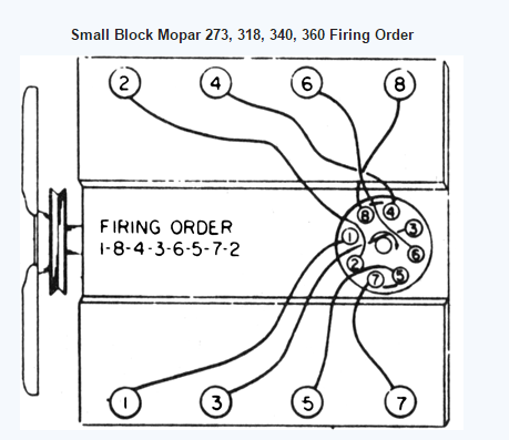

MessagePosté: Mar Oct 25, 2016 5:34 pm
Capture FIRING ORDER.PNG [ 61.53 Kio | Vu 2615 fois ]
:wink:

J'ai trouver sa sur internet et je n'ai rien "bidouiller" , j'ai un doute en ayant remis les files de bougies de mettre tromper c'est tout. C'est juste pour vérifier si toute est bon...
Je vais aller voir sur "fleebay motor" alors. Merci pour l'info.
MessagePosté: Mar Oct 25, 2016 5:37 pm
COUDA a écrit:
:wink:
Merci "couda" !!!!!! :dance:
MessagePosté: Mar Oct 25, 2016 5:41 pm
De rien ,t avais le bon ordre d allumage mais à l envers. :wink:
