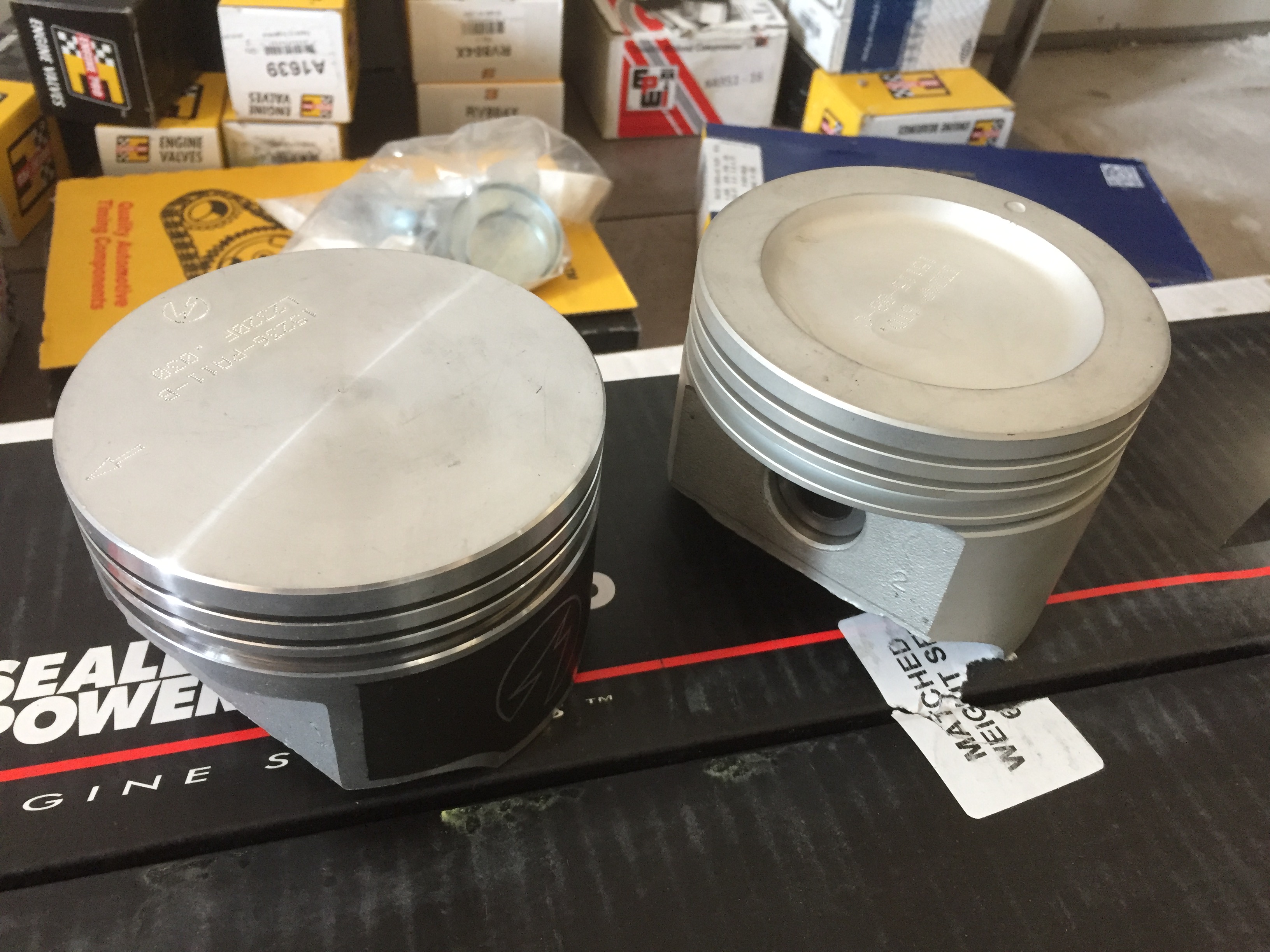

salut a tous bon après 2598 mails échange avec le service client de grumpys performance
j'ai enfin reçu mes pistons vendredi matin
donc vendredi aprem j'ai tout porté chez le tourneur
il m'a dit 10 jours pour réalésage du bloc surfaçage des culasse et les sièges de soupapes
donc bientôt réassemblage du moulin
par contre mon tourneur me dit que j'ai fait une connerie car je n'est pas identifier les bielles
il me dit qu'il y a 4 bielles gauche et 4 droite comment peut on les identifié ?

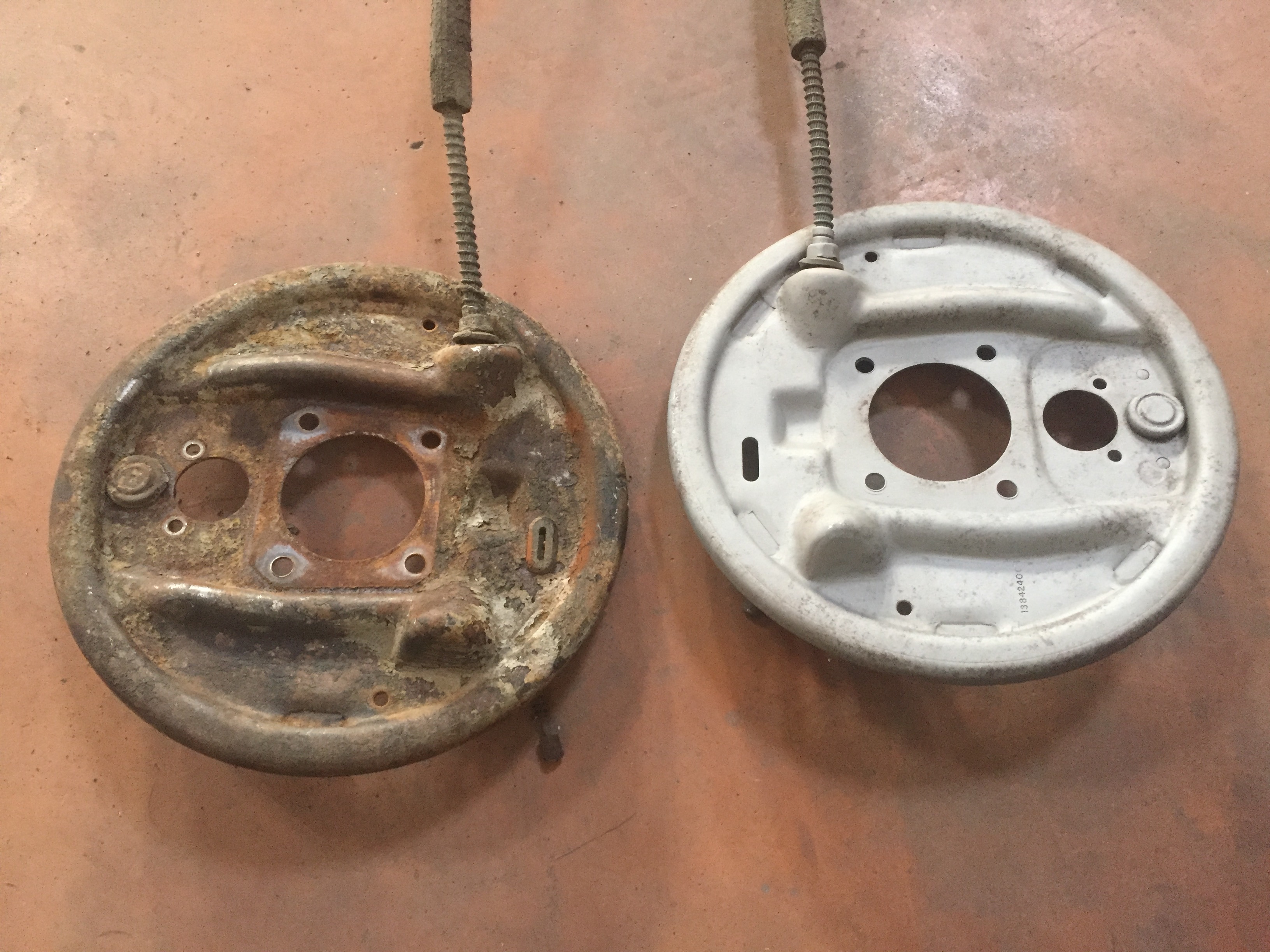

et on continue le sablage :mrgreen:
si il y a un forum americain qui existe pose leur la question?
je vais demande a un contact et je te tiens au courant :wink:

Gaphi a écrit:
8)
Merci c'est cool je vais essayer de cherché de mon côté mais je me méfie des réponses aussi
Certains ne la connaisse pas mais te la donne quand même lol
A part le chanfrein sur le pied de bielle qui va du coté du maneton de vilebrequin, si tu n'as pas repéré, il va être difficile de savoir qui allait où :(
