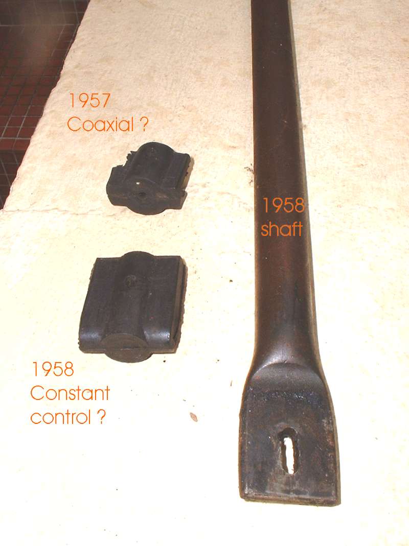

Est ce que tu as changé le "STEERING GEAR TUBE INSULATOR" , pièce en caoutchouc qui s'intercale entre le boitier et le bout de la barre de direction ? Le jeu vient à 90 % de là ... C'est une pièce quasi introuvable, autrefois Goers en avait mais il n'en fait plus. J'ai réussi à en trouver 2 miraculeusement chez Andy Bernbaum. Malheureusement c'est cher en transport 40 $ pour 9.50$ de pièce ! Mais sur les 2 voitures ça a tout changé !
Attention il y a un modèle pour les directions "coaxial pw steering" (1957 avec le boitier qui débouche dans l'habitacle) et "coaxial pw steering" (boitier de 1958 et après, beaucoup plus court, le tube de direction débouche dans le compartiment moteur).
Le 57 (S-140) est un insulator court, le 58 (S-141) est plus long.
https://www.oldmoparts.com/parts-steering.aspx
Une photo des deux (oublier le ?)

Une vrai bible :shock: ! je ne savais même pas que ça existait, merci de l'info

d’après ton explication je miserai sur le 3éme lien ? :think: le plus court
tu peux confirmer avant que je commande :pray: , merci :wink:

On dirait bien que le Lares 216 est ok malheureusement il n'y a qu'une photo ...
Le 1er d'Ebay est le "long" donc pour la Constant Control de 58 et plus tard, pas bon, en effet le dernier est ok .
Attention, on est bien d'accord que tu as un Coaxial power steering ou bien tu n'as pas de direction assistée (sur la photo de la page 1 ton volant est celui sans DA) ? Car dans ce dernier cas je ne sais pas s'il y a un "insulator" ?

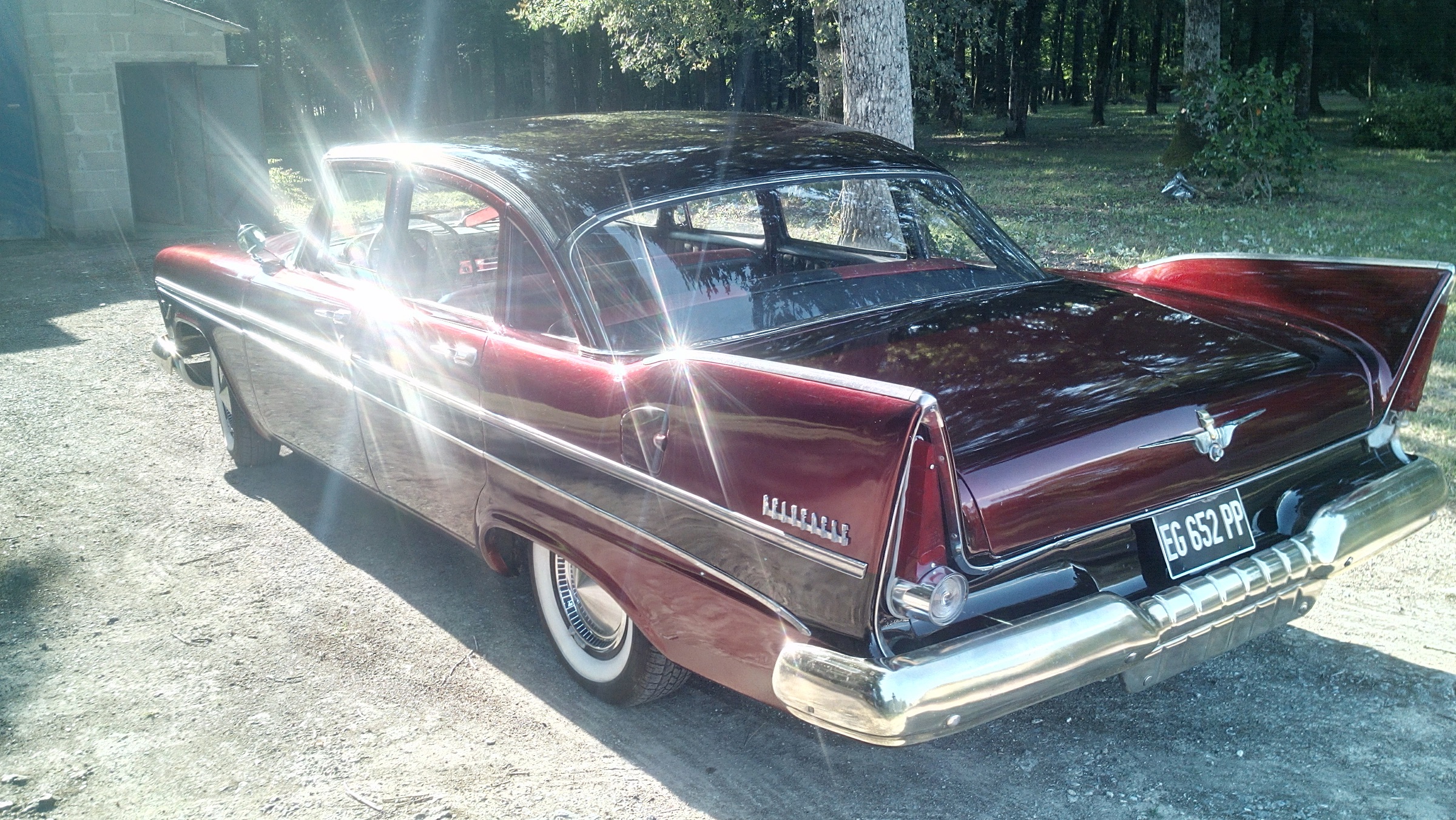

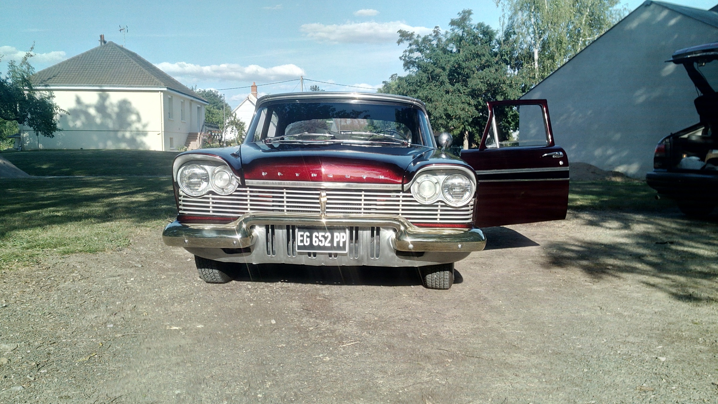

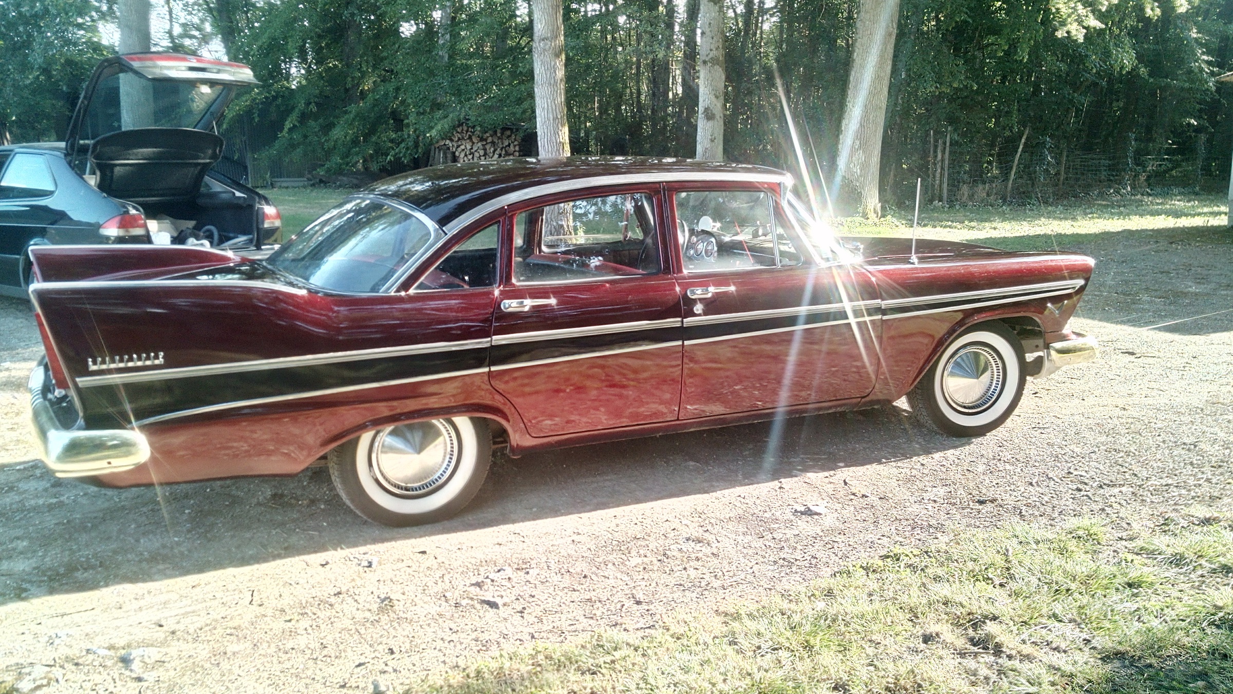

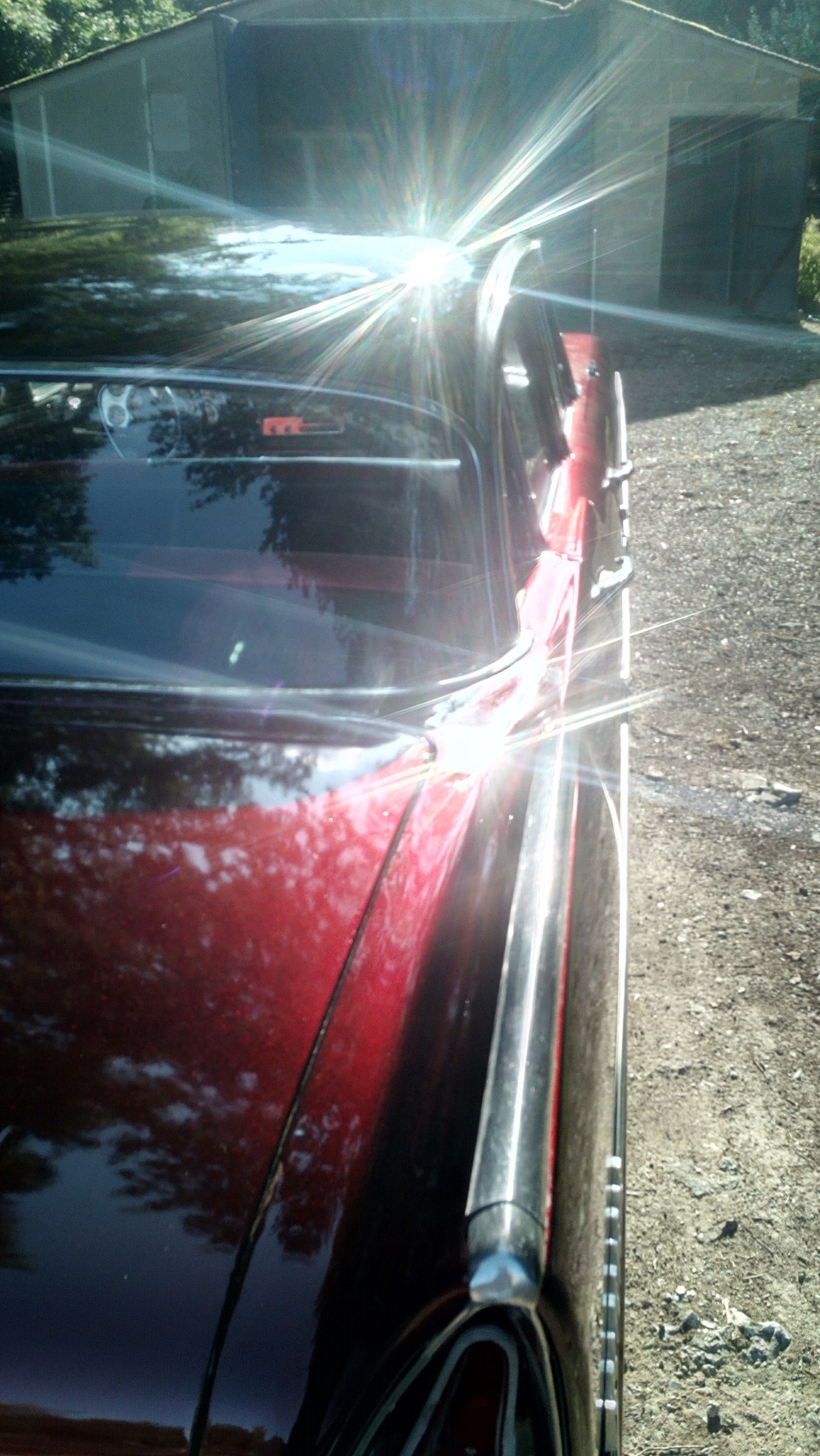

1er fois propre depuis 60 ans, la châssis est traité ainsi que tous les corps creux, les fenders ornament reviennent du chromage mais pas encore monté.
la voiture a fait près de 200km en deux jours, et je dois avoir un trou dans le réservoir car il y a la moitié du plein qui a disparu :doh:
